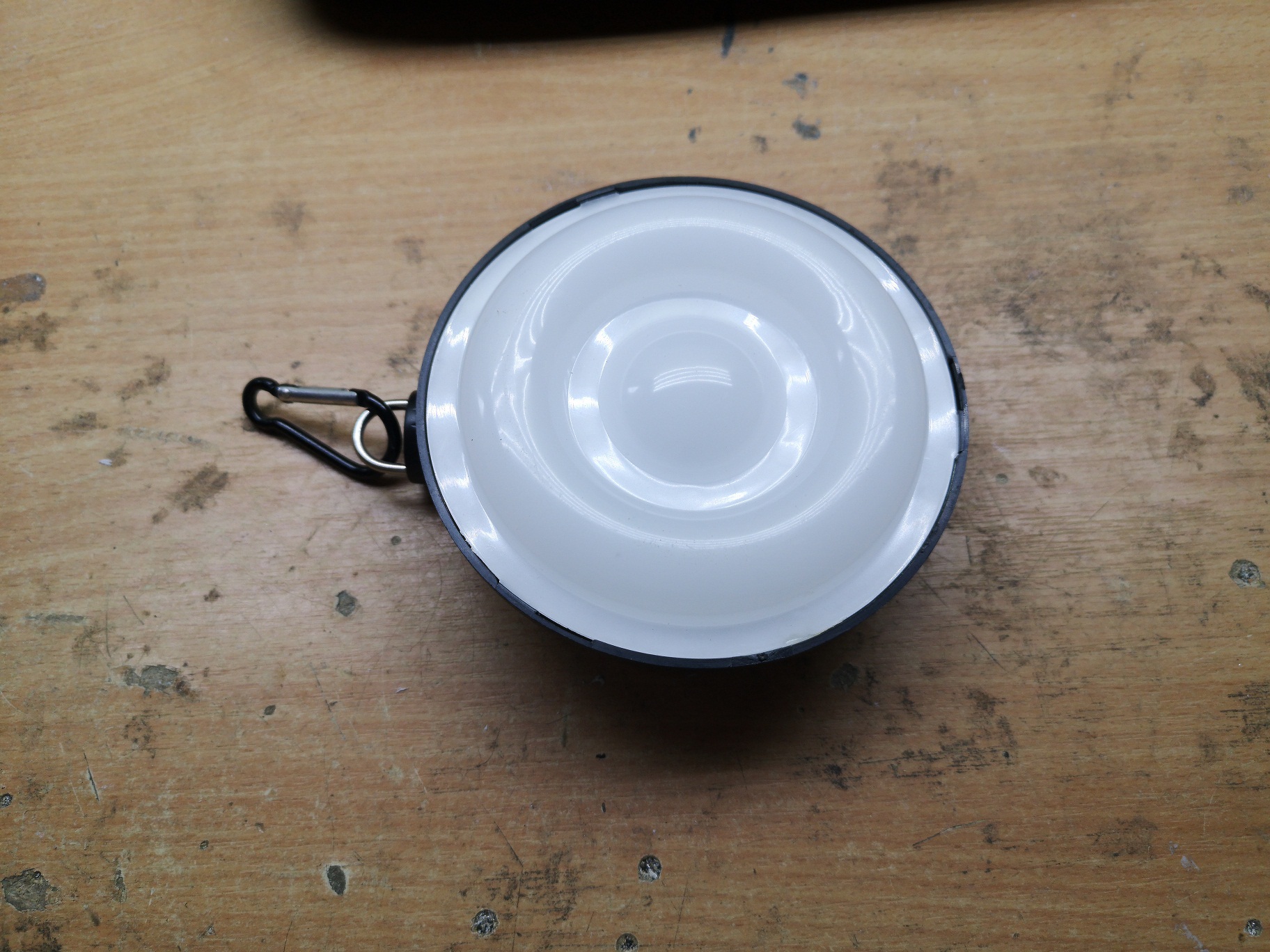

Elkészültem a sátorvilágítással amit usane fórumtárs nélkül nem tudtam volna megcsinálni, még egyszer nagyon szépen köszönöm a segítsége a türelmed és a kitartásodat. ![]() A kérés az volt, hogy egy olyan sátorlámpát kellene csinálni ami akkor kapcsol fel mikor a vezeték nélküli kapásjelző jelez, majd egy bizonyos idő után lekapcsol. A probléma ott volt, hogy nem nagyon foglalkoztam RF dolgokkal, ezért is fordultam a fórumhoz ahol usane kollega megfejtette a jelzők által küldött kódot, és írt egy arduino kódot amit még ki egészítettem annyival, hogy a lámpa le is kapcsoljon. A sátor láma egy napelemes 1500ft-os ebay-es tétel amiben vagy egy 3,7V 2000mAh li-po aksi erre van kötve egy dc-dc converter ami 5V-ot csinál az arduino nano-nak ami npn tranzisztorokon keresztül kapcsolja a fehér világítást és a jelző színének megfelelően 5db RGB led-et kapcsol. Még egyszer nagyon szépen köszönöm a segítséget!

Az adók meg vannak különböztetve, piros, zöld, kék, narancssárga színben világítanak a led-ek ha kapás van, ezekkel a színekkel világít a lámpa is a vidin amit csináltam ott látni lehet.
