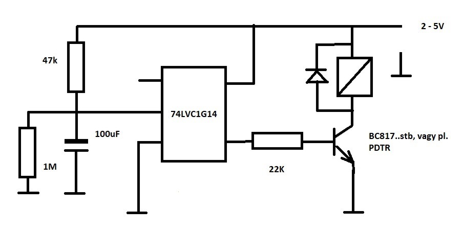

(#) proli007 válasza Marko Ramiusz hozzászólására (») Ápr 27, 2020 /
Hello! Itt pld találsz kapcsolást. Mindegyik tudna menni 5V-ról, az 555-nél nem, a többinél az időzítőtagot esetleg változtatni kell.

(#) Marko Ramiusz válasza Gafly hozzászólására (») Ápr 27, 2020 /
Alapvetően mindegy, van SSR-em és relém is. De gondolom "sima" tranzisztoros áramkör is tud ilyet, nem csak az előbbieket vezérelni.

(#) Marko Ramiusz válasza proli007 hozzászólására (») Ápr 27, 2020 /
Köszönöm! Először Én is 555-össel felépített kap csolásra gondolta, de úgy olvastam, hogy a trigger-bemenet (nem IC-s monostabilt is)nem illik folyamatosan feszültség alatt tartani, csak impulzussal vezérelni? Igaz ez?
Messze nem igaz. Az IC-t nem érdekli mit tesz, ha a paraméterein belül üzemelteted. Egy adott kapcsolásnál igaz lehet, de csak a kitűzött feladat megoldása miatt. Ha a trigger bemenet alacsony szintű a kimenet magas szintű, hiába van a Th bemenet magasabb szinten mint a Cv potenciálja. Vagy is elsődleges szerepe van. De mind ezt felülírja ha a Reset láb alacsony szinten van. Így van megalkotva az IC.
Tehát azaz igaz, hogy ha monostabil módban használod és a trigger lábat alacsonyan tartod, hiába telik le a késleltetési idő, a kimenet magas szinten marad. Ezért kell a trigger alacsony szintjének előbb megszűnni, mint ahogy az idő lejár. Ezért vezérlik impulzussal a trigger lábat.

(#) menyus válasza Marko Ramiusz hozzászólására (») Ápr 27, 2020 /
Sorry, gyorsban erre futotta a paint el. Szerintem ennél egyszerűbb nem kétezik. Táp ráadás után H ban marad X ideig aztán átmegy L be. Ez kell neked ha jól értem. Az időt a töltő a kisütő ellenéllás és a kapacitás méretezésével tudod belőni. Az 1M el is hagyható akár ha nem kapcsolgat sűrűn az áramkör, mivel a kapacitás magától is kisül táp nélkül egy idő múlva. A megadott értékekkel kb 1sec az időzítése.
Éppen ezért kérem a tapasztaltabb szakemberek tanácsát. Persze 555-tel meg tudom oldani. Nagyszerű, megelegédessel töltenek el a válaszok. Mindenkinek Köszönöm!

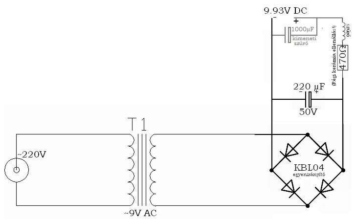

(#) Udvari Zsombor hozzászólása Ápr 27, 2020 /
Helyettesíthető-e egy 1000 µF szűrőkondenzátor egy 100 µF kondenzátorral? 9V DC kimenetet kellene szűrnie (és véletlenül nem ugyanolyan helyettesítőt rendeltem). Illetve nem okoz gondot, hogy ha egy 9V DC tápot kimeneti szűrőkondenzátor nélkül járatok huzamosabb ideig?

(#) Alkotó válasza Udvari Zsombor hozzászólására (») Ápr 27, 2020 /
Itt a fórumon is van egy segédlet, ami megmutatja milyen kapacitás milyen hullámosságot ígér adott terhelés mellett.
Attól függ elegendő-e a 100 uF, hogy mekkora az áram, és milyen hullámosságot engedsz meg.
(#) Udvari Zsombor válasza Alkotó hozzászólására (») Ápr 27, 2020 /
Eleve azért kérdezem, mert a házilagos tápom egy "HEstore mikrofonerősítő" és egy "HEstore mono erősítő" modult hajt meg egyszerre, és nem szeretném a 100 µF kondenzátort eldurrantani. Bár most kikötöttem és nélküle sincs zavar a kimeneten, viszont nem tudom, hogy az áramköröm bírja-e a szűrőkondenzátor nélküli üzemet huzamosabb ideig is vagy gond nélkül visszaköthetem-e a 100 µF kondit... (A mellékelt képen a hihetetlenül minimalista tápom kapcsolása látható.)
Kondi nélkül az említett áramkörök nem működhetnek jól. De lehet saját belső pufferük is, ami akár ki is válthatja a külső puffert. Lehetséges, hogy sima dugasztáphoz tervezték az áramköröket, amikben általában nincs puffer.
A kondi szempontjából nem jelent problémát ha bekötöd, egyedül a polaritásra kell figyelni és a feszültségtűrésre. Ha ezek teljesülnek, akkor a kondi nem fog károsodni.
Feszültségtűrése prímán 20V körüli, csupán kapacitása egy nullával kisebb annál, mint amit ki kell váltania. Csupán nem szeretnék huzamosabb használat alatt kondenzátort "pukkasztani"... (Szürkével berajzoltam a kapcsolásomba az eredeti szűrőkondenzátort. ↑)
Ha 100 µF-al jól működik, akkor nyugodtan használhatód. Szokatlanul kicsi a 100 uF, de az említett áramkörök áramfelvétele is feltehetően csak néhány mA. Ha zúgást, 100 Hz-es zajt hallasz a kimeneteken, akkor azt okozhatja a puffer értékének alacsonysága.
Stabilizált feszültségről illene járatni a mikrofonerősítőt.
Eddig is erről a kapcsolásról üzemelt bármi féle zavar nélkül, csupán a kimeneten ott volt egy 1000 µF 10V szűrőkondenzátor is... Most meg már csak a 100 µF ~20V kondenzátor áll rendelkezésemre helyette. (Most egyenlőre nélküle üzemel és így sincs zavar a kimeneten.)
Eleve azért aggódok, hogy nehogy a nem megfelelő értékű kondenzátor kipukkadjon vagy miatta meghibásodjon valami...

(#) Lamprologus válasza Udvari Zsombor hozzászólására (») Ápr 28, 2020 /
Mi történt az eredeti kondenzátorral?
A mono erősítő is a 470Ohm-os ellenálláson keresztül kapja a tápot?
Akkor elég érdekesen alakul a táp kimenetén a feszültség! Lehet amikor a hangszóró szólni próbál már csak 4-5V van ott... Át kéne gondolni ezt a megoldást ...
(#) Alkotó válasza Udvari Zsombor hozzászólására (») Ápr 28, 2020 /
A "kipukkadás" témát engedd el végre. Ha polaritáshelyesen kötöd be a kondenzátort és a rá jutó feszültség nem nagyobb mint a megengedett érték, akkor az nem fog tönkremenni.
(#) Udvari Zsombor válasza Lamprologus hozzászólására (») Ápr 28, 2020 /
Az ellenállás szerves részét képezi a kapcsolásnak, ugyanis az fogja vissza a feszültséget, mert már így is ~9,3V-ot kapnak az áramkörök. Túltápolni pedig semmit se ajánlatos.
Az eredeti kondenzátor az csupán 10V tűrésű volt, emiatt eléggé határértéken üzemelt, így nem lehetett tudni, hogy meddig bírta volna, emiatt lett lecserélve egy ~20V körüli tűrésű másikra, hogy stabilabb lehessen az egész, csupán rendeléskor egy nullával elnéztem a kondenzátor értékét.
Akkor visszakötöm a 100 µF kondenzátort a helyére, köszönöm.

(#) menyus válasza Udvari Zsombor hozzászólására (») Ápr 28, 2020 /
Azal a 470 Ohmos ellenallassal az aramot korlatozod nem a feszultseget. Ha tul sok a feszultseg akkor hasznalj egy 3 labu stabilizator IC t erre a celra, abbol is egy LDO t aminek kicsi a drop feszultsege. Az ellenallas az ingadozo atfolyo aram fuggvenyeben fogja rangatni a kimenofeszultseget. Felfoghato kb. egy aramgeneratornak is, nagyon leegyszerusitve. Nem igazan jo megoldas.

(#) vargaf válasza Udvari Zsombor hozzászólására (») Ápr 28, 2020 / 1
Menyus már írta, hogy használj háromlábú stabilizátort. Mielőtt újabb kérdést tennél fel, hogy "mi az a háromlábú stabilizátor" emlékeztetlek rá, hogy "7808" néven már 3 oldalon keresztül írtunk róla a kérdésedre. Tudod, az a bonyolult, 5 alkatrészt tartalmazó áramkör.
