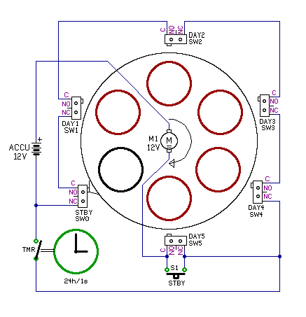

(#) proli007 válasza proba hozzászólására (») Máj 3, 2020 /
Hello! Nem kell ehhez két óra. Hiszen naponta etet. Minden végállás sorbakötve. Amikor oda ér a legközelebbihez, megbont. Az óra meg naponta rövidre zárja az összeset, amíg a motor el nem hagyja a mikrókapcsolót. Egy óra alatt össze lehet fabrikálni az időkapcsolóval.
(#) proba válasza proli007 hozzászólására (») Máj 3, 2020 /
Az olcsó órák 1 percet tudnak, vagy azt kell megoldani, hogy ez alatt ne forduljon egy osztást a tárcsa, vagy impulzussá kell alakítani a kiadott jelet, akár egy lépcsőházi automatával. ( vagy van még egy lehetőség, csak nem vettem észre?) Amúgy sokat egyszerűsödik a programozás, ha csak egy van.
Amúgy lehet jobb volna tényleg egy tartály, és abból, valami automata kutyaetetőhöz hasonló módon egy egy porciót kiadni. Sokkal olcsóbb, és hosszabb távon önjáró dolog keletkezne.
A hozzászólás módosítva: Máj 3, 2020
Egy digitális óra reléáramköre megtáplálható az aksiról is. (Persze 12V-os relével.)
Az órában egy tranyó hajtja meg a relét. Ezt ha kicseréljük egy BS170-re, és elé egy differenciáló RC tagot teszünk, akkor az RC tag idejétől fog függni a relé behúzási ideje, nem az óra idejétől.
De lerajzoltam. Az 5 naphoz 5 cső van. Alaphelyzetben a tárcsa luk az STBY állásban áll. Amikor az óra ideje eljön, zárja a végállásokat (csak az 5. napét nem). Így a tárcsa elindul, és elmegy az első napig. Az kiürül, és várja a következő napot. Ez így megy az 5. napig. De onnan a tárcsa már nem megy tovább. Töltéskor megnyomjuk az STDY nyomógombot, a tárcsa alaphelyzetbe áll, és tölthetőek a csövek. Elég egyszerű, nem?
(#) ini válasza proli007 hozzászólására (») Máj 3, 2020 /
Igyekezni kell az egyszerű kivitelre. Plusz az sem gond ha minél kisebb és kevesebb áramot fogyaszt egy 12V 2Ah akkut terveztem beépíteni tudom cserélni mert van belőle 2db
Ráadásul az egészet vízállóvá kell tenni
Mivel magyar honban élünk kicsi nádban rejthető a cél hiszen mindent ellopnak ami látszik
Emiatt nem is szeretném ha drága lenne
Ahogy nézem az a pic 5db kb 1000ft az alin szóval egész olcsón össze lehetne hozni a hardvert
12V30A relét kellene működtetni az elektronikának az bőven elbírja a központizár motort(korábbi munkám miatt rajtam maradt vagy 30 db)
