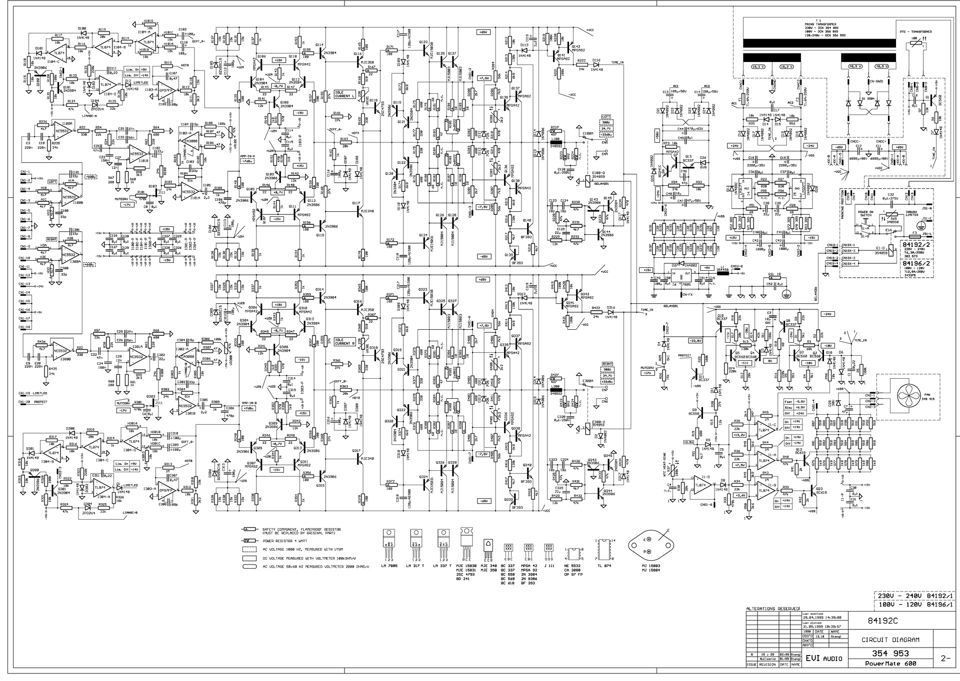

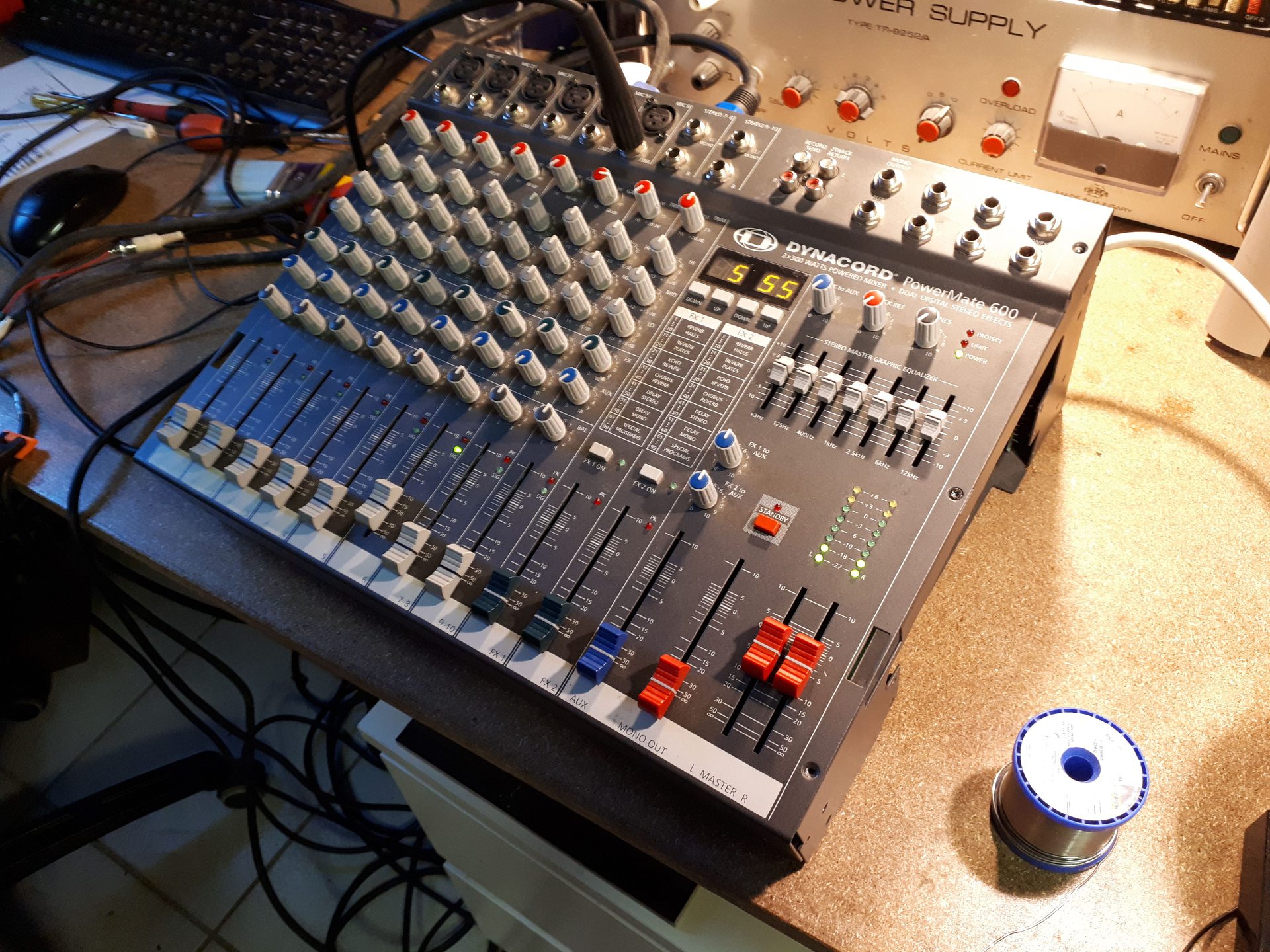

Szert tettem egy Dynacord Power Mate 600 tipusú keverőre.
Sajnos hibás a jobb oldala. Bekapcsolás után minden funkció rendesn működik, csak a jobb oldalból gyenge teljesítményű és torz hang halható. Plussz szinte azonnal jelez a limiter led.
Látszik a javítás nyoma mert a 0.22Ω-os ellenállás már meg van tákolva. A kimeneten nincs fesz semmilyen.
Az előfok jó, simán az erősítőre adott je is torz.
Addig jutottam a magam tudásával, hogy előttem van a végfok, labortápról járatva, mérve a kapcsoláson lévő mérőpontokat nem találtam hibát.
Kérném a mesterek segítségét ha lennének szívesek foglalkozni az én problémámmal nagyon megköszönném.

(#) reloop válasza nandika76 hozzászólására (») Máj 3, 2020 / 1
Szia! Ellenőrizd a végtranzisztorokat és a tákolt 0,22 Ω ellenállásokat. A kimenetre csatlakozó R383 ellenálláson keresztül beáll a DC egyensúly, tehát a végtranzisztor-meghajtókig akár rendben is lehet az erősítő.
(#) Karesz 50 válasza nandika76 hozzászólására (») Máj 3, 2020 / 2
A Dynacord minden végfokába ezt az agyonbonyolított ezer tranzisztoros védelmet használja. Ha elszáll a végfok általában visz magával a túláram védelem tranzisztorait is. Ha megcsináltad amit reloop írt, hogy kiforrasztottad a végtranzisztorokat, még mielőtt tovább lépnél mérd át az összes védelmi tranzisztort Q319-322-ig és Q335-342-ig. Szerencsére ehhez a művelethez nem kell őket kiforrasztani, elég ha a multiméter dióda vizsgálójával mérsz nyitófeszültségeket a bázis-kollektorok és a bázis-emitterek között (600 mV körüli értékeket kell mutasson a műszer).
(#) nandika76 hozzászólása Máj 3, 2020 /
Köszönöm mind kettőtök segítségét!!
Működik!!!
Q320, D310 volt halott. Most MPSA42 van benne!
Van egy félprofi keverőm!
Mégegyszer köszönöm a segítséget.

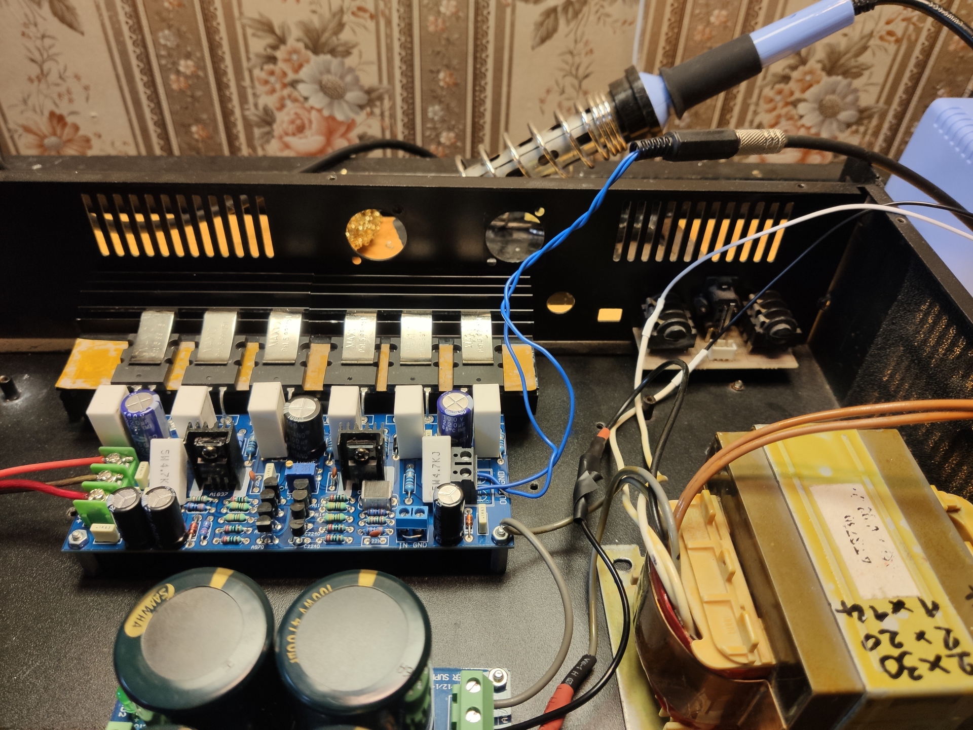

(#) Arcor hozzászólása Máj 4, 2020 /
Tisztelt Fórumozók!

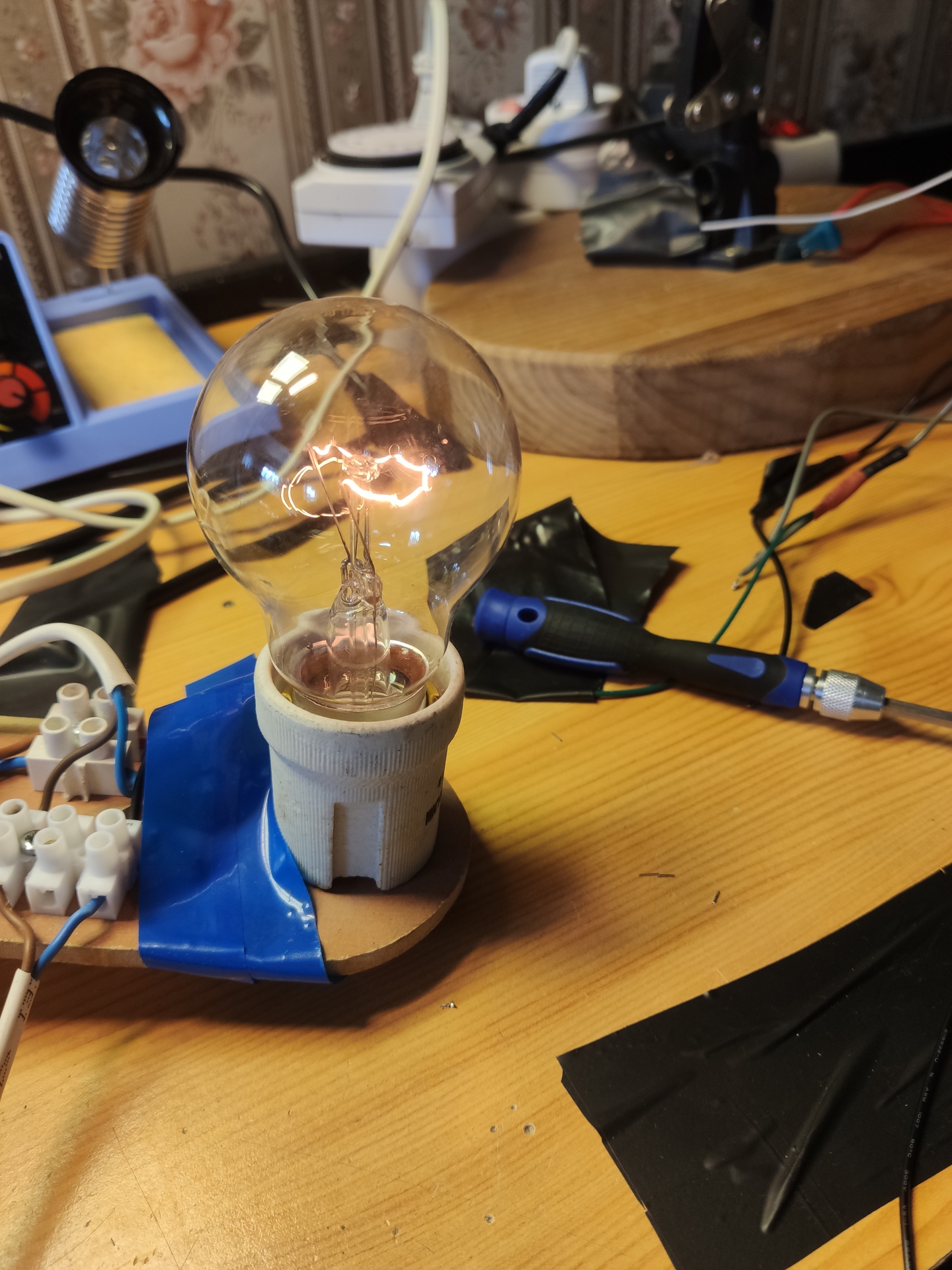

Abban kérném a segítségeteket, hogy szerintetek miként és milyen értékre kellene beállítani a lenti képeken látható kínai kit-es végfoknak az áramfelvételét és kimeneti feszültségét.
A kínai eladó azt írta, hogy úgy állítsam a trimmert, hogy a kimeneten mért egyenfesz. nulla legyen.
Viszont ha -1,6 mV felől közeledek a nullához akkor az élesztéshez használt izzó szála felizzik, és a trafó egyik szekunder ágán (szimmetrikus) a lakatfogó 0.2 A -ről 0.5 A -re szökő értéket mutat. A végfokot +,- 40 V-ról táplálom.
Előre is köszönöm a segítséget, további szép napot kívánok!

(#) reloop válasza Arcor hozzászólására (») Máj 4, 2020 /
Üdv! A beállítás alatt a kimenet legyen nyitott!
A hat 0,22 Ω-os ellenállás egyikére csatlakoztasd a voltmérőt és a trimmer segítségével állíts be rajta 5 mV feszültségesést. Ez egy végtranzisztorra vonatkoztatva 0,005 / 0,22 = 23 mA nyugalmi áramot jelent, a három párhuzamos pedig 70 mA-t tesz ki. Mérd meg a többi 0,22 Ω ellenállás lábai között is a feszültséget, és úgy korrigáld a beállítást, hogy az értékek lehetőleg 3 és 7 mV közé essenek.
A végleges beállítást majd üzemmeleg állapotban meg kéne ismételned, de ahhoz a bordát nagyon karcsúnak látom. Ventilátor nem ártana mellé, ez egy 100 W erősítő ezzel a tápfeszültséggel.
A kimeneti egyenfeszültség állításához nem látok alkatrészt, ha ±200 mV alatt van, nem kell vele foglalkoznod.

(#) Arcor válasza reloop hozzászólására (») Máj 4, 2020 /
Köszönöm a válaszát!

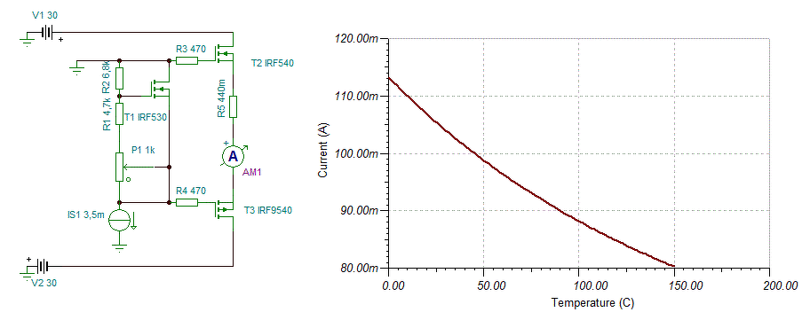

(#) VA211 hozzászólása Máj 4, 2020 /

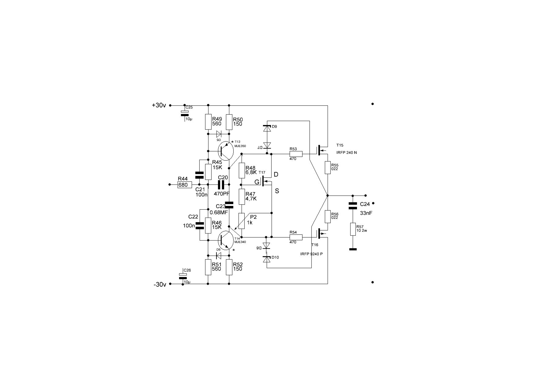

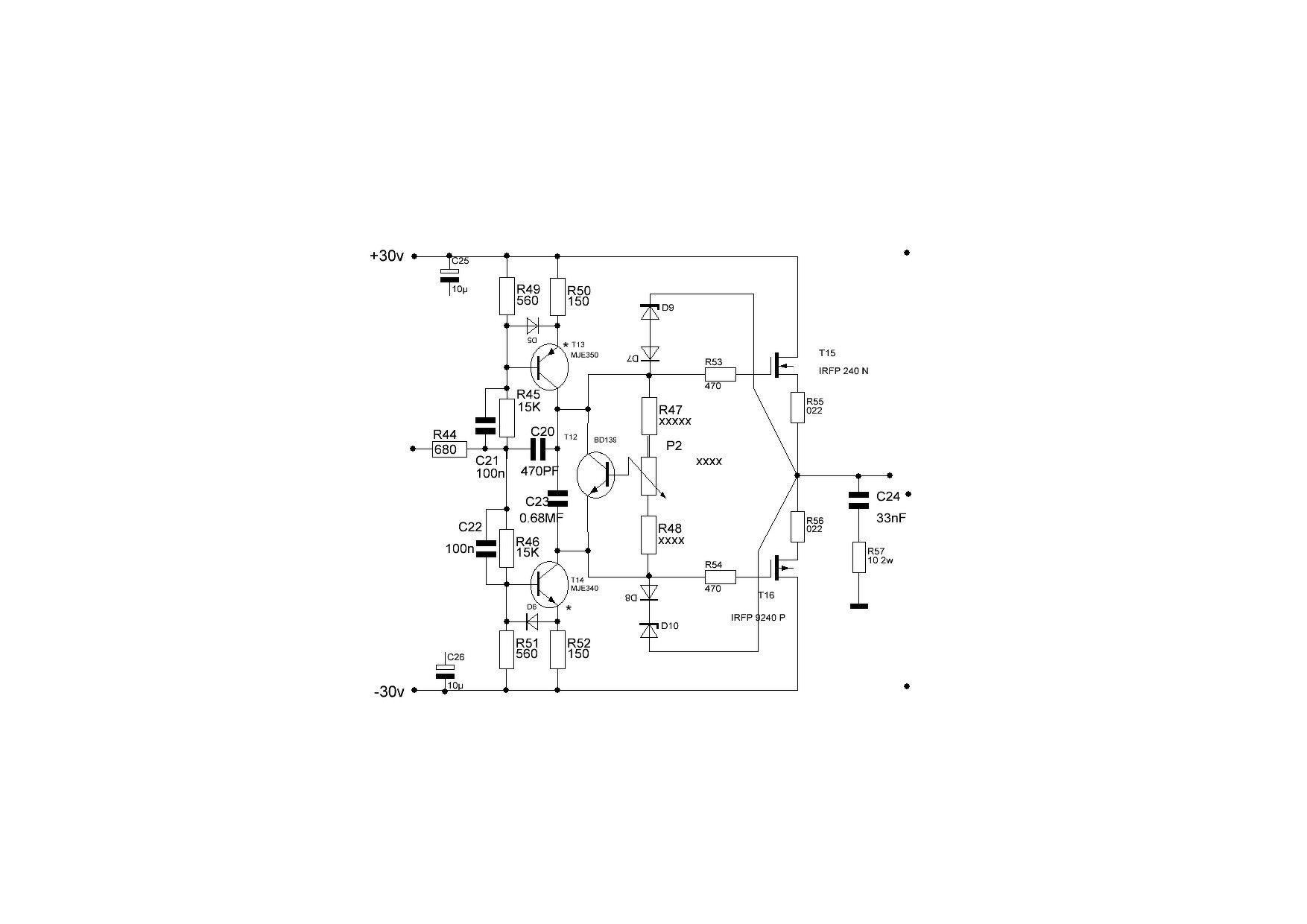

(#) reloop válasza VA211 hozzászólására (») Máj 4, 2020 /
Szia! Üdvözöllek a fórumban!
Az email címedet ne írd ki a nyilvános felületre! Ha meg akarod osztani, tedd az adatlapon!
A működés szemléltetéséhez egyszerűsítettem a kapcsolásodat. Úgyis csak az R1, R2, P1, T1 érdekes számodra. Az IRF530 és a BD139 eltérő lábkiosztású, erre ügyelj!
Nem ismerem a rajz forrását, de meg kell jegyeznem, a rajz szerinti P2 csúszkájának érintkezési hibája viszi a végtranzisztorokat, ezért kerülendő megoldás.
Szerk.: az IRF530 természetesen a hűtőbordára kerül.
A hozzászólás módosítva: Máj 4, 2020
(#) VA211 válasza reloop hozzászólására (») Máj 5, 2020 /
Először is köszönöm a gyors választ.
a modositasom jó?
FET lab kiosztás helyes?
Előre is köszönöm
A hozzászólás módosítva: Máj 5, 2020
(#) reloop válasza VA211 hozzászólására (») Máj 5, 2020 /
Tökéletesen működik! Köszönöm !
ESETLEGES MUNKAPONTI ASZIMMETRIÁT A MINUSZ VAGY A PLUSZ OLDALON TUDNAM VALAHOGY FINOMITANI VALAMELYIK ALKATRÉSZELL ....?
Előre is köszönöm
A Caps Lock-ot ne használd, jó a hallásom
Mekkora a kimenő egyenfeszültséged testhez képest? Változik-e a bemelegedés során?
Az R44 elé csatoló kondi kerül?
