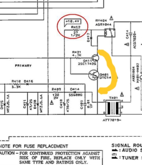

Újra nekifutok, aztán feladom:
„Ha a stand-by relé nem húz be, kényszerítheted rá úgy, hogy D417 anódját a GND-re kötöd egy darab vezetékkel. Ha mindent jónak találsz, de továbbra sincs kijelzés akkor a processzor rossz és mehet a kukába az erősítő.”
(#) Tyson5 válasza Karesz 50 hozzászólására (») Ápr 21, 2020 /
Ne haragudj, szeretnék szépen sorjában haladni. Ha kuka az erősítő, akkor maximum tanultam vele ezt-azt. Ha a két tranzisztort áthidalom egy vezetékkel, úgy kapcsol a relé. Ezek npn tranzisztorok és csak a reléért felelnek, úgy látom.
1. Lehet őket más npn tranzisztorral helyettesíteni?
Van itthon néhány, bár pont ilyenek nem lesznek
2. Nem lehetne egyszerűen csak lesöntölni őket?

(#) mindenes válasza Karesz 50 hozzászólására (») Ápr 21, 2020 /
„Nézd meg, hogy megvan-e a 9-es lábon az 5.6 V-os tápfesz és a 13-14-es lábon a fűtőfeszültség.”
A VFD nem fog "kapcsolni" míg nem megy a főtrafó. Igazából Q411 és Q401 állapotát kellenemegtudni illetve, hogy bekapcs. után J10 PIN 3-on milyen logikai szint van jelen, ha egyáltalán van. Csak ezen ismeretek birtokában érdemes továbblépni.
A hozzászólás módosítva: Ápr 21, 2020
(#) mindenes válasza Tyson5 hozzászólására (») Ápr 21, 2020 /
„Ha a két tranzisztort áthidalom egy vezetékkel, úgy kapcsol a relé.”
Ezt egy kicsit részletezhetnéd, pontosan mit is jelent, kijelző is kapcsol ilyenkor? Főtrafó ? stb.
(#) Karesz 50 válasza mindenes hozzászólására (») Ápr 21, 2020 /
Nem értem mi olyan bonyolult ezen. RY404 a "stand-by relé". Ez kapcsolja a 230 V-ot a főtrafóra. RY404-et a processzor vezérelné, ha működne. RY404 egyik lábán most van 12 V. Azt írtam, hogy a másik lábát kösse GND-re, azaz húzassa be a relét és lesz tápfesz mindenen.
Érthető?
(#) Karesz 50 válasza Tyson5 hozzászólására (») Ápr 21, 2020 /
Olvasd el amiket írok és próbáld meg értelmezni is. Ha behúzattad stand-by relét, lesz tápfeszültséged. Ezután mérd meg a feszültségeket azokon a lábakon amiket megjelöltem.
FL1 és FL2-őt nem a földhöz képest kell mérni, hanem egymáshoz képest és AC-ben, mert váltó feszültség van rajta.
És most tökmindegy, hogy jó-e Q401 és Q411, ezzel ráérünk később foglalkozni...
FL1 és FL2 közt nincs semmilyen feszültség. Váltóben se, ezt is írtam. Áthidalni a tranzisztorokat csak annyit jelent, hogy... képen mutatom. Még nem mértem feszt a bázis lábakon.
Egyébként a főtrafó legtöbb kivezetése jó, holnap megmérem a trafó FL1 és FL2 kivezetéseit is.
Egyébként az új trafó amit beraktam kicsit többet ad!
C410-en 10.4V helyett 14.3V van!
(#) Karesz 50 válasza Tyson5 hozzászólására (») Ápr 22, 2020 /
„Áthidalni a tranzisztorokat csak annyit jelent, hogy... képen mutatom.”
Akkor itt feladom. Elboldogulsz Te egyedül is.
(#) Tyson5 válasza Karesz 50 hozzászólására (») Ápr 22, 2020 /
D417 anódját a GND-re kötöttem, de nem húzott be a relé. Azután hidaltam át a tranzisztorokat.
Nem világos nekem. Ha D417 anódját a GND-re kötöd, azzal azt az áthidalást csinálod meg amit sárgával berajzoltál, tehát a relé tekercsén 14 V-nak kell lennie. Mérd meg, hogy ez megvan-e. Azt írtad kivetted a relét és külső tápról működik. Ezek szerint zárlatos D417-es dióda és emiatt égett le az eredeti trafó is. Mérj ellenállást a relé tekercsén, de úgy, hogy ne vedd ki a nyákból.

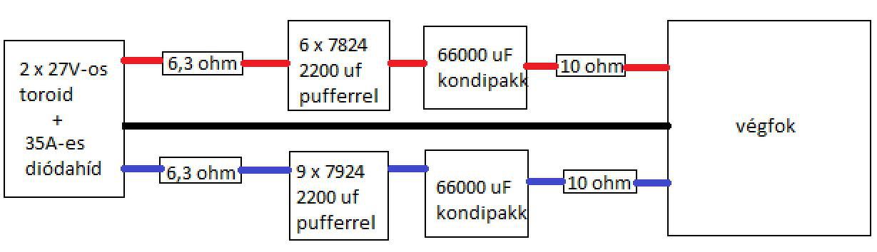

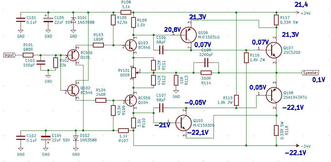

Ismét tesztelhető állapotba került a Hiraga Super Class A-m, de nem teljesen értem hogy mit kéne megpróbálnom következőnek.
A végfokot a topic-os "élesztés" tanácsok alapján 10 ohmos ellenállásokon keresztül tápoltam meg. Az RV101-el jelölt potit addig állítgattam amíg 100mV körüli nem lett a kimeneti DC rövidrezárt bemenetnél. A tapasztalatom a következő: a pozitív ághoz tartozó végtranzisztor elfogadható módon melegszik, a hozzá tartozó meghajtó viszont elég hamar forró lesz, miközben a negatív ág tranzisztorai szinte semmit nem melegszenek.
A tápágakban lévő 10 ohmos ellenállásokon mérve a két ág áramfelvétele közel azonos, 200-210 mA. A 4 tranzisztor lábain mértem feszültségeket, a képen láthatjátok őket. A két tápfesz között van egy kis eltérés mivel nem direktben jön az egyenirányító felől az áram (lásd összeállítás, a stabilizátorok azért kellenek mert csak 35V-osak a kondipakk kondenzátorai).
Amit még kipróbáltam: Az R105/106-ot lejjebb vettem 33k-ra (ahogy itt a 30W-osnál van), az áramfelvétel 350-400 mA körülre ugrott de az aszimmetrikus melegedés továbbra is megmaradt. Az intenzív melegedés miatt itt nem álltam le mindent végigmérni.
Mit gondoltok, merre érdemes vizsgálódni?
