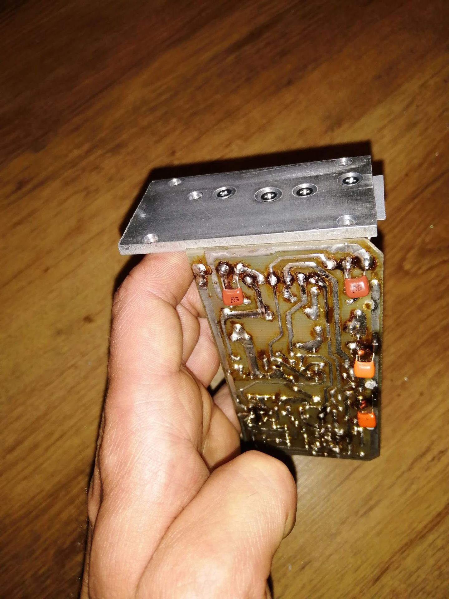

Azt tapasztaltam, hogy nagyon szépen szól, ereje van még odatekerve sem torzul be.
Elkészült a teljes projekt, annyiban módosult, hogy hőátadó 4mm Alumínium lapot használtam a hűtőbordánál. Kicseréltem az egyenirányítót 10A-re GBJ10M, új elkokat és kapott még 10.000µF puffert.
A Videoton tüskesor lábkiosztása megegyezik a nyákba ültethető sorkapocs méretével, így bárhová megépíthető ez a változat is. Érvéghüvellyel még akár masszívabban is rögzíthetőek a csatlakozó kábelek.

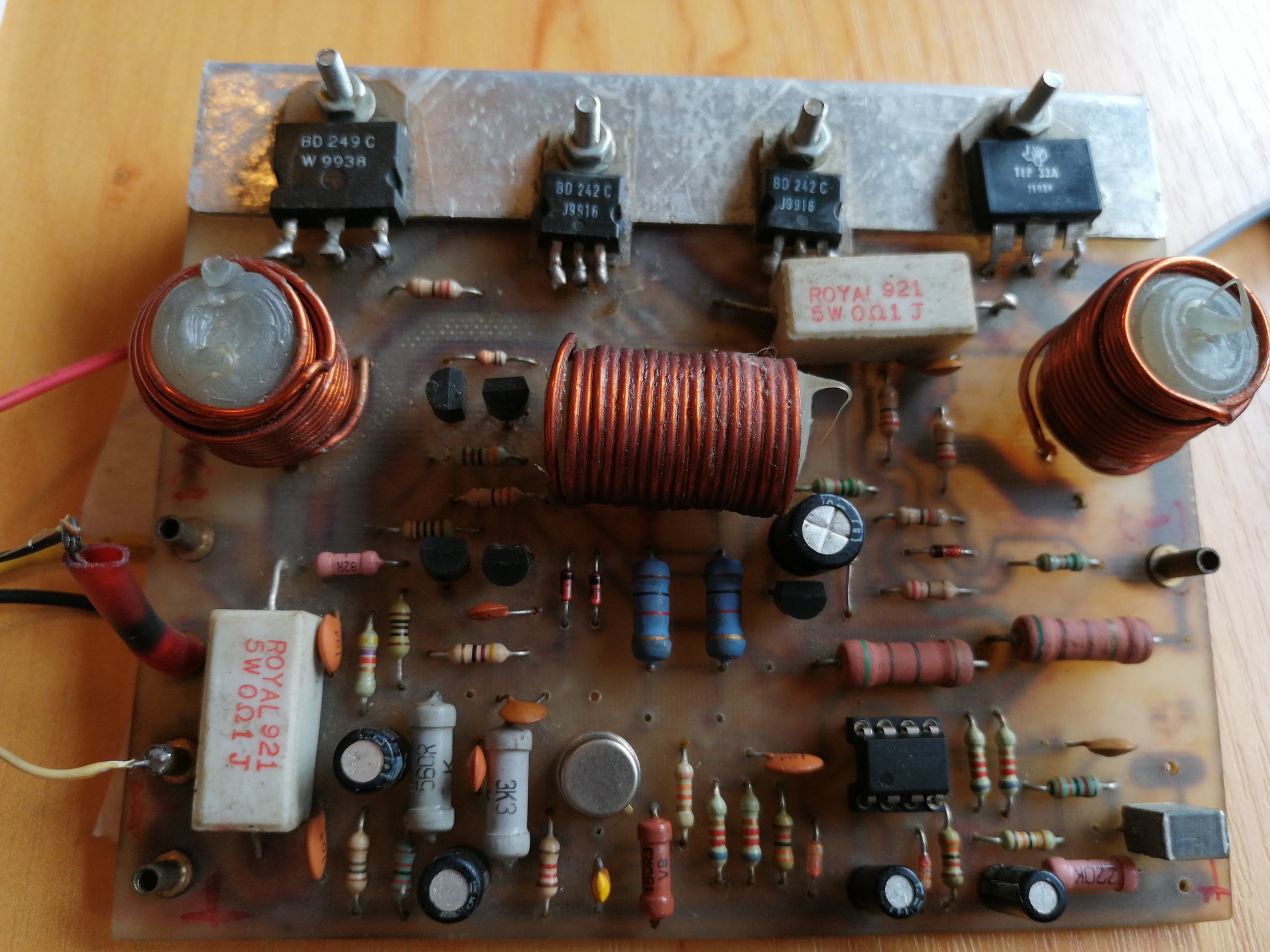

(#) Ibra93 hozzászólása Máj 5, 2020 / 2
Megrajzoltam ennek a modulnak a nyáktervét, így megosztom veletek, hátha valaki ilyet szeretne építeni Videoton erősítőbe vagy akármibe a kompakt mérete miatt, hiszen a csatlakozó sor kompatibilis a nyákba ültethető sorkapocs-al. Nálam +-36V ról üzemel.
A melegedő ellenállások miatt a nyáktervre felkerült és a gerjedést megakadályozó 2,2-4,7 nF kondik is a végtranzisztorokhoz és a 100nF szűrés mindkét tápágba, így rendesen és megbízhatóan működik.

(#) Alkotó válasza Ibra93 hozzászólására (») Máj 5, 2020 / 1
Van az eredeti áramkörben 2 db 560 R (ez nálad egyenként 2 párhuzamos 820R/2W -ha jól látom-). Feltettem paneltervedre a legszorosabb lábtávolsággal 2W-os ellenállásokat. Ezek még a panel fölé emelve is csak nagyon problémásan férnének el.
Azt nem tudom a beépített 0,6W-os ellenállások mennyire melegszenek a csökkentett tápfeszültségtől, de sejtésem szerint jelentősen.
Így van, a tervezője azért számolta duplán azokat az ellenállásokat mert számított rá, hogy melegedni fog. Én úgy gondoltam, hogy biztosabb lenne, ha 2W -os ellenállások kerülnének a helyére. A 4db 2K melegedése az csak langyos, ez mennyire változna tartósabb terheléstől?
Midegyik párhuzamosan kötött 820R páros melegszik eléggé rendesen.
Érdemesebb lenne kicserélnem ezeket nekem is 560R-ra, mi változna abban az esetben ?
(#) reloop válasza Ibra93 hozzászólására (») Máj 5, 2020 / 1
Szia! A 820 Ω-os ellenállásokon a féltáp fele, tehát esetedben 18 V esik. A disszipáció 400 mW. Az ellenállásokat a terhelhetőségük harmadáig szoktuk igénybe venni, ha a terhelés folyamatos. A két darab 2 W-os ellenállás indokolt. A mostani ellenállásokat kiválthatod két soros 180 Ω 2 W-os ellenállással is. Az állítva beültetett ellenálláspárok kényelmesebb férnek el és jól tudnak szellőzni. A 18 V/360 Ω-on pont az eredeti terv szerinti 50 mA folyna.
A 4 db 2k ellenálláson a kimeneti jel 70 %-a esik, tehát az erősítőt csúcsra járatva, egy ellenállásnak 100 mW-ot kell elfűtenie, az menni fog.
Nyugtass meg, hogy a 0,1 Ω ellenállások helyére, nem sima drótból készítettél tekercset. A kép aggodalommal tölt el.
Köszönöm nektek a gyors segítséget, azokat a 0,1R tekercseket nem én készítettem, érdemesebb lenne lecserélnem őket a kereskedelemben kaphatóra? Lakkozott anyagból van. Milyenből kellene lennie?
Ez lenne a megfelelő alkatrész. Ha megnézed az ellenálláshuzal google keresés képeit, egyik sem hasonlít lakkozott rézvezetékre.
Azon gondolkodom, vajon miért térhetett el a modul tervezője az eredeti tervtől, befolyásolhatja a kimeneti teljesítményt ez a változtatás, talán kisebb kimenőteljesítményű változat lehet ez? Ebben az állapotban mekkora kimenőteljesítménynek kellene lennie +-36V tápfeszültségnél?
(#) reloop válasza Ibra93 hozzászólására (») Máj 6, 2020 /
Nem ismerve mennyit esik a tápfeszültség a terhelés hatására, csak becsülhető a kimenő teljesítmény, 90 W / 4 Ω, illetve 60 W / 8 Ω.

(#) Ibra93 hozzászólása Máj 6, 2020 /
A kapcsolási rajzom nincsen meg hozzá sajnos már régen készítették ezért csak így tudtam megrajzolni a modult és az alkatrészeket lenézni róla. Faternál valahol megvannak talán egyszer előkerülhetnek.
Ezen a rajzon feltüntettem az előző rajzról a hiányzó alkatrészeket, köszönöm, hogy észrevetted.
Azóta nem nyúltam hozzá, így néznek ki a huzalok közelebbről.
