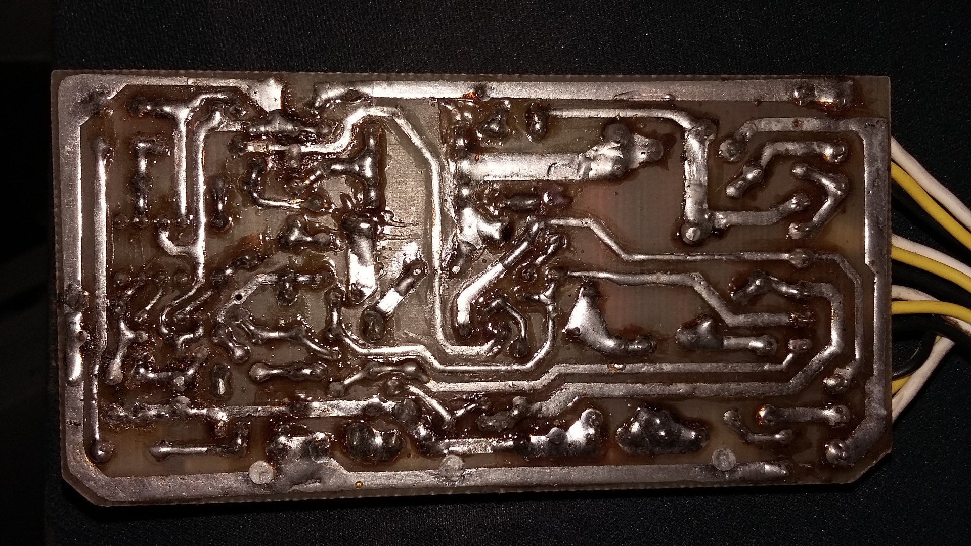

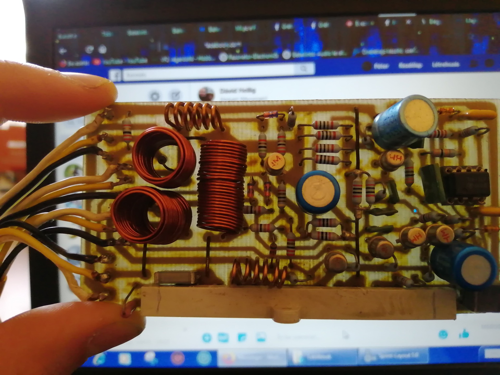

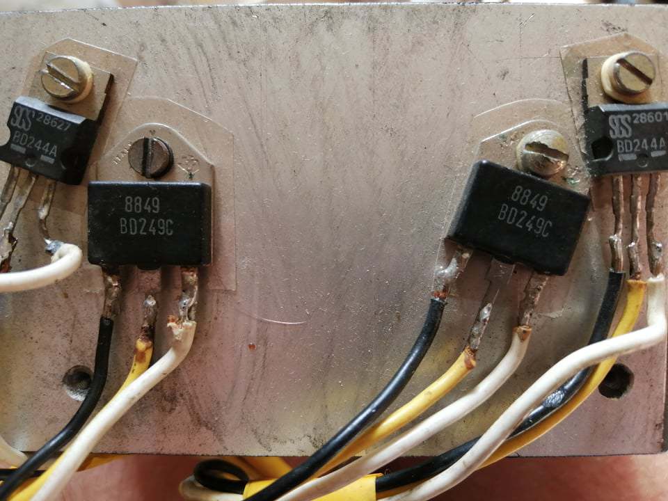

(#) Ibra93 hozzászólása Ápr 7, 2020 /
Valaki találkozott már a Quad 405 ezzel a verziójával? Régen apámék fejlesztették át ezt a modult a Videoton műhelyében a gyári végerősítő modul helyett. Sajnos a dokumentációkat nem találjuk már. A modulok elindulnak és szólnak is szépen, viszont az erősítőt terhelés nélkül bekapcsolva az R38 10 ohmos ellenállás nekiáll melegedni és füstölni.
Tudnátok abban segíteni, hogy mi okozhatja ezt a hibát ?

(#) Ge Lee válasza Ibra93 hozzászólására (») Ápr 8, 2020 /
Ha megnézed az A osztályú fokozat (rajzon a felső BD244) vonalait, látható hogy már a nyákon van vagy 8 centi hosszon vezetve a fóliája, meg aztán még utána ugyanennyit mert ki van vezetékelve a tranyó. Meg a végtranyók is, így könnyen előállhat egy gerjedésre hajlamos kivitel. Ez az elrendezés nem a legszerencsésebb. Próbáld ki a leírások szerinti ajánlást, hogy teszel az alsó végtranyó bázisa és kollektora közé egy 1-4,7nF-os kondit.

(#) Ibra93 hozzászólása Ápr 9, 2020 / 1
Köszönöm szépen a segítséget srácok!
Elvégeztem az ajánlott módosításokat. Forrasztottam mindegyik BD249 C-re 4,7nF kondikat és a tápágakba betettem mindegyikbe 100nF-t.
A hibát sikerült megtalálnom közben. Az R38 10 ohmos ellenállás melegedését pedig a 100µF 16V os kondi kontakt hibája okozta.
Sajnos az L-idommal itt nem tudom olyan könnyen megvalósítani a hőátadást, amint alkalmam lesz rá huzamosabb ideig kipróbálom úgy, hogy meg van hajtva.
Örülök, hogy ennyi idő után is így újra használhatóak lettek ezek a modulok, már régóta fel volt téve egy polcra egy dobozban.
Ha valakinek szeretne ilyet építeni szívesen elkészítem hozzá a tervet LAY formátumban.
