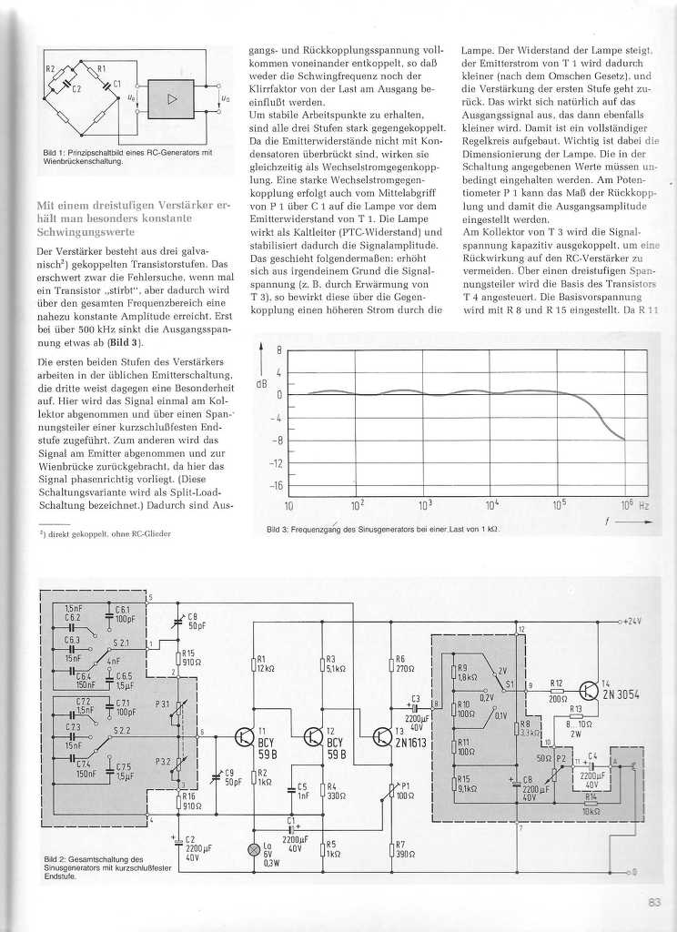

				Ezt a hanggenerátort (ELO 1977) anno én is megépítettem, kiegészítve egy négyszögjel kimenettel. Egyszerű, a tápfesz 24 V-os. Az amplitúdó szabályozó telefonizzó csak parázslik, 35 év alatt sem ment tönkre. A frekvencia függvényében mérhető amplitúdó a kettős poti pontosságától függ. Üdv!
				Lemaradt még 2 kép...

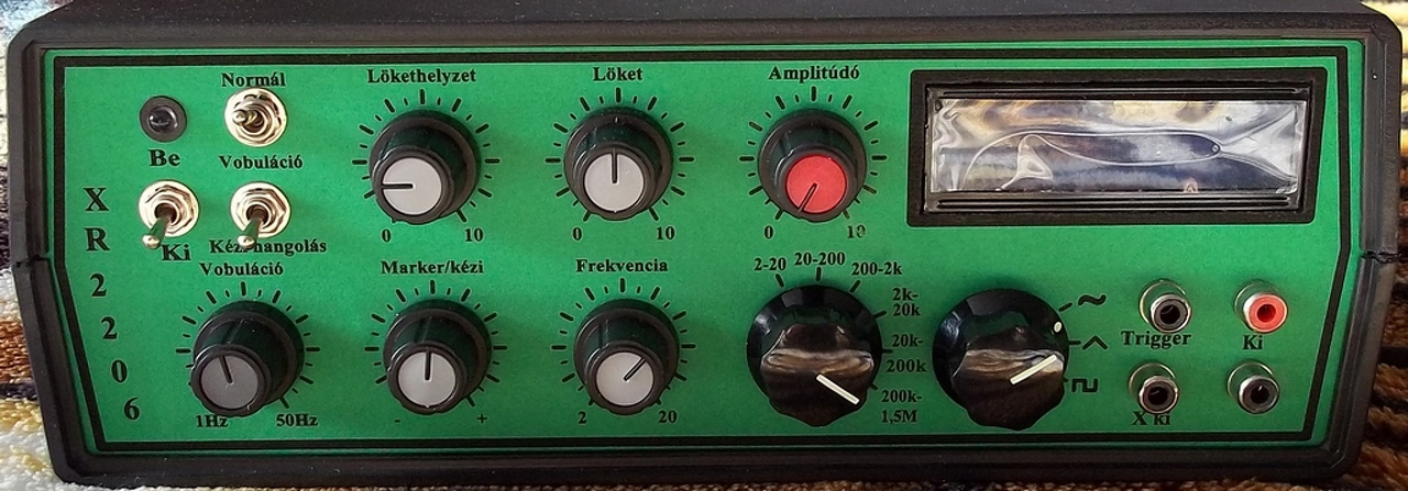

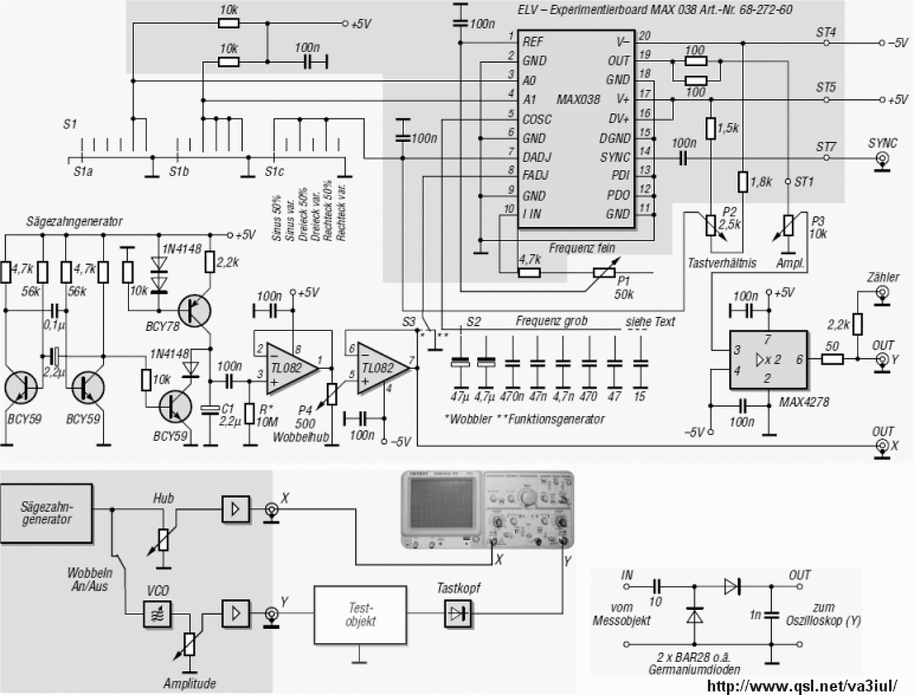

				Sziasztok! Kéne nekem egy oszcillátor, aminek mondjuk a frekijét egy fűrészjellel tudom változtatni, kb. 400Khz-3000Khz ig. Detektorosok rezgőkörének a mérésére kéne. Igen kéne egy wobbler, de nincs azt akarom kiváltani. soros párhuzamos rezgőköröket akarok mérni, de nagyfrekis témában eléggé kezdő vagyok. Nincsen valami integrált áramkörös megoldás erre? Hogy ne kelljen LC köröket tekernem az oszcillátorhoz. Sajna a funkciógenerátorok túl drágák nekem... de egy 1Mhz-s szkópom van. tehát egy fél wobbler már a kezemben van.
				Ha elég az 1,5MHz is, akkor ott van a filléres XR2206, wobbler rajzot találsz hozzá itt is (nekem is olyan van megépítve), a neten meg láttam régebben egy jóval egyszerűbbet is (csak be van csatolva a lábra egy RC tagon keresztül a fűrészjel. Ha több kell akkor meg mondjuk MAX038, arra itt van két példa.
