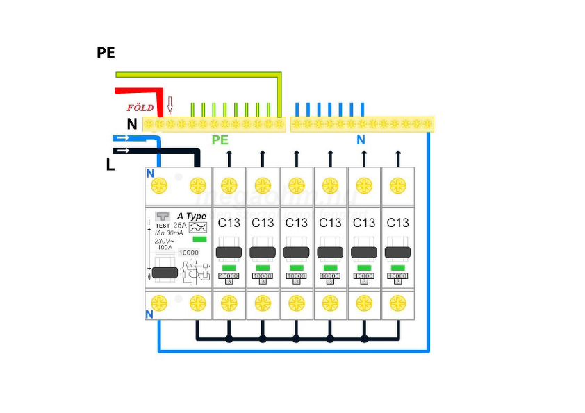

Szeretnék segítséget kérni a csatolt ábrával kapcsolatban.
Családi háznál találkoztam ezzel a kötéssel. Mértem folytonosságot a földelés és védővezető között, földelés és nulla között. A műszer bár zizegő hangot adott ki de jelezte hogy valahol össze vannak kötve. 0 PE között rendes sípoló hang.
Kérdések:
-Ha a 0 és földelő közösítve van valahol akkor miért nem rendes a sípoló hang, és miért van újra összekötve PE és a földelés? Szabályos e ez?
Ha nincs közösítve 0 miért ad a műszer zizegő hangot. szabályos e ezen a helyen közösíteni a PE-vel?
A segítséget előre is köszönöm
(#) Gafly válasza bazilikakilincs hozzászólására (») Feb 29, 2020 /
Szerintem a rajzodon a nulla és a PE az mérőnél van összekötve, ami itt nem látszik, és azért sípol rendesen a szakadásvizsgáló.
A második esetben pedig azért "zizeg", mert az egy földelő szonda, és mivel nincs összekötve a rajzodon lévő PE-vel, ezért valamekkora potenciál különbség van a kettő között. Ezt a 50Hz-el modulált sípolást hallod "zizegésnek".
Nálam is hasonló van, a mérőnél is, és az elosztónál is van szonda.

(#) bazilikakilincs válasza Gafly hozzászólására (») Feb 29, 2020 /
Akkor az nem probléma ha a szétválasztás után van földelve? Eredetileg a fő földelő sínen kellene a pen vezetékkel egyesíteni és utána szétválasztani.
(#) kendre256 válasza bazilikakilincs hozzászólására (») Feb 29, 2020 / 1
„Ha nincs közösítve 0 miért ad a műszer zizegő hangot. szabályos e ezen a helyen közösíteni a PE-vel?”
Ha a lakáselosztóba PE és N jön be külön, nem szabályos közösíteni, sőt kifejezetten tilos!
A PE vezetőt bárhol leföldelheted még többször is, azt lehet. A PEN szétválasztásnál kell a földelést rákötni, de utána sem tilos újabb földeléseket rákötni a PE-re.
(#) bazilikakilincs válasza kendre256 hozzászólására (») Feb 29, 2020 /
Köszönöm a válaszokat. Ezek szerint szabályos, szabványos a képen látható bekötés.
