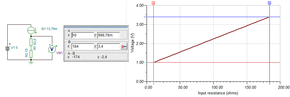

Volna egy olyan roblémám, hogy van egy nyomásra változó ellenállás értekem, aminek az egyik vége mindenképp GND-n van. Az ellenállásérték 10ohm-184ohm-ig változik. Milyen ellenállásokkal tudnék olyan feszültség osztót csinálni, hogy 1V-3,4V-ot kapjak az ellenállásból? A tápfeszültség 5V. Már próbáltam sokféleképpen, de ha 1V körülire esik a kimenő feszültségem, akkor már "nagy" áram folyik az ellenálláson és nem szeretném terhelni.

Szia! Egyszerű Ohm törvénynek néz ki, majd ellenőrizd le!
Sorba kötsz vele egy 62,5 Ω ellenállást és megtáplálod egy 13,79 mA-es áramgenerátorról.

(#) proli007 válasza mhatalyak hozzászólására (») Máj 21, 2020 / 3
Hello! "A nem szeretném terhelni", nem műszaki paraméter. Tudni kellene mennyi a terhelhetősége.
De.. Az egyenes egyenlete, y=ax+b Ahol az "a" a meredekségi szorzó, a "b" pedig az eltolási érték.
- Nálad a megkívánt feszültség tartomány 1V..3,4V tehát a szükséges feszültség változás dU=Umax-Umin=3,4V-1V=2,4V. Az ellenállás változás dR=Rmax-Rmin=184R-10R=174R
-Tehát 174 Ohm ellenállás változásra, 2,4V feszültség változásra van szükséged. Az ehhez szükséges áram értéke, I=dU/dR=2,4V/174R=13,8mA
- Vagy is ha ezzel a konstans árammal tápláljuk a mérő-ellenállásodat, akkor a 2.4V szükséges feszültség változás meglesz rajta.
- Már csak az 1V feszültségeltolást kel biztosítani. A 10 Ohm alapérték az áramgenerátor áramával, U=13,8mA*10R=138mV-alapértéket fog eredményezni. De Neked 1V-ra van szükséged. A hiányzó feszültség érték 1V-0,138V=0,862V, Az áramgenerátor áramával számolva, megkapható a szükséges soros ellenállás értéke az 1V eltoláshoz. 0,862V/13,8mA=62.5 Ohm.
- Tehát ha a mérő-ellenállással sorba sorba kötünk egy 62.5 Ohm értékű ellenállást, valamint egy 13,8mA-es áramgenerátorral tápláljuk az 5V tápfeszből, megkapjuk a kívánt feszültség tartományt.
- Nulla bar esetén (10R+62.5R)*13.8mA=1V és 10 bar esetén (184R+62,5R)*13,8mA=3,4V
Tehát mindössze egy 13,8mA-es áramgenerátorra és a 62.5 Ohm-os ellenállásra van szükség a cél eléréséhez. Feltéve, hogy a 13,8mA a jeladónak nem túl sok áram. Természetesen ez a megoldás az ellenállás változásával arányos értéket ad. Mivel a jeladó ellenállás változása a nyomással nem egészen lineáris, az eredmény sem lesz az. Viszont a hiba számolható, mint ahogy a kezdeti és végértéket is számoltam..

(#) reloop válasza mhatalyak hozzászólására (») Máj 21, 2020 / 1
Az R1, R3 100 Ω precíziós trimmer is lehet, de gondolom az 1 V és a 3,4 V elbír pár százalék eltérést. Ajánlatom R1=68 Ω, R3=56 Ω.

(#) mhatalyak válasza reloop hozzászólására (») Máj 22, 2020 /
Megépítettem, nagyon jól működik. Teljesen hiteles mérést kaptam analóg órával ellenőrizve. Köszönöm szépen mégegyszer!
