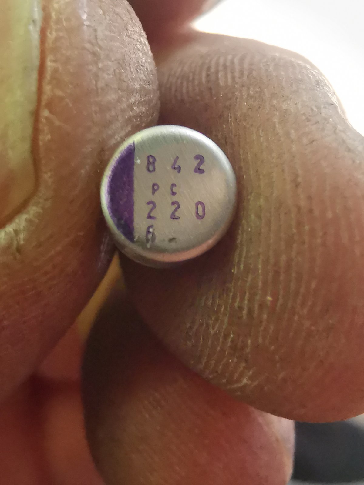

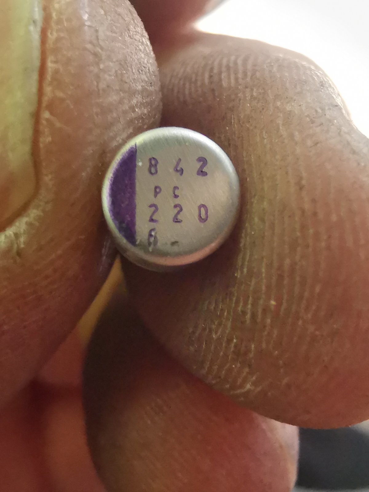

(#) hajnalka2020 hozzászólása Máj 24, 2020 /
Elnézést a szőkeség miatt, vszínű, hogy egyszerű alkatrész, de én nem ismerem
Valaki tudna segíteni, hogy hol találok ilyet és mi is ez? Köszönöm.
A hozzászólás módosítva: Máj 24, 2020
(#) hajnalka2020 válasza hajnalka2020 hozzászólására (») Máj 24, 2020 / 1
jajjj, ez lemaradt
(apukám kezében van, még mielőtt körmöshöz küldtök )
(#) proli007 válasza hajnalka2020 hozzászólására (») Máj 24, 2020 /
Hello! Ez egy 220µF-os 16V-os elektrolitkondi lesz. De hogy hol találsz? Valamilyen felületszerelt áramkörben, mert ez az.
(#) hajnalka2020 válasza proli007 hozzászólására (») Máj 24, 2020 /
Köszönöm a választ Úgy értettem, hogy melyik boltban Budapesten, elnézést a félre fogalmazás miatt Esetleg linket ha tudna valaki azt megköszönöm előre is.
(#) pipi válasza hajnalka2020 hozzászólására (») Máj 25, 2020 /
Pl itt a Hestore-ban, de szerintem bármilyen elektonikus alkatrészboltban kapsz
(#) hajnalka2020 válasza pipi hozzászólására (») Máj 25, 2020 /
Rendben, köszönöm
(#) pisti89 válasza proli007 hozzászólására (») Máj 25, 2020 / 1
Akárhogy is nézem, ez 220µF 6V és nem 16V
Link
(#) proli007 válasza pisti89 hozzászólására (») Máj 25, 2020 /
Igazad lehet, én azért tippeltem a 16V-ra, mert általában 6.3V szokott lenni. A 16-ossal meg hibát nem lehet elkövetni. Persze, feltéve hogy befér..

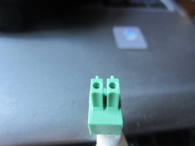

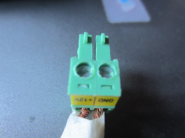

Jó estét! Ez milyen csatlakozó, mi a szakszerű elnevezése és hol lehet ilyet beszerezni?
Köszi.
(#) janigel válasza Profisixx hozzászólására (») Máj 25, 2020 /
Itt
Adatlapja
Ugyanitt találsz nyákba való párját is, és több pólusszámút is mindkettőből.
