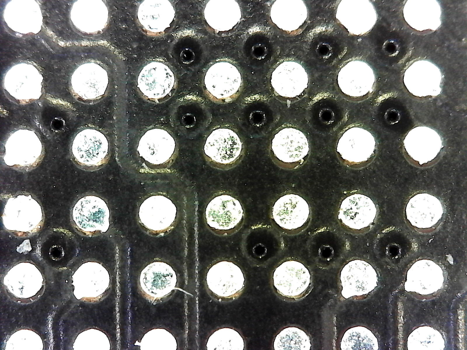

(#) Pixi válasza kaqkk hozzászólására (») Máj 27, 2020 /
Sajna több rétegű a lap, így ez szinte lehetetlen. Volt rajt egy nand-flash, az elrepedt szintén az ütéstől, de újra cseréltem, sikerült is feltölteni bele a tartalmat, de továbbra sem múlt el a hiba. Ha az oszcillátor csere sem oldja meg, akkor tuti belső réteg is megrepedt. A nand helyét átnéztem levétel után mikroszkóppal, de nem láttam semmit.

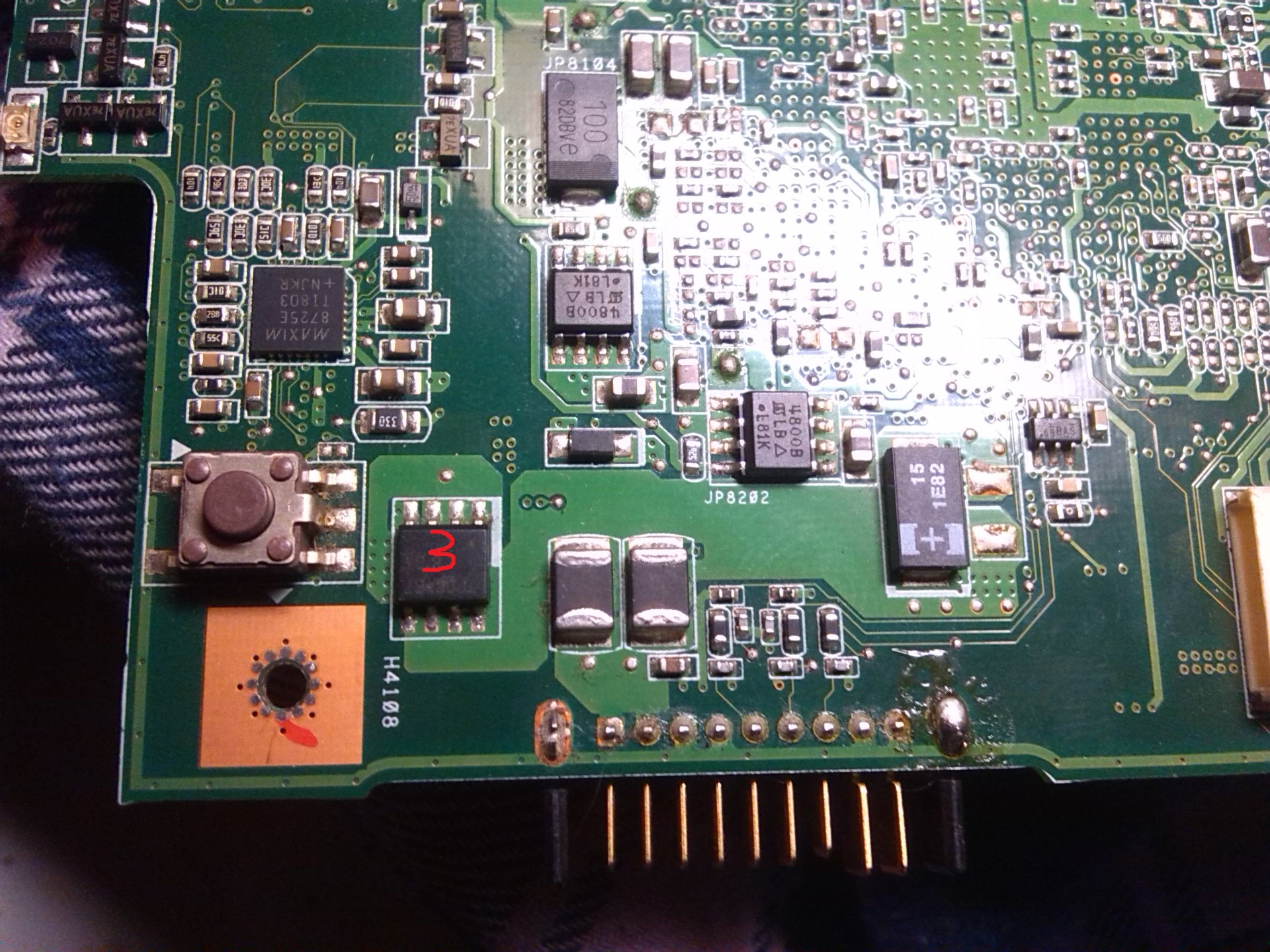

(#) martin66789 válasza Patópali hozzászólására (») Máj 27, 2020 /
A + és - tápcsati nem zárlatos, 77,5 Ohmot mérek a + és a - között. A tápegysége fázishelyes, stabil 20,2V-ot mérek rajta terheletlenül.
Az akkumulátor csatlakozóin mértem a feszültségeket, 2 kivezetésen mértem 3,6 V-ot a többin semmit.

(#) pisti89 válasza Pixi hozzászólására (») Máj 28, 2020 /
Ez egy ...CXO
Hőkompenzált, feszültségvezérelt kristály (alacsony jitterrel)
Szerintem VCTCXO
VC-feszültségvezérelt
TC-hőkompenzált
XO-gyakorlatilag kristály (kristály osszcillátor)
...CXO- ... kompenzált kristály osszcillátor
Ha van egy jó szkópod, a kimenetén sima szinuszt kell mérj
Elvileg 24MHz-es ha jól emlékszem
XCO ismertető anyag

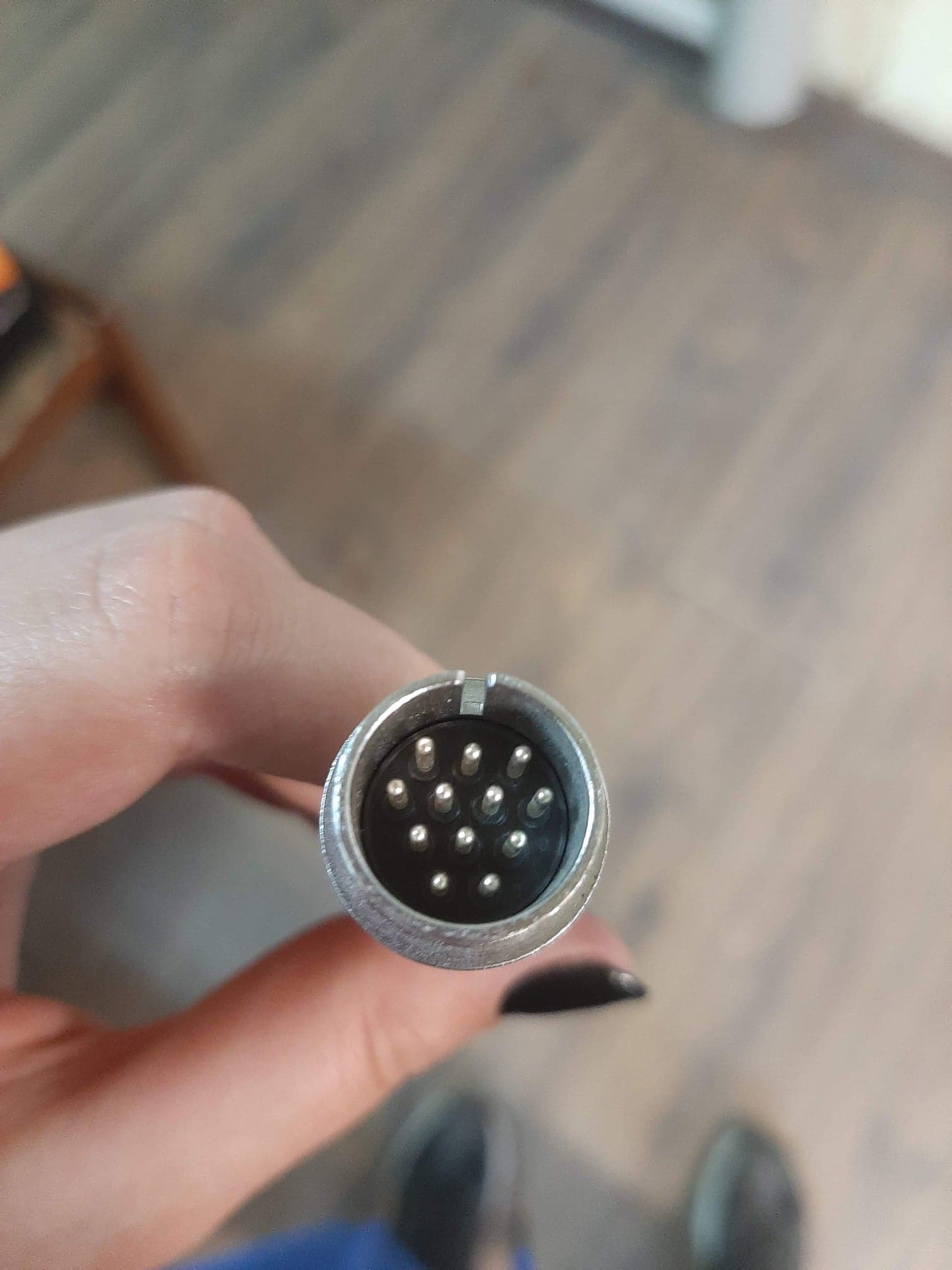

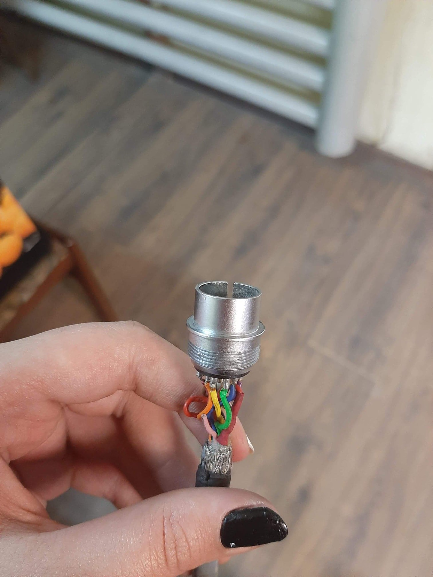

(#) attti hozzászólása Máj 28, 2020 /
Azt szeretném kérdezni hogy ennek a csatlakozónak mi a neve? Mivel a TME-s katalógusban nem kaptam hasonlót.
Üdv,
Attila
(#) menyus válasza attti hozzászólására (») Máj 28, 2020 /
Ez valami spéci ipari csatlakozó, kéne tudni ki gyárja és annak a gyártónak a katalógusában rákeresni. Talán az Amphenol nál meg lehetne nézni, de konkrét tipus nélkül nehézkes lesz...

(#) Hp41C válasza attti hozzászólására (») Máj 28, 2020 /
Így keresve próbáld meg azonosítani: "12 pin round connector"
(#) pisti89 válasza attti hozzászólására (») Máj 28, 2020 /
Az Amphenol gyárt ilyeneket.
Ez szinte majdnem ugyanaz, csak itt az egyik sorban mintha nagyobb lenne 2 pin közötti távolság
Ez egy régi kivitel, nem hiszem, hogy még kapható, ilyenkor keresni szoktam egy újabb verziot és párban kicserélem
(#) martin66789 válasza pisti89 hozzászólására (») Máj 28, 2020 /
Hibás égett alkatrészt kiforrasztottam nyákot megtakarítottam, tápcsatlakozó + és - között nincs zárlat, 77 KOhm-ot mérek a tápcsati + és - között. A tápegységét szétszedtem hibás alkatrész nem látszik, nincs púpos kondenzátor sem, 20,3V-ot mérek a tápegység kimenetén terheletlenül. A tápegység halkan zizegő pattogó hangot ad ki.
A laptop 33,8,mA vesz fel tápegység rákötésekor, akkumulátor nélkül. Bekapcsoló gombot nyomogatva az érték nem változik, akkumulátort behelyezve sem változik az áramfelvétel.
(#) pisti89 válasza martin66789 hozzászólására (») Máj 28, 2020 /
Az alaplap táp köre álltalában pár db FET-el indul, azokat érdemes lenne még megnézni

Akkuról nem indul az is lehet hogy teljesen le van merülve, az akkunak 9 érintkezője van, hol mérjek rajta feszültséget?
A bekapcsoló gomb egyik oldalán 3,2V feszültség ott volt.
pisti89:
Feteket nem mértem a táp bemenet után van mindjárt kettő, meg egy az akku csatija mellett.
A hozzászólás módosítva: Máj 29, 2020
(#) martin66789 válasza martin66789 hozzászólására (») Máj 30, 2020 /
TPC8107 mosfet van a táp után ezeket hogyan tudom kimérni. Az akkumulátor kivezetéséhez talán nem jut feszültség ha jó helyen mértem.

(#) Patópali válasza martin66789 hozzászólására (») Máj 30, 2020 /
Feszültség mentes állapotban Ohm mérővel hasonlítsd össze a feteket, hogy van -e eltérés.
Zárlat vagy szakadás van -e valamelyiken a többihez képest.
A környező ellenállásokat is ellenőrizni kéne. Lehet, hogy a töltő -vezérlő IC is halott lehet.
Meg még sok egyéb.

(#) martin66789 válasza Patópali hozzászólására (») Máj 30, 2020 /
2 IC semmi ellenállás semmi szakadást nem mértem, de a 3 ic 130 KOhm körül mérek A Drain a Source és A Gate között a Drainon volt a fix mérőpálca.
Ha digitális műszerrel mérted akár jók is lehetnek a fetek. Próbáltam segíteni de, látatlanban csak ennyi volt. Remélem lesz sokkal gyakorlottabb kolléga aki tovább tud vezetni a hiba orvoslásában.
Digitálissal mértem.
TPC8107 IC mérése 3db-ot találtam a 3. az akkumulátor csatlakozó előtt van. A mérést test testen mértem. Mértem feszültségeket is de a 3. nem nagyon tetszik, a 4 lábon szerintem sok a feszültség és az 5-6-7-8 lábakon meg nincsen feszültség.
1 IC:
1-2-3 láb: 22,4 V
4 láb: 10,4V
5-6-7-8 láb: 22,4V
2 IC:
1-2-3 láb: 22,4V
4 láb: 9,9V
5-6-7-8 láb: 22,4V
3 IC:
1-2-3 láb: 22,4V
4 láb: 22,1V
5-6-7-8 láb: 0V
(#) pisti89 válasza martin66789 hozzászólására (») Máj 30, 2020 /
Ismerni kellene a kapcsolást, így sajnos mi is találgatunk.
A 3. FET adatai nekem se tetszenek, de már a vezérlést (G) is sokallom.
Talán ez segít.....
1-3 S
5-8 G
4 D
A 3- as nál le van zárva a fet -szerintem.
De tényleg csak tapogatózás.
A hozzászólás módosítva: Máj 30, 2020

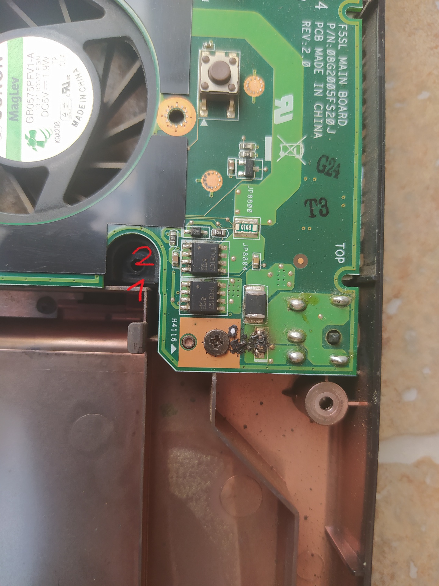

Teszek fel képet a FET-ekről az alaplapon és beszámoztam a mért ic-ket.
