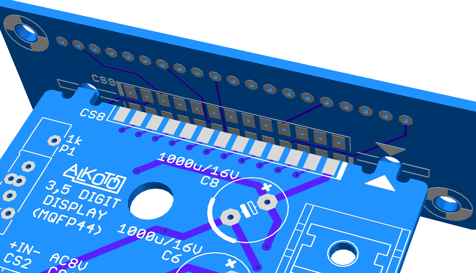

(#) Alkotó válasza Alkotó hozzászólására (») Máj 28, 2020 / 4
A két panel pontos illeszkedését jelentős mértékben segíti két tájoló csap, ami egyértelműen adott pozícióban tartja a panelokat már a forrasztás előtt is. Ez a változat 6.b1 névvel hivatkozható.

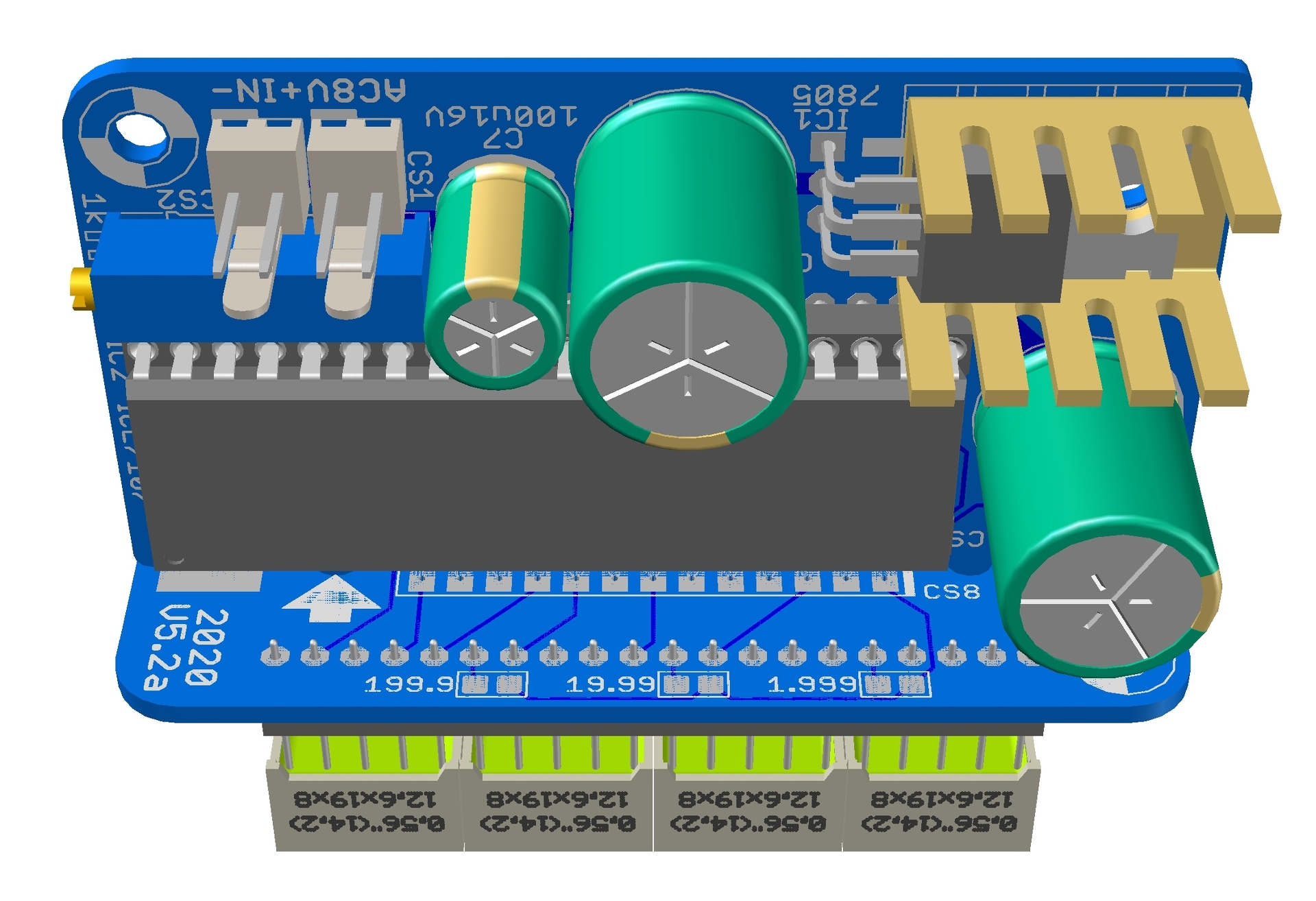

(#) Alkotó válasza Alkotó hozzászólására (») Szept 17, 2020 / 4
Korábban is eszembe jutott már, de most konkrét kérésre rajzoltam egy merőleges elrendezésű változatot a DIP40 tokos ICL7107-hez. Így most már az MQFP tokos felületszerelt tokozáshoz, és a DIP40-es tokozáshoz is van párhuzamos és merőleges elrendezésű változat is.
A korábbi tapasztalatok alapján minden praktikusságot alkalmaztam itt is, mint pl. a kétoldalon elhelyezkedő csatlakozó forrsziget-sort, a panelok illeszkedését segítő csap-furat kapcsolatot, és a tizedespont átkötéssel való kapcsolhatóságát is.
Még csak panelterv szinten létezik, de már ezt is lehet véleményezni. Akinek még van jobbító javaslata, azt szívesen olvasnám.
(#) majkimester válasza Alkotó hozzászólására (») Szept 17, 2020 /
Szia, ez így jól néz ki, ahogy van. A tőled megszokott kiváló minőség. Talán csak egy apró megjegyzés, hogy szemből nézve az előlapi panel bal oldalan a felfogató furatnál ott az elko. Praktikusabb lenne ezen az oldalon fentre a másik oldalon meg lentre, vagy akár mind a négy sarokba rakni a furatokat.
A hozzászólás módosítva: Szept 17, 2020
(#) Alkotó válasza majkimester hozzászólására (») Szept 17, 2020 /
Köszönöm az észrevételt. Azt vizionáltam, hogy a kondi és a panel közti távolság elég az anya meghúzásához, de az átlóváltás sokkal jobb ötlet. Sőt akár mind a 4 sarokban is lehetne felfogó furat, habár egy ilyen méretű egységet 2 csavar is garantáltan megtart az elvárható stabilitással.
Ha több a felfogási lehetőség mint az szükséges, akkor az ingerli az építőket, hogy minden lyukba tegyenek valamit, ezért ezen még lamentálok egy kicsit, de az átlóváltás remek gondolat.

(#) Alkotó válasza majkimester hozzászólására (») Szept 21, 2020 /
Átfordítottam a felfogó furatok átlóját, és még itt-ott belekozmetikáztam kicsit az ábrázolásba.
(Az ég-világon semmi jelentősége, de itt már a panel furatainak a belsejében furatgalván is van. Ez így kimondva csak néhány szó, de törtem a fejemet miként lehet ezt ügyesen megoldani -mert én csak egy általános rajzoló programot használok-. Az utolsó kép ezt próbálja szemléltetni, ahol csak a pad-ek + furatgalván van bekapcsolva.)
Idő közben a panel is elkészül lassan, lesz módom a kipróbálásra.

(#) Alkotó válasza Kovidivi hozzászólására (») Szept 21, 2020 /
Most nem néztem utána a gyártó megadja-e a kontúrmarás pontosságát. Ha van ilyen, és az 0,2 mm-ben megáll, azt én még bőven el tudom fogadni.
De most megmértem egy normál "nóniuszos" tolómérővel néhány panelt, amiknek tudom az elvi méretét. Ezek a panelok olyan pontosak, hogy biztosan az említett 0,2 mm alatti a tűrésük. Konkrétan, pontosan annyinak mérem mint az elvi érték, és itt a pontosan az eszköz minőségét, és a leolvasási pontosságot jelenti nálam.
Másik kontúrméreti tapasztalás, hogy a korábbi csap-furat illeszkedésű panelok tökéletesen passzolnak. Ezeknél úgy találtam ki a méreteket, hogy a sarkos csap úgy menjen be a furatba, hogy a sarkaiból kb. 0,05 mm-nek le kell morzsolódni, tehát az első csatlakozás még szorosnak tekinthető. Ez a tájolási megoldás abszolút helyzetben tudja tartani a panelokat mindkét tájolási irányban.
Ott voltam bizonytalan az első ilyen gyártás előtt, hogy milyen vastag a NYÁK-lemez pontosan. Ezzel kapcsolatban keverednek a méretek 1,5-1,6 mm közötti tartományban. Ezért 1,5-el számoltam, és ha kicsivel vastagabb a valóságban, akkor több jön le a csak sarkaiból. De az illesztés nagyon jó lett, kézzel kis erővel lehet csatlakoztatni őket.
