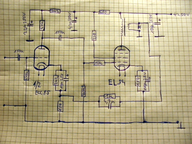

a fűtő feszt hova kell bekötni és mekkora legyen?
kapcsolás csatolva
Csövek 4.-5.kivezetése a foglalaton alulról nézve , 6,3V
A csövek adatlapján megtalálod a bekötést ...
Itt nem kritikus. Mindkettő jó csak 6,3V legyen. Nálam váltó van. Csak kisjelű fokozatoknál mint pl.: lemezjátszó előerősítő, kell egyen. Jó építgetést. Ez a kapcsolás szól nekem már vagy egy éve.
remélem nálam is ez fog szólni
Mekkora a teljesítménye?
Csatornánként maximum 3-4W. De ne tévesszen meg mert szobában jó hangfalakkal elég hangos. Tv kimenővel kicsit kevesebb lesz de úgy is jól fog szólni. Én tekertem hozzá trafókat.
apropó a kimenőtrafó adatai?
primer szekunder stb......
