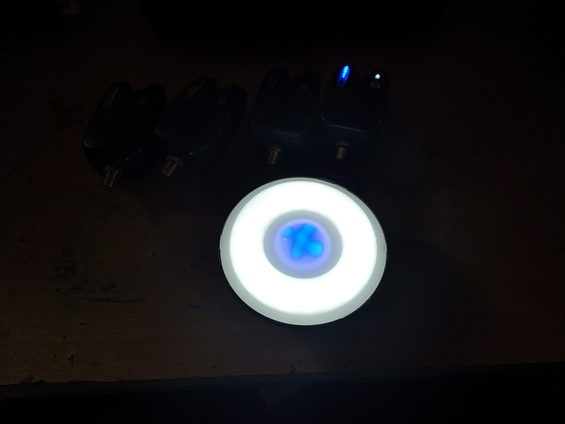

(#) roland9 válasza usane hozzászólására (») Máj 12, 2020 / 1
Elkészültem a sátorvilágítással amit usane fórumtárs nélkül nem tudtam volna megcsinálni, még egyszer nagyon szépen köszönöm a segítsége a türelmed és a kitartásodat.

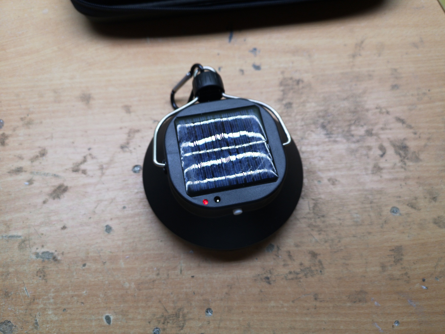

A kérés az volt, hogy egy olyan sátorlámpát kellene csinálni ami akkor kapcsol fel mikor a vezeték nélküli kapásjelző jelez, majd egy bizonyos idő után lekapcsol. A probléma ott volt, hogy nem nagyon foglalkoztam RF dolgokkal, ezért is fordultam a fórumhoz ahol usane kollega megfejtette a jelzők által küldött kódot, és írt egy arduino kódot amit még ki egészítettem annyival, hogy a lámpa le is kapcsoljon.
A sátor láma egy napelemes 1500ft-os ebay-es tétel amiben vagy egy 3,7V 2000mAh li-po aksi erre van kötve egy dc-dc converter ami 5V-ot csinál az arduino nano-nak ami npn tranzisztorokon keresztül kapcsolja a fehér világítást és a jelző színének megfelelően 5db RGB led-et kapcsol.
Még egyszer nagyon szépen köszönöm a segítséget!

Az adók meg vannak különböztetve, piros, zöld, kék, narancssárga színben világítanak a led-ek ha kapás van, ezekkel a színekkel világít a lámpa is a vidin amit csináltam ott látni lehet.

Gratulálok! Méltó lett a kivitel a bele fektetett energiához. Ez egy eladható termék lenne a bojlisoknak, ott van pénz. Jut eszembe, ez baráti fejlesztés volt, anyagárban?
(#) roland9 válasza Inhouse hozzászólására (») Máj 12, 2020 /
Köszi bár a nagyobb érdem nem engem illet
Igen ott van pénz, etetőhajókat gyártok nekik
Igen baráti fejlesztés volt anyagárban
