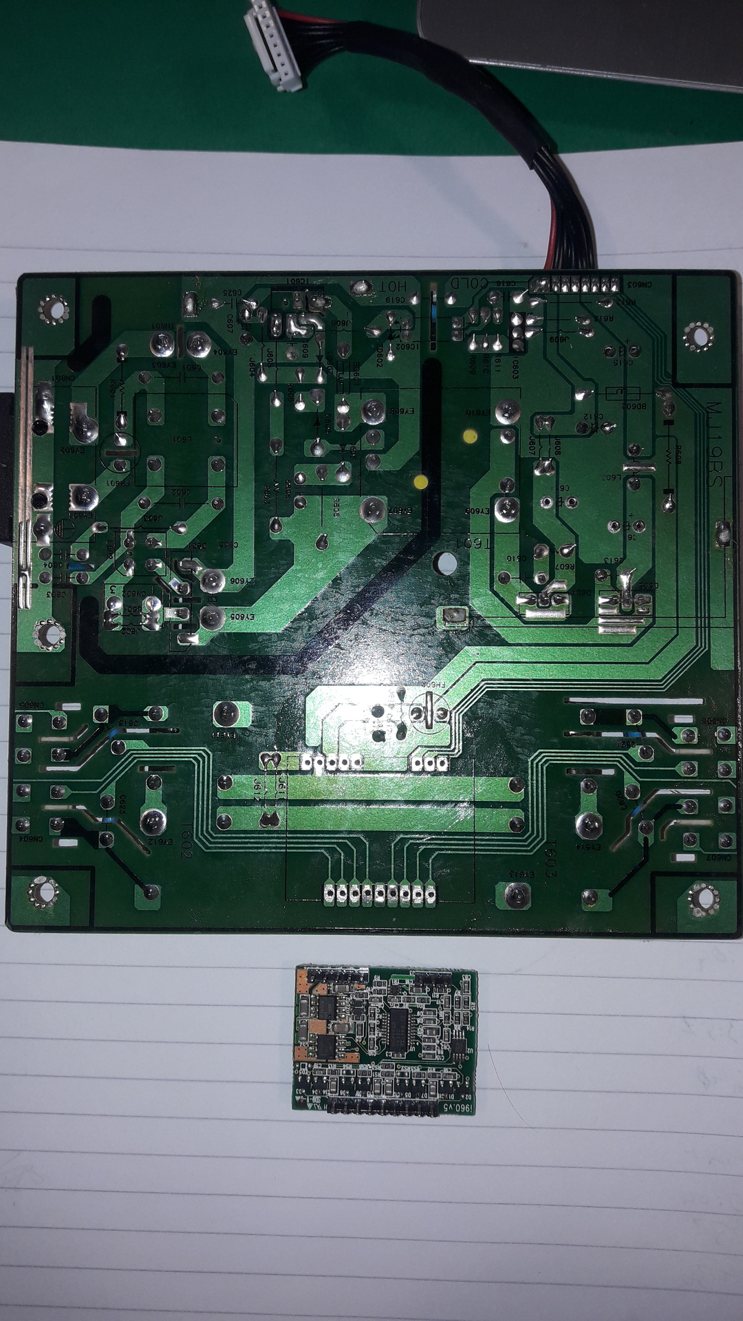

				Kössél be mindent, a fénycsöveket is. A nagy fekvő kék 150 µF-os elkó sarkain mekkora feszültséget mérsz DC-ben?
				Ezeknél, nagyon jellemző a scaler panel hibája, pontosabban a firmware hiba. A leírásod alapján " a fet még működik" akkor a szekunderen is kell lennie tápfesznek. Ha a scaler kap 5V-ot, akkor itt a firmware rá, persze ehhez kell flash programozó is. Szóval ne bonyolítsd, ha van 5V, akkor agyhalott a masina, és újra kell programozni. Bővebben: Link
				Bekötöttem mindent (a kép a régi azon azért nincsen). Feliratoztam melyik kondin mit mértem (és egy ellenálláson is). A zöld karikásokon nem tudtam feszültséget mérni. Remélem átlátható valamennyire. Meg mértem a 3 csatlakozón a feszültséget és mindegyiken 1V-nál kisebb volt a feszültség. Ezen felül van egy kis kattogó hangja. Nem tudom ebből tudtok-e következtetni valamire.
				Jó. Akkor szokott kattogni, ha zárlatra dolgozik a tápegység. A következő feladat ellenállást mérni ezeken a pufferkondenzátorokon a zárlat helyének meghatározása miatt.
				Ez pontosan hogyan is zajlik? Mert ha az elektrolit kondikra rá mérek ellenállás mérővel akkor azoknak szépen lassan nő az ellenállása. A másik 4 kis kék kondi meg szakadásként viselkedik.
				Szerintem aki oszcilloszkóppal mér nem lehet gond egy kis zárlat keresése. Én is úgy gondolom ha kattog akkor próbál indulni vagyis valószínű a zárlat. Eddig általában amikkel találkoztam vagy a kondikon szemmel látható volt a hiba vagy az inverter részen volt zárlatba a kapcsoló Fet. Én első körben az inverter részen vizsgálnám a kapcsoló feteket zárlatra. Amennyiben itt nem stimmel valami vagyis zárlat van akkor meg kellene próbálni leválasztani az inverter részt a táp kimenetéről (vagy legalább a zárlatos alkatrészt kivenni a körből) és úgy kipróbálni. Két kiépítéssel találkoztam eddig az egyiknél direktbe vezetősávval rá volt kötve az inverter rész a tápra a másiknál egy kis ellenállásnak kinéző lábas biztosítékkal volt a táprészre rákötve. Az utóbbi könnyen leválasztható szerintem (az első verziónál is megoldható mert átkötések általában vannak ahol megszakítható a kör) és nélküli is el kell induljon a táp (természetesen minimális terhelés kell a tápegységnek). Valamint ha már ennyit foglalkozol a monitorral egy kondicsere mindenképpen hasznos lehet ha eddig még nem volt meg (egy ránézésre kifogástalan kondi is lehet rossz). A bal oldalon lévő kis kék kondiknál szerintem nem érdemes méregetni csak akkor ha már megy a táp de nem megy a háttérvilágítás viszont itt oda kel figyelni mert az inverter kimenete veszélyes.

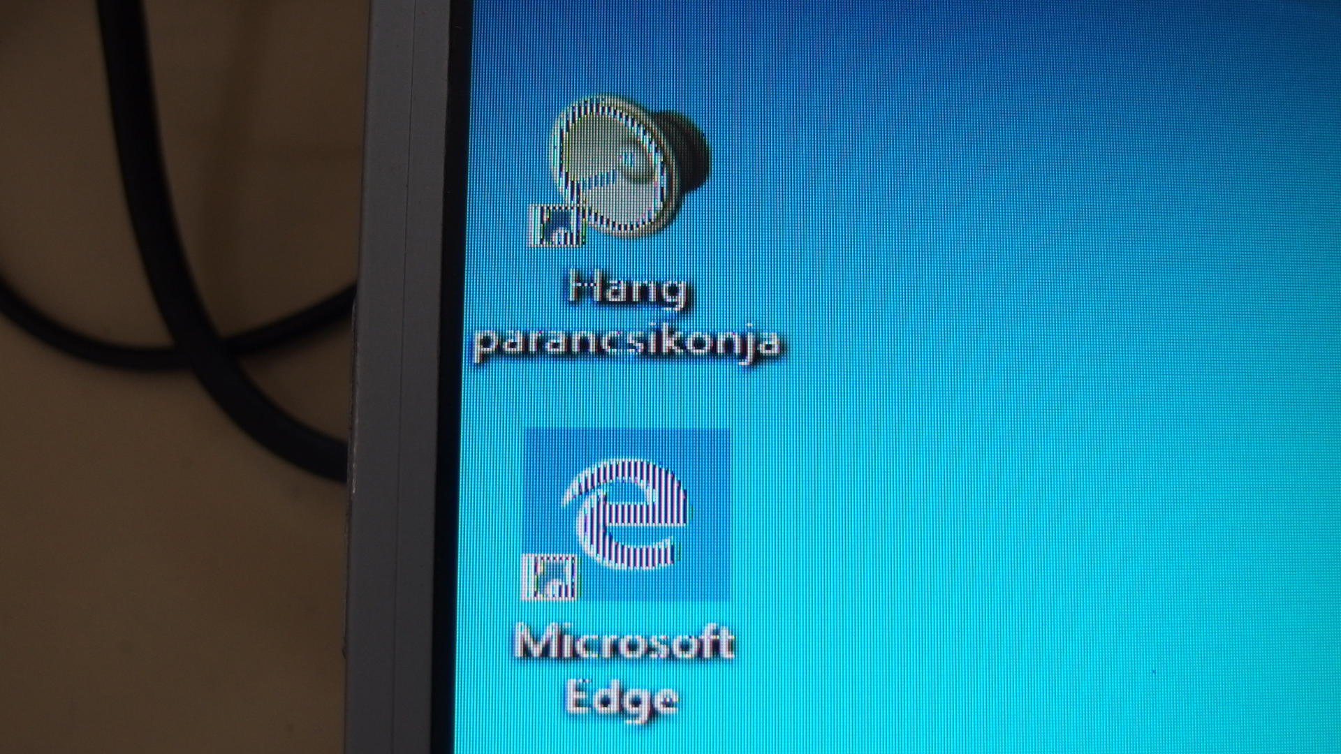

				Üdv! Tápjavítás után ilyen lett. Előtte be sem kapcsolt. Scaler panelen is kicseréltem a kondikat. A kép üzemmód befolyásolja, van olyan, amiben majdnem használható. Továbbá zajos pixelek is vannak, ha megfogom az lvds kábelt, növekszik a zaj. Scaler hiba, vagy a panel halódik?
				Szia! Burkolatok, árnyékolások vissza lettek téve?						 Idézet: „ha megfogom az lvds kábelt, növekszik a zaj. Scaler hiba, vagy a panel halódik?” Inkább kontakthiba, az LVDS kábelek csatlakozói legendásan szarok.
				Csak egy kb. 3 centis szakasz van árnyékolás nélkül, ott tapogattam. Mozgatásra rosszabb lesz, de már újraforrasztottam a csatit, meg alkohollal takarítottam is a kábelt.

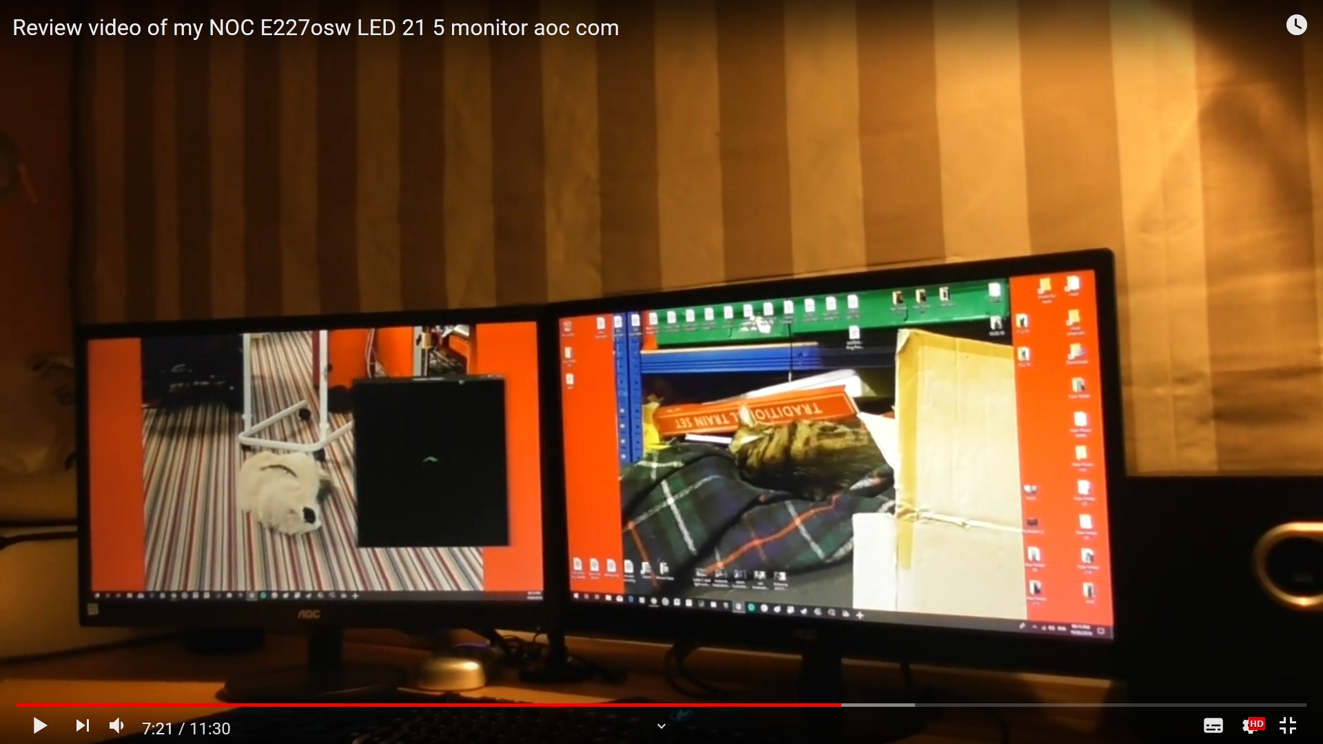

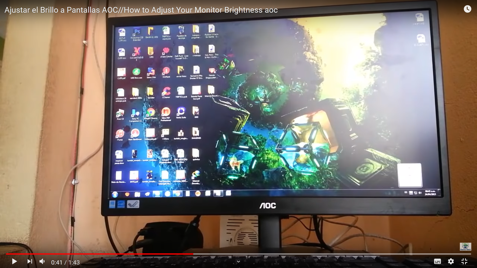

				Nézzétek már meg nekem. Nem típus hiba ez inkább? Most, hogy tudom mit kell nézni, néztem pár bemutatót róla Youtube-on. Ahogy látom az alja mindegyiknek kivirít és a teteje sötét. Van egy pár árnyalatnyi különbség. A kisebb 19-es tesójáról találtam egy képet (4. kép), amin szét van bontva. Látszik, hogy csak alulra megy egy 2 eres kábel. Lehet, hogy nincs is csak alsó világítás?
				Valószínű, de ez nem a világítás miatt van, hanem mert borzalmasan gagyi az LCD. Ha döntögeted a monitort gondolom változik a fényesedés, megy föl-le.
				Hát erről beszélek, nem változik csak lent világít, felül nem. A teteje mindig sötétebb akármilyen szögből nézem. Lehet, hogy már gyárilag nem is raktak fentre led-et? Első ránézésre jó monitornak tűnik, de amikor elkezdem használni. Rettenetesen irritál, hogy alul fénylik. Felül meg már kivehetetlenül sötét a kép. Attól tartok, hogy már gyárilag csak alsó led-esre tervezték. Hiába kérek másikat ugyan ilyen lesz az is. | Bejelentkezés Hirdetés |
