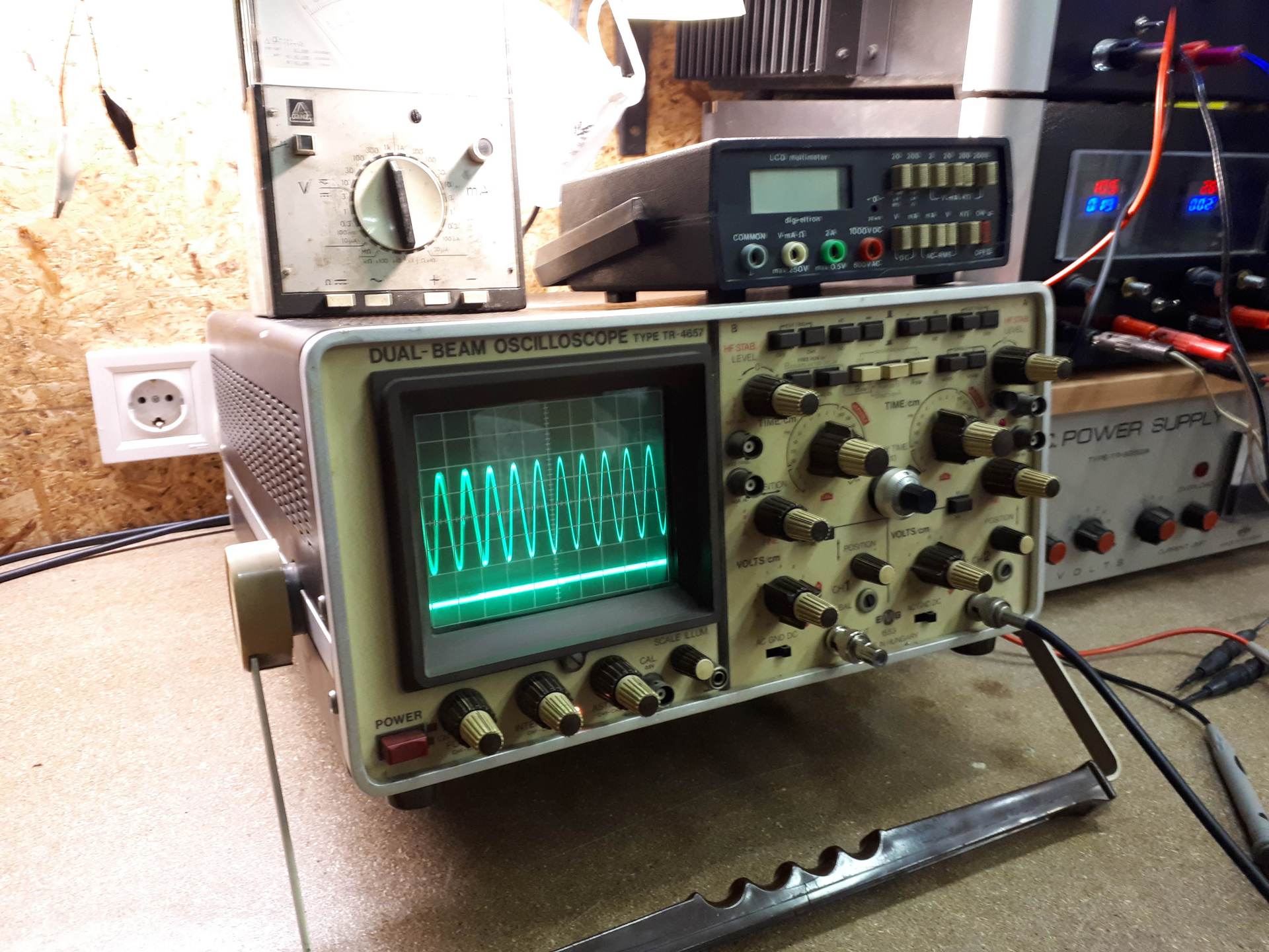

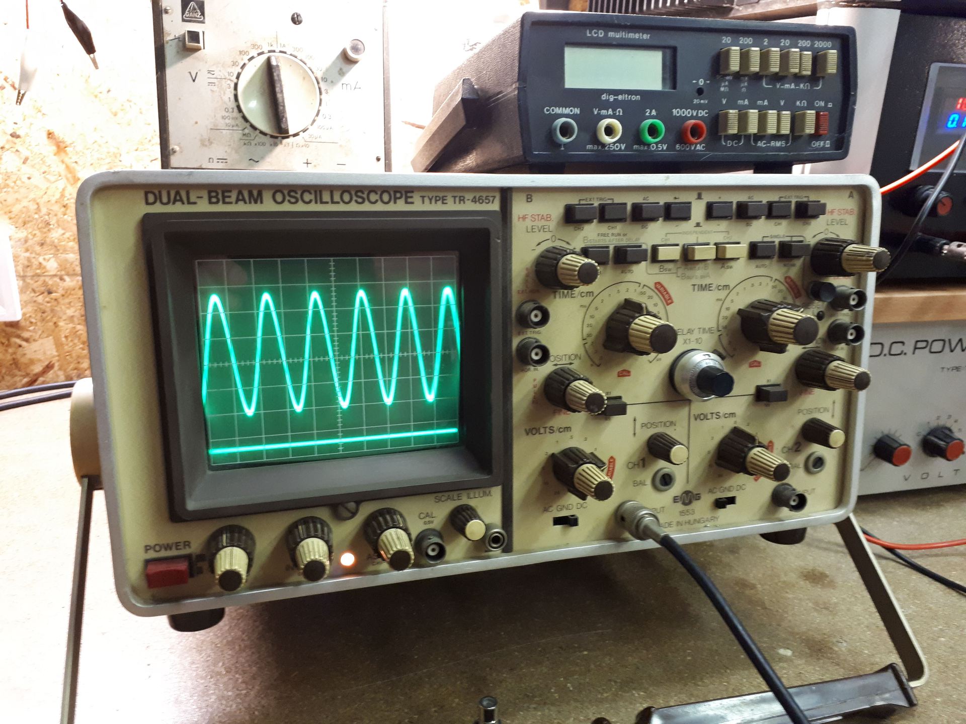

A műhelyem legújabb műszere! A 25 éves álom vált valóra! Patika állapotban!
Első képen ha jól látom, asztigmatizmuson kellene állítani, mert nem azonos a fókusz a kép minden részén. Bal oldal homályos, jobb oldal éles.
A Ganzuniv mutatós multi fekvő helyzetben mér jól, állítva a mutató súlya önmagát elhúzza.
Szívesen. Az asztigmatizmus állítás valószínűleg nem kívülről, hanem bent a panelon trimmerrel, a ks. cső áramkörénél -nagyfeszültségek!- lesz. Úgy kell, hogy belső asztigmatizmus állítás után a külső fókusz potival utánaállítani, majd megint a belsővel, és utána a külsővel, a legegyenletesebb legjobb fókuszt beállítani.
Hello! Meg esetleg a fényerőt levenni, mert lehet az is túl van vezérelve..
Nem lehet, hogy az a DUAL BEAM miatt van?
Egy csatornánál nézve van a hiba, a színuszjelen. Ennek bal fele életlen, jobb fele éles.
proli007 Igen.
Biztosan igazad van, de én erre gondoltam:
Bővebben: Link Egyébként az én dual-beam szkópomnak is ilyen képe volt (amíg nem nyugdíjaztam szegényt).
Idézet: Konkrétabban mire? „erre gondoltam”
Jobboldalt, legfelül ott a kép, amit valószínűleg pop-up-ként mutatna a Wikipedia, a géped meg elfojt.
A hozzászólás módosítva: Máj 27, 2020
Gratulálok hozzá,nekem is nem régen lett komolyabb szkópom.
AZ EMG 1553 mindkét sugarának fókuszt, asztigmatizmust, fényerőt beállító potméterei az előlapon ki vannak vezetve, nem kell a készüléken belül állítani semmit.
A fényképezőgépek CCD-i sokkal érzékenyebbek a katódsugárcsövön megjelenő jelalakra mint a szemünk. Ezen a képen szabad szemmel alig volt látható a jelalak, lefényképezve viszont sokkal jobban látszik. Normál fényerővel fényképezve viszont túlvezéreltnek életlennek látszott. A hozzászólás módosítva: Máj 27, 2020
A szóban forgó esetnél a képernyőn szinusz egyik fele -bal- homályos, ugyanazon kép másik fele éles, fokozatos átmenettel. Ebből gyanítom, ezt a szkóp csinálja így.
Ez lehet a fényképezőgép zárideje és a kivilágosítójel interferenciája is.
Akkor viszont a tulajnak -nandika76- meg kell nézni, hogy élőben szemmel nézve is ilyen-e a kép. Gondolom olvassa ezeket a sorokat, és figyelembe veszi itt írtakat.
Köszönöm a mindenre kiterjedő válaszokat A valóságban nem mutat semmi olyan jellegű hibát, amit észrevettetek a képeken. Valószínű, hogy a telefonom kamerája a bűnös. Olyan kontrasztot lehet vele állítani, hogy a szemed kifolyik tőlle.Ez a készülék bizonyosan 15-20 órát üzemelt eddigi életében. A volt gazdája most szánta rá magát a cserére. Vártam rá 6 évet de megérte!
