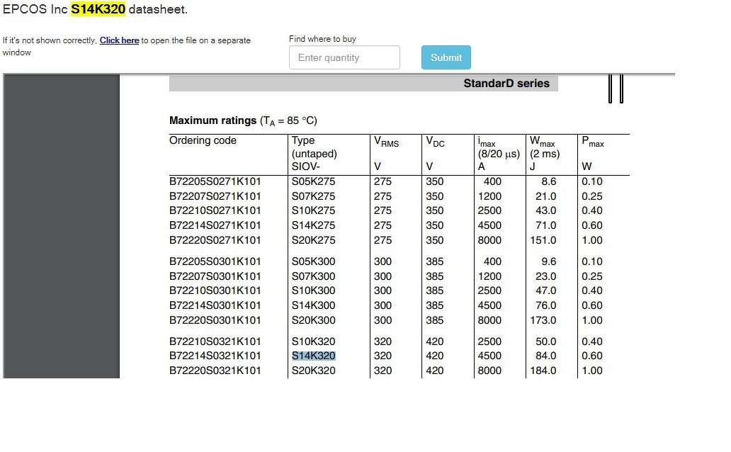

Adott egy LCD TV kapcsolóüzemű tápegysége amiben a varisztor ami tönkrement az egy S14K320.
Ezt tudom helyettesíteni egy 14k561 varisztorral , vagy egy 20D471-el ?
(#) kadarist válasza Directors hozzászólására (») Feb 27, 2020 /
Keress egy másik 320V RMS, 510V DC típust.

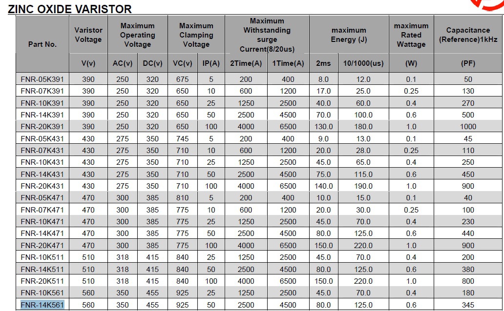

Az FNR-14K561 már nagyon eltérő lenne ? Csak azért kérdezem mert ez van is itthon is.
Varrisztor feszültség 560V
Üzemi feszültség 350V AC
Üzemi feszültség 455V DC

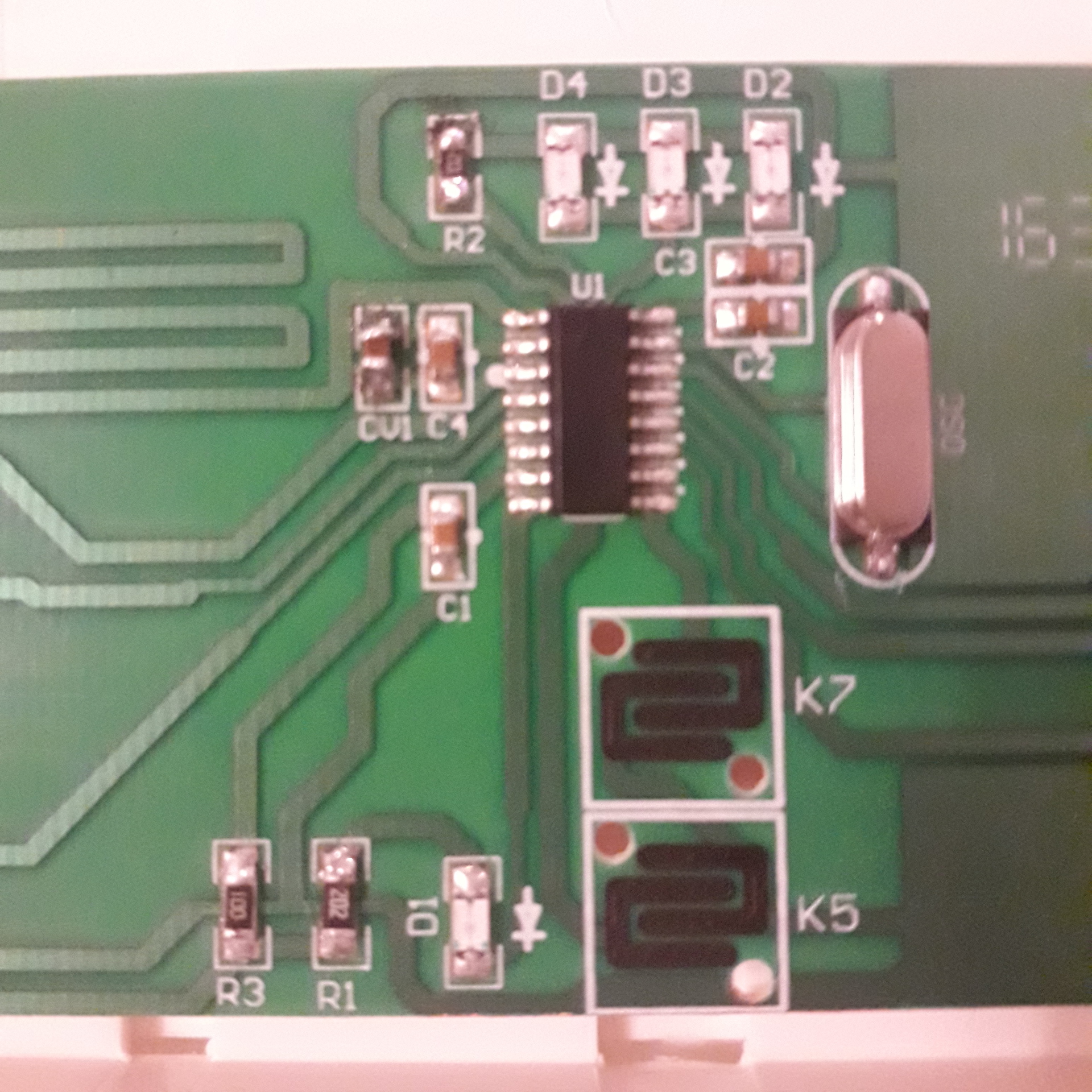

Szeretném megkérdezni, hogy valaki találkozott-e már ilyen autó elektronikával?
A panelon van egy 16 lábú smd ic, ami szét van égve. Nem tudom beazonosítani, mert nem találok hozzá semmilyen rajzot.Tudna esetleg valaki valami tanácsot adni?
Köszönöm. Szép estét.
A hozzászólás módosítva: Máj 29, 2020
(#) VIM válasza braner hozzászólására (») Máj 29, 2020 /
Szia! Ez az alkatrész lehet, hogy távvezérlő vevőjéhez tartozik ami a motorvezérlőt működteti (a6585). Talán ilyen vagy ehhez hasonló vevő lehet benne. Egy kis (OOOO) négykarikás volt nekünk is de ezzel a részével nem volt probléma.
(#) braner válasza VIM hozzászólására (») Máj 29, 2020 /
Elvileg igen ez vezérli. Hiába nyomkodták a távirányítót, nem reagált. Amikor ránéztek a panelra látták, hogy az ic kissé odavan és elhozták nekem a panelt, hogy cseréljem ki az ic-t. Sajna én így nem tudom beazonosítani.Reménykedtem, hogy talán a panelon lesz valami ic tipus feltüntetve ha kiforrasztom. De mindegyik alkatrésznél csak a szám található.
Köszi a tanácsot.
(#) nedudgi válasza braner hozzászólására (») Máj 29, 2020 /
Én megnézném a távirányítót is, hátha van a benne levő IC felirata olvasható. Akkor talán meg lehet találni a párját.
(#) braner válasza nedudgi hozzászólására (») Máj 29, 2020 /
Helló. Sajnos próbáltam, de azon sincs semmi felirat. Valószínű lecsiszolta a gyártó.
(#) FAZ1 válasza braner hozzászólására (») Máj 30, 2020 /
Kérdésem
- ez most valami kisméretű gyerekjáték autó - távvezérlő elektronikával,
vagy egy kissé már nagyobbacska játékautó, amibe a gyerek maga bele is ülhet?
A képről sajna nem derül ki.
(#) braner válasza FAZ1 hozzászólására (») Máj 30, 2020 /
Helló. Ebbe a gyerek bele tud ülni.Elvileg 30Kg súlyhatár van megadva a kocsinál.

Közben nyomoztam kicsit, és felvettem a kapcsolatott a gyártóval kínában.Tudna küldeni új panelt hozzá.Bemásolom a válaszát amit írt.Hátha valaki jobban értelmezi.Bár a Gmail fordítója nemtudom mennyire pontos a kínai nyelvről.
"Kedves barátaim:
A képen a piros nyíl a következőket írja le: A 4 tűs alkatrész neve: 1117 feszültségszabályozó chip ( annak feladata, hogy megvédje az IC fő chipjét, és lemenjen, és a fő chipet táplálja egy 3,3 V működési feszültséggel.) A másik 16 tűs IC IC chip CPU-nak is nevezik. Középpont ( annak funkciója, hogy 2.4G funkcióval rendelkezzen, és különféle programozott programokat képes égetni). A 4-tűs feszültségstabilizáló chip 1117, a 16-tűs pedig 2,4G6800 kombinált tömítőfóliának nevezik, amely egy "üres film", amelyet el kell égetni. Írjon gépet a programozásba, ez határozottan nehéz,
Ezenkívül megkérdeztem az UPS Express-t, egy körülbelül 130 g expressz vezérlőt , amelynek költsége körülbelül 35 USD, és nem tudom garantálni a határidőt, de kézbesíthető, köszönöm"
Esetleg lehet pótolni házilag valamivel?Ahogy olvastam ez fel van programozva.Köszi

(#) Patópali válasza braner hozzászólására (») Máj 31, 2020 /
A1117 feszültségszabályzó IC. A kimenetén mérj feszültséget, itt 3,3 Volt -nak kell lennie testhez képest.
A másik ic (2,4G6800) CPU. Ez egy üres áramkör amibe a megfelelő programot be kell égeti (írni).
A programot nem valószínű, hogy meg tudod szerezni, ha csak nincs valakinek ugyan ilyen panelja és hajlandó lenne kiírni a programot a saját ic -jéből.
(#) Patópali válasza Patópali hozzászólására (») Máj 31, 2020 /
„A kimenetén mérj feszültséget, itt 3,3 Volt -nak kell lennie testhez képest.”
De most néztem a katalógust, lehet 1,2 -5 Voltig a kimenet. Lehet rajta van a kódja is.
(#) nedudgi válasza Patópali hozzászólására (») Máj 31, 2020 /
Helyes tipp volt a 3,3V, mert rá van írva a tokra : ez 3,3V változat.
(#) Patópali válasza nedudgi hozzászólására (») Máj 31, 2020 /
Igen, későn vettem észre a tok sarkán.

Köszönöm a tanácsokat.Közben írtam a kínai gyártónak.Ő egyből azt válaszolta, hogy küld 1 panelt helyette, de a postaköltséget nekem kell állnom.Ami minimum 35 dollár.Közben leírta azt is, hogy ez 1 cpu amiben program van.És hiába küldene üreset, nembiztos, hogy fel tudnám programozni.Most abban maradtunk, hogy levélben fog küldeni csak felprogramozott cpu-t.Így nemsok költsége lesz.A 1117 valóban 3,3V.Erről is írt.Azt is küld az ic-vel együtt.Nagyon segítőkész volt az Illető az első pillanattól kezdve.Meg is lepődtem.Felkerestem 3 Magyar helyet ahol szervizelnek ilyen kisautókat, és mondhatom, hogy elhajtottak a sunyiba, mert "nem tudnak segíteni" sajnos.De konkrét eredményt csak akkor tudok mondani, ha már beforrasztottam az újat, és beindult a járgány.
