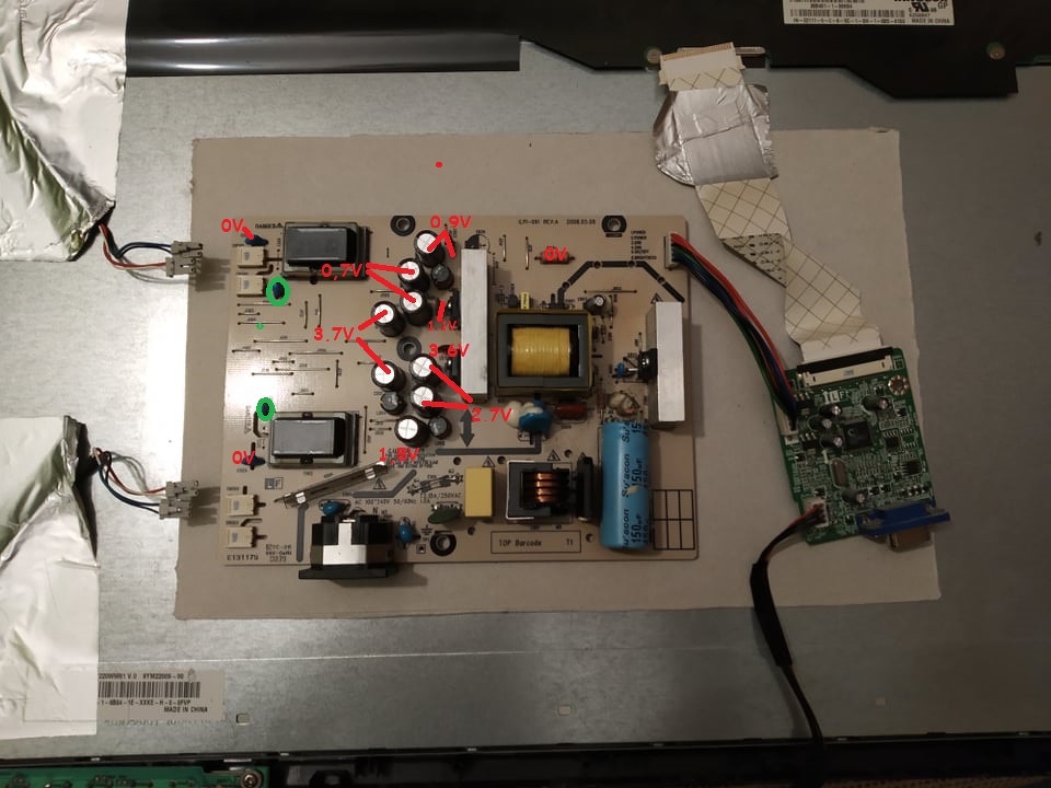

(#) kadarist válasza IzLuCSi hozzászólására (») Ápr 8, 2020 /
Kössél be mindent, a fénycsöveket is. A nagy fekvő kék 150 µF-os elkó sarkain mekkora feszültséget mérsz DC-ben?
(#) deebo válasza IzLuCSi hozzászólására (») Ápr 8, 2020 /
Ezeknél, nagyon jellemző a scaler panel hibája, pontosabban a firmware hiba. A leírásod alapján " a fet még működik" akkor a szekunderen is kell lennie tápfesznek. Ha a scaler kap 5V-ot, akkor itt a firmware rá, persze ehhez kell flash programozó is.
Szóval ne bonyolítsd, ha van 5V, akkor agyhalott a masina, és újra kell programozni.
(#) IzLuCSi válasza kadarist hozzászólására (») Ápr 9, 2020 /
Bekötöttem mindent (a kép a régi azon azért nincsen).
Feliratoztam melyik kondin mit mértem (és egy ellenálláson is). A zöld karikásokon nem tudtam feszültséget mérni.
Remélem átlátható valamennyire.
Meg mértem a 3 csatlakozón a feszültséget és mindegyiken 1V-nál kisebb volt a feszültség.
Ezen felül van egy kis kattogó hangja.
Nem tudom ebből tudtok-e következtetni valamire.
(#) kadarist válasza IzLuCSi hozzászólására (») Ápr 9, 2020 /
Jó. Akkor szokott kattogni, ha zárlatra dolgozik a tápegység. A következő feladat ellenállást mérni ezeken a pufferkondenzátorokon a zárlat helyének meghatározása miatt.
(#) IzLuCSi válasza kadarist hozzászólására (») Ápr 10, 2020 /
Ez pontosan hogyan is zajlik?
Mert ha az elektrolit kondikra rá mérek ellenállás mérővel akkor azoknak szépen lassan nő az ellenállása.
A másik 4 kis kék kondi meg szakadásként viselkedik.
(#) zoli0078 válasza IzLuCSi hozzászólására (») Ápr 13, 2020 /
Szerintem aki oszcilloszkóppal mér nem lehet gond egy kis zárlat keresése.
Én is úgy gondolom ha kattog akkor próbál indulni vagyis valószínű a zárlat.
Eddig általában amikkel találkoztam vagy a kondikon szemmel látható volt a hiba vagy az inverter részen volt zárlatba a kapcsoló Fet.
Én első körben az inverter részen vizsgálnám a kapcsoló feteket zárlatra. Amennyiben itt nem stimmel valami vagyis zárlat van akkor meg kellene próbálni leválasztani az inverter részt a táp kimenetéről (vagy legalább a zárlatos alkatrészt kivenni a körből) és úgy kipróbálni.
Két kiépítéssel találkoztam eddig az egyiknél direktbe vezetősávval rá volt kötve az inverter rész a tápra a másiknál egy kis ellenállásnak kinéző lábas biztosítékkal volt a táprészre rákötve. Az utóbbi könnyen leválasztható szerintem (az első verziónál is megoldható mert átkötések általában vannak ahol megszakítható a kör) és nélküli is el kell induljon a táp (természetesen minimális terhelés kell a tápegységnek).
Valamint ha már ennyit foglalkozol a monitorral egy kondicsere mindenképpen hasznos lehet ha eddig még nem volt meg (egy ránézésre kifogástalan kondi is lehet rossz).
A bal oldalon lévő kis kék kondiknál szerintem nem érdemes méregetni csak akkor ha már megy a táp de nem megy a háttérvilágítás viszont itt oda kel figyelni mert az inverter kimenete veszélyes.

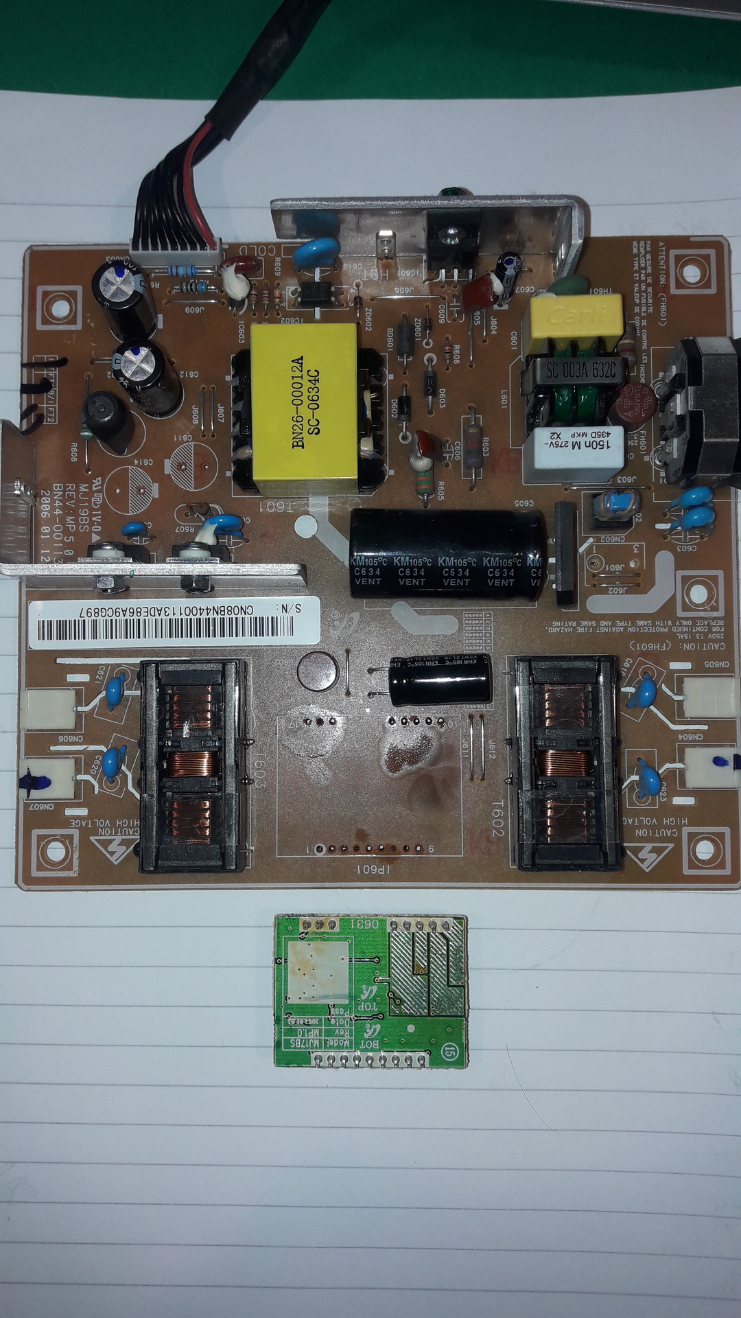

(#) Matyi18 hozzászólása Máj 5, 2020 /
Van egy Samsung SyncMaster 920n monitorom, ami a következő hibát produkálja: 2-3 perc után lekapcsol a háttér világítása. Utána ha ki-be kapcsolom pár másodpercre vissza jön, de ha várok vele akkor megint megy pár percet.
A tápban a kondik 90%-hogy jók, szemre jónak tűntek, illetve 2 kivételével mind kicseréltem, csak közben kifogytam belőlük
A fórum olvasgatása után arra jutottam, hogy valószínűleg a csövek mondták be az unalmast. Ha más nem tervezem led szalagra kicserélni őket.
Terv szerint ma, vagy holnap este rendelek kondikat, meg led szalagot, eddig biztos, illetve gyanúsan kell valami fetecske is, etetni a szalagokat. Esetleg arra egy fényerő szabájzó áramkört lehet kéne csinálni. Még ha manuálisra is.
A fő kérdésem az lenne, hogy lyukra futás ellen miket érdemes még ellenőrizni, esetleg cserélni, ne kelljen újra rendelni alkatrészt.
Ja és a projekt lényege, hogy érdekesnek találom a problémát, tanulós projekt. Inkább szánok erre 5-7 ezret, mint, hogy vegyek egy ilyen működőt jófogásról. Ha meg nem jön össze így jàrtam
Ők laknak a hűtőbordán:
DM0565R
MBR16100CT
MBR2045CT
A hozzászólás módosítva: Máj 5, 2020
(#) Matyi18 válasza Matyi18 hozzászólására (») Máj 14, 2020 /
Update:
A maradék 2 kondenzátor cseréje eddig úgy tűnik megjavította a monitort. Vagy esetleg még az játszhatott közbe, hogy a kis plusz áramkört le és vissza forrasztottam, de inkább a kondikra tippelek.
Hmmm, amint megírtam a hozzászólást újra előjött a hiba, viszont most sokkal tovább bírja bekapcsolva. Elsőre 2-3 órát ment, majd 5-10 percenként kapcsol ki. A 3-4 perc, és 1-2 másodperces eddigi teljesítményhez képest haladás mindenképpen, de messze van a tökéletestől

(#) Matyi18 válasza Matyi18 hozzászólására (») Máj 24, 2020 /
A kondi csere nem működött, közben szereztem egy 17 colos samsungot, az driver hibás volt, annak megkapta ez a tápját. Probléma megoldva

A félvezetők is elég szerénykék azon a lapkán. Lehet, hogy azok adták meg magukat.
A C607-est is kicserélted? Pufferkondit nézted, cserélted?
(#) Matyi18 válasza Nanok hozzászólására (») Máj 27, 2020 /
C607-est is cseréltem, a nagy puffer kondit nem cseréltem csak, zárlatosnak nem árlatos, mást meg nem tudok rajta mérni, csak sima multiméterem van.
A félvezetőket méregettem, amik együtt vannak a hűtőbordán szimmetrikus értékeket adtak, így jónak nyilvánítottam őket.
Az smd feteket nem mértem, de azok addig melegedtek, amíg el nem ment a háttérvilágítás. Viszont picit elengedtem a projektet, mert ha meg is javítom a tápot, nincs használható monitor amibe betegyem. Driver panelt nincs kedvem már javítgatni
