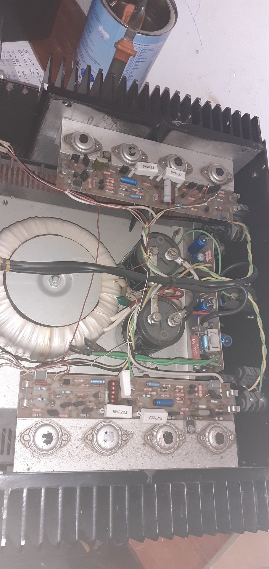

(#) jolly joker válasza StMiklos hozzászólására (») Nov 27, 2020 /
Köszönöm a válaszod de én arra lenék kíváncsi, hogy a végfok panelok milyen tápfeszültséggel mennek. Mert ami most nálam van, egy CPA-400B (2007.01.16.) azok 64volt+- kapnak.
A meghajtó tranzisztorok 10perc alatt úgy felforrósodnak, hogy kézzel nem lehet őket megérinteni.
A trafó Typ .
Üdv:Attila
(#) jolly joker válasza jolly joker hozzászólására (») Nov 27, 2020 /
A trafó Typ : D
(#) jolly joker válasza jolly joker hozzászólására (») Nov 28, 2020 / 1
Erről a változatról lenne szó.
(#) jolly joker hozzászólása Dec 10, 2020 / 2
Vissza rajtoltam a fentebb látható végfok panelt, ha valakit érdekel itt pdf-ben letudja tölteni.
Üdv:Attila

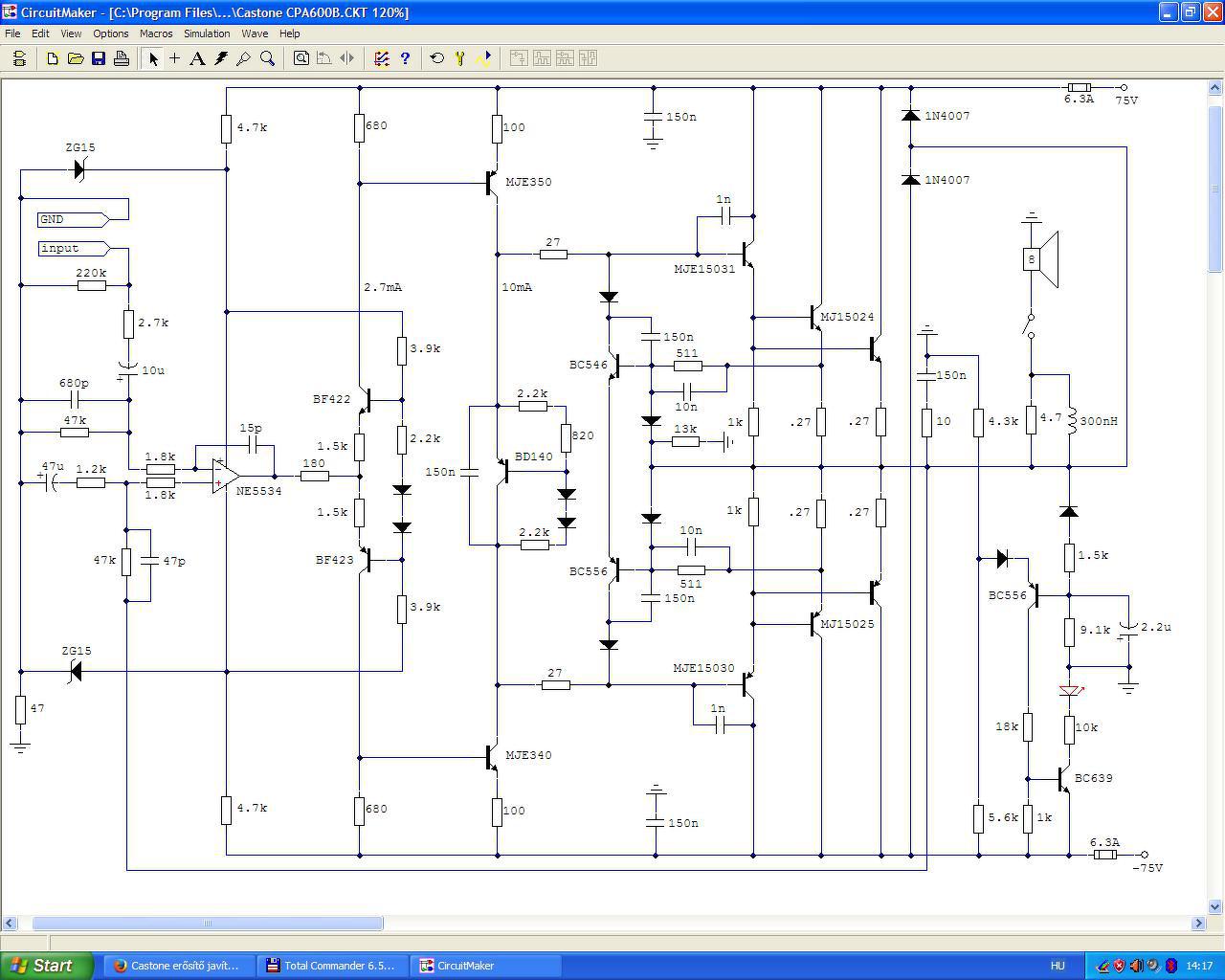

(#) alita hozzászólása Feb 13, 2021 /
Tisztelt Fórumtársak !
Keresem a Castone F1 D/2014/ kapcsolási rajzát.A beültetési rajz már csak hab a
tortán lenne.
Segítségeteket köszönöm.
Az előző kérésemhez:A pontos neve Castone CPA-600B
(#) Karesz 50 válasza alita hozzászólására (») Feb 13, 2021 / 2
Tessék...
(#) alita válasza Karesz 50 hozzászólására (») Feb 13, 2021 /
Szervusz Karesz !
Nagyon köszönöm a segítséged.Amit még vártam pluszban a hab a tortán is megvan.
Üdv:Alita

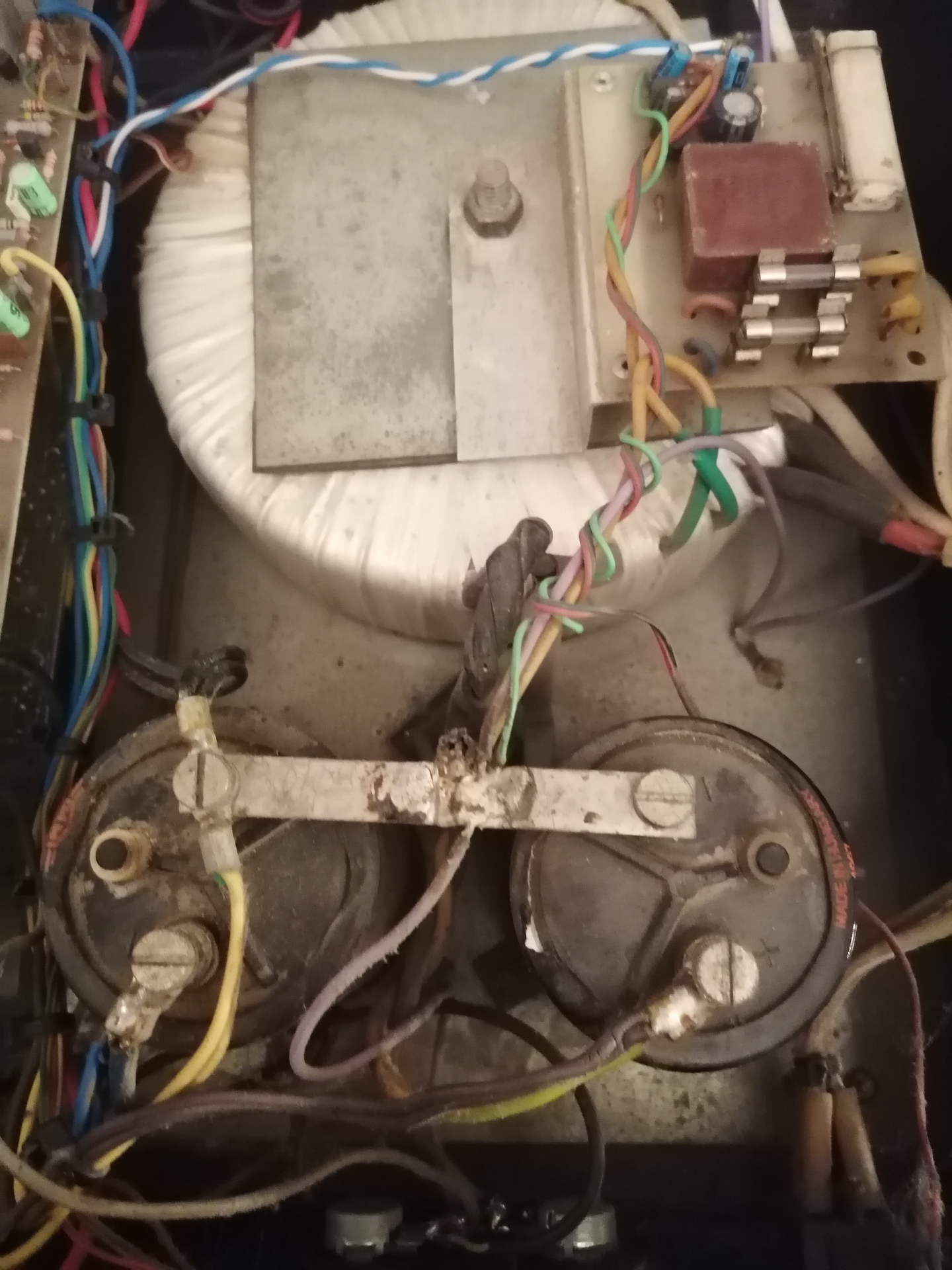

(#) jolly joker hozzászólása Márc 11, 2021 /
Üdv Mindenkinek!
A mellékelt fotón látható CPA-500B erősítő, transzformátor kimeneti feszültségei érdekelnek.
Zárlatos a trafó, így nem tudom kimérni, és jó lenne tudni az értékeket, hogy tudjak egyet késztetni.
A kapcsolási rajz is jó lenne, arra az esetre ha meghibásodtak a végfok panelek.
Kb, 2000 környéki lehet, a hátlapon 8db-6,3mm jackaljazt van.
Előre is köszönöm.
