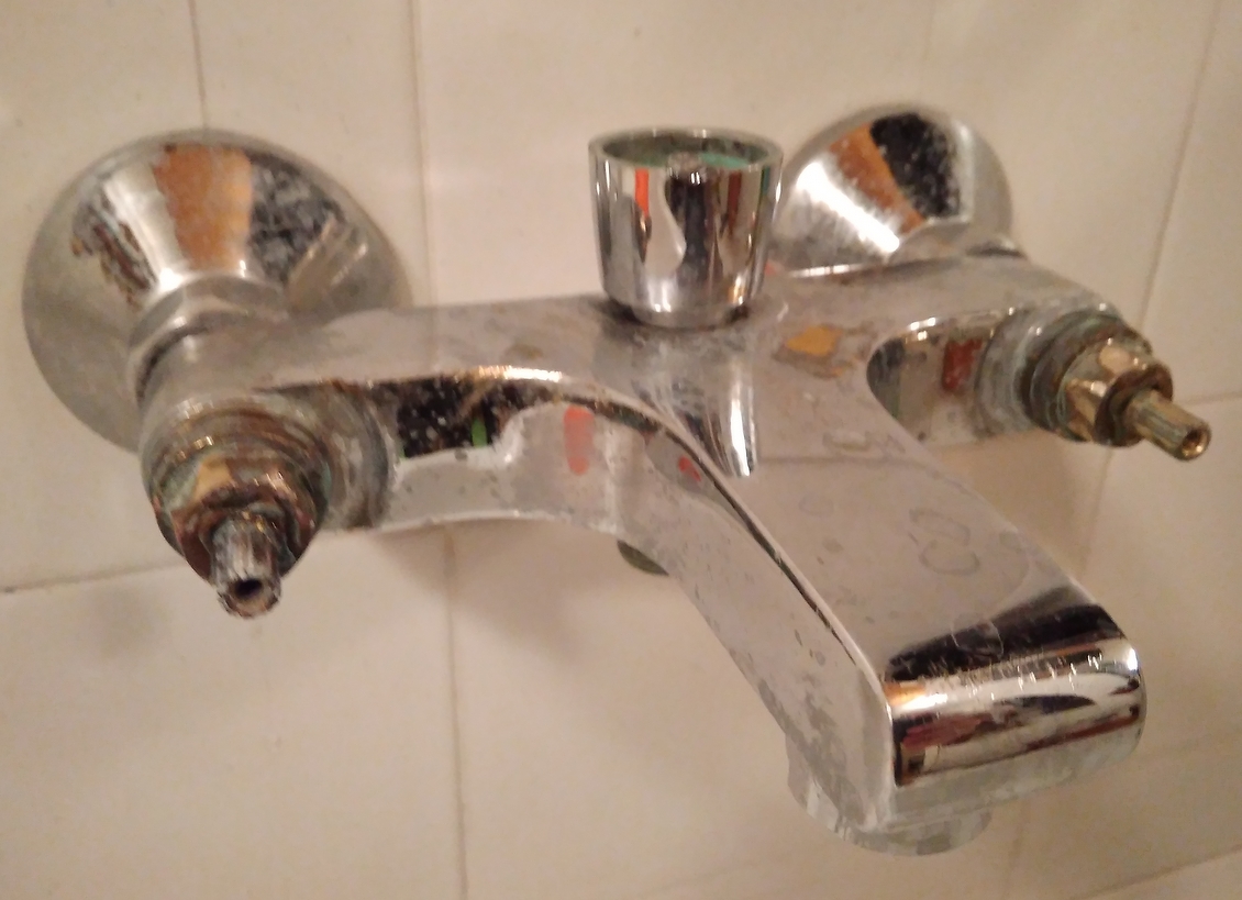

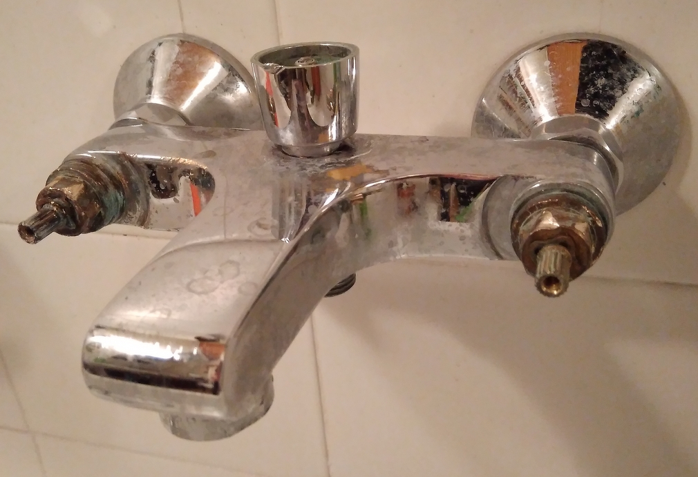

(#) good moon válasza Gafly hozzászólására (») Jún 3, 2020 /
Szia Galfy,
neked és a többieknek is - Madzagos, dlevy, Bakman - nagyon köszönöm a segítséget!
Sajnos ez a bő 25 éves csap nem adja meg magát, esélytelen
A tekerőket még le bírtam valahogy feszegetni, de alatta csonkokat (ez az amit csapfelsőnek hívnak?), na azokat már nem. Két napja próbálom franciakulccsal, tiszta erőből (még a kezem is belefájfult), még a rögzített franciakulcs nyelét kalapáccsal is ütöttem (ez gondolom szakértők szemében barbár tettnek számít...) hogy megmozdítsam, de hiába.
Mint a két fotón is látszik, csak annyit értem el hogy a hatszögletű elem éleit lekoptattam, lassan már szabályos kerek lesz
Ez ennyi, ez szétszerelhetetlen, és ha szét is tudná valaki szedni, valószínűleg a belsejében is össze van kövesedve minden. Kiszolgálta az idejét, nem panaszkodom.
De akkor most egy újat kell vennem. Most voltam a Lidlben ahol épp akciósan adnak egy Miomare nevű csaptelepet (erről is csatoltam kép képet). Az ára is nagyon jó, most én nem nagyon költenék drága cuccra. Szerintetek ez jó vagy vegyek mást?

(#) nagym6 válasza good moon hozzászólására (») Jún 3, 2020 /
Dugókulcs, vagy csillagkulcs kellett volna, ha láthatóan nem megy. Azok körbefogják minden sarkon a hatszöget. De lehet annyira összerohadva is, hogy szétreped a ház mire szétjön.

(#) madzagos válasza good moon hozzászólására (») Jún 3, 2020 /
Csőfogóval kellett volna megfogni. Az biztosan kilazítja+egy kicsi csavarlazítót neki. Első körben még próbálkoznék vele.

(#) Patópali válasza good moon hozzászólására (») Jún 3, 2020 /
szia!
A betétre tegyél olyan méretű csövet amely a 6 -os tengelyre rácsúszik és többször kisebb ütésekkel kalapáld meg. Utána egy nagyobb csőfogóval tekerd ki, mivel a hatszöget már sikerült használhatatlanná tenned.
Sok sikert!
A hozzászólás módosítva: Jún 3, 2020
(#) Gafly válasza Patópali hozzászólására (») Jún 3, 2020 /
Cserébe lehet hogy megfolyósodik mögötte a kötés, ez mondjuk bármikor előfordulhat, ha sok év után bármit piszkál az ember a vizvezetéken...
Kálmán (nem granpa, egy másik ) mondta hogy lakótelepre hivták WC tartályt cserélni. Állitólag amikor már harmadik lakásba kellett bemenni mert "a mozgatástól" megfolyósodott/elrepedt a "strang", a megrendelő csaj sirva fakadt, ő meg megfogadta hogy soha többet lakótelep és elöregedett műanyag csőhöz nyúlás.
