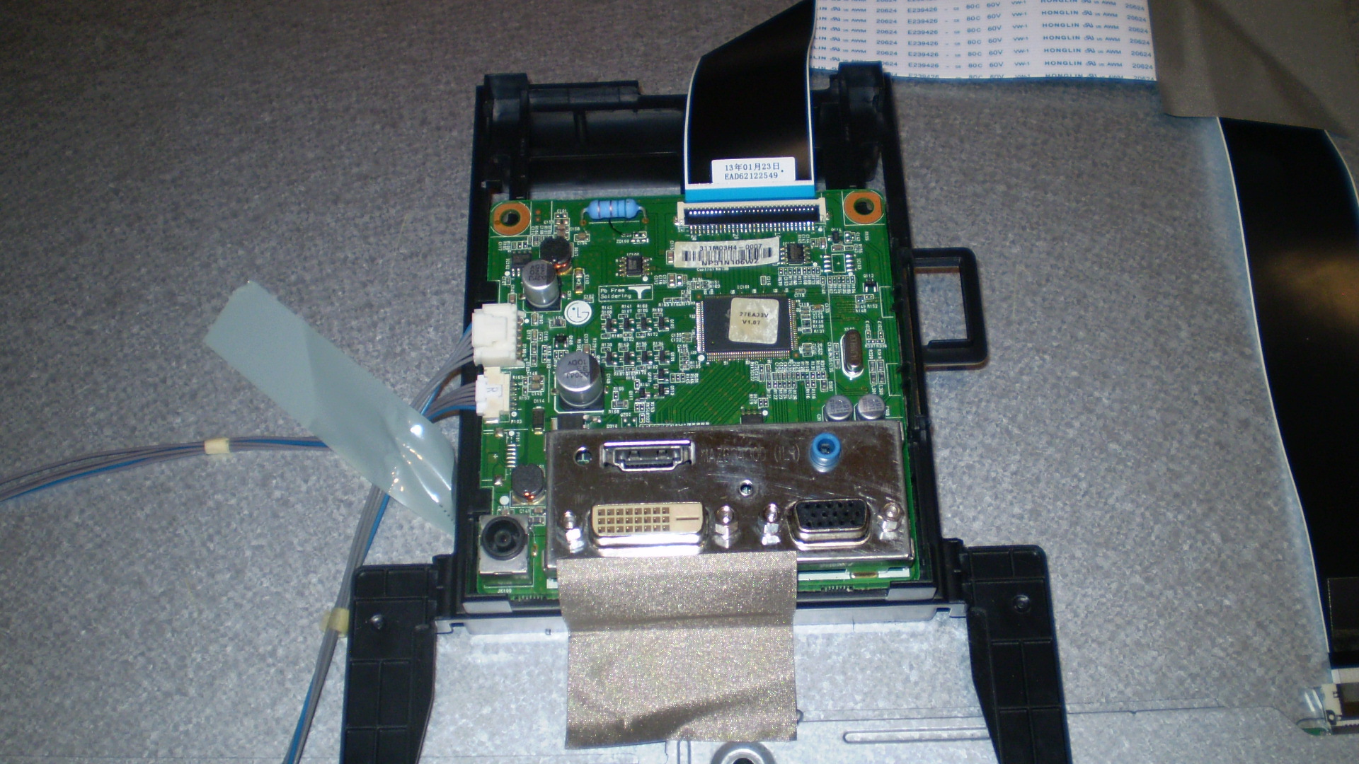

(#) Nanok válasza deebo hozzászólására (») Máj 31, 2020 /
Most néztem 1-2 video-t láttam olyan monitort, amiben alul felül van.
De ahogy itt a negyedik képen mellékeltem. Az ugyanennek a monitornak a kisebb testvére, szétszedve. Úgy látom, hogy csak alul van benne.
Azért lenne lényeges tudni, mert akkor megpróbálnám visszakérni az árát. Vagy cserélni mondjuk egy Philips-re, ha azok jobbak.
(#) uniman válasza Nanok hozzászólására (») Máj 31, 2020 / 1
Ezt már mások is észrevették még 2013-ban. Ez ilyen "gagyi", nem hiba, tulajdonság.

Régi Benq V2200Eco monitoromban alul-felül voltak.
(#) deebo válasza Nanok hozzászólására (») Máj 31, 2020 /
Még mindíg nem érted. Nem a LED-el, vagy annak hiányával van baj hanem ennyira szar az LCD. Fekete felületen sehol sem kell bevilágítania, pláne nem ennyire. Láttam már ilyen monitort GABA felirattal, az is ilyen volt.
És még mindíg nem érted! A világítás egyenletes így is! Az alacsony energiaigényű, jellemzően notikban használt LCD panelek egyszerűen ilyenek, ennek ennyire rossz a betekintési szöge és szívlapáttal kellene agyoncsapni azt, aki piacra engedi az ilyen hulladékokat.
Ne cseréltesd ugyanilyenre, mert nem lesz jobb, ez nem hiba, csak gagyiság. Samsung monitort is nyugodtan vehetsz, ne az SMD-k miatt aggódj, mellesleg már mindenhol SMD-t alkalmaznak 90%-ban.

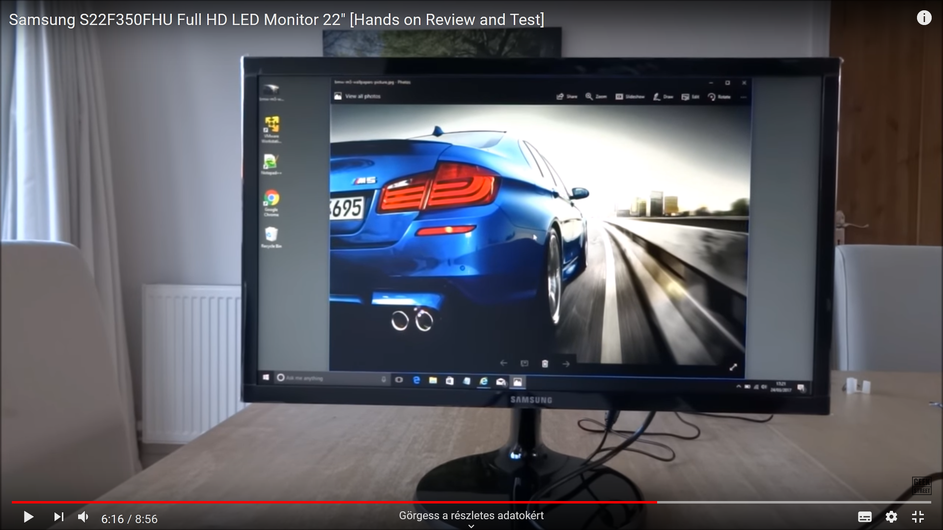

(#) Nanok válasza deebo hozzászólására (») Jún 1, 2020 /
Én 15évig használtam az előző TN paneles, alul-felül fénycsöves monitoromat.
Semmilyen egyenletlenségi problémája nem volt.
Utánanéztem ennek a samsung-nak is. Nézzétek meg a képet, egy borzalom.
Várok ajánlásokat, hogy milyet lenne érdemes.
