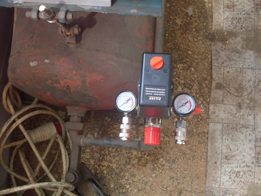

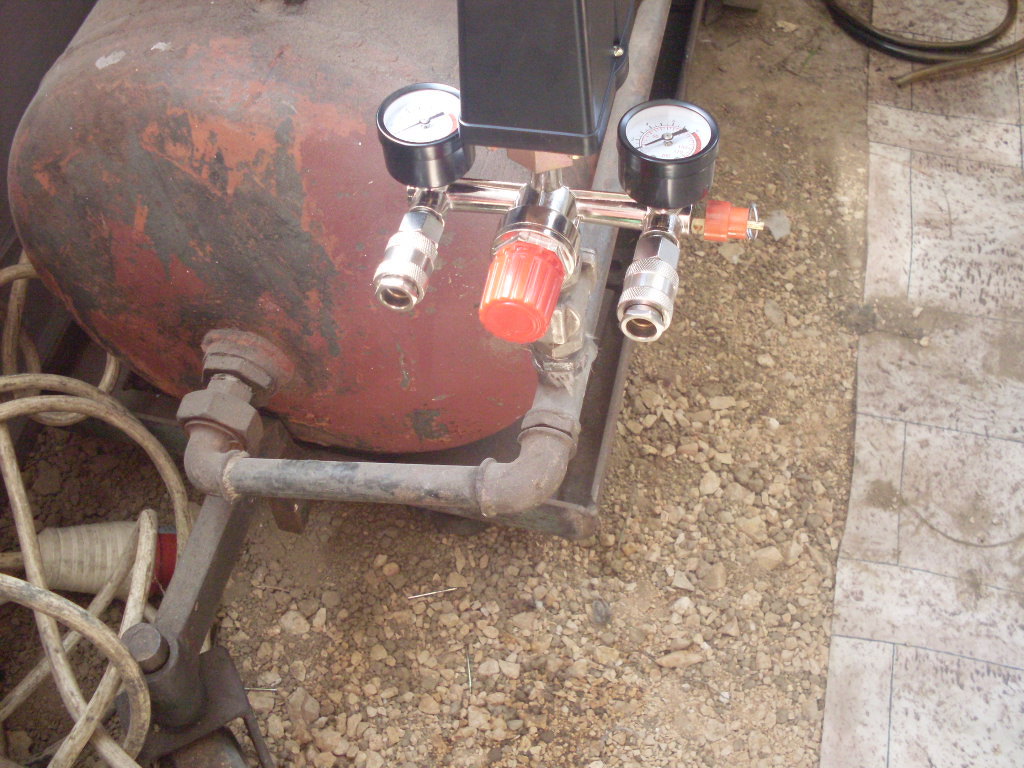

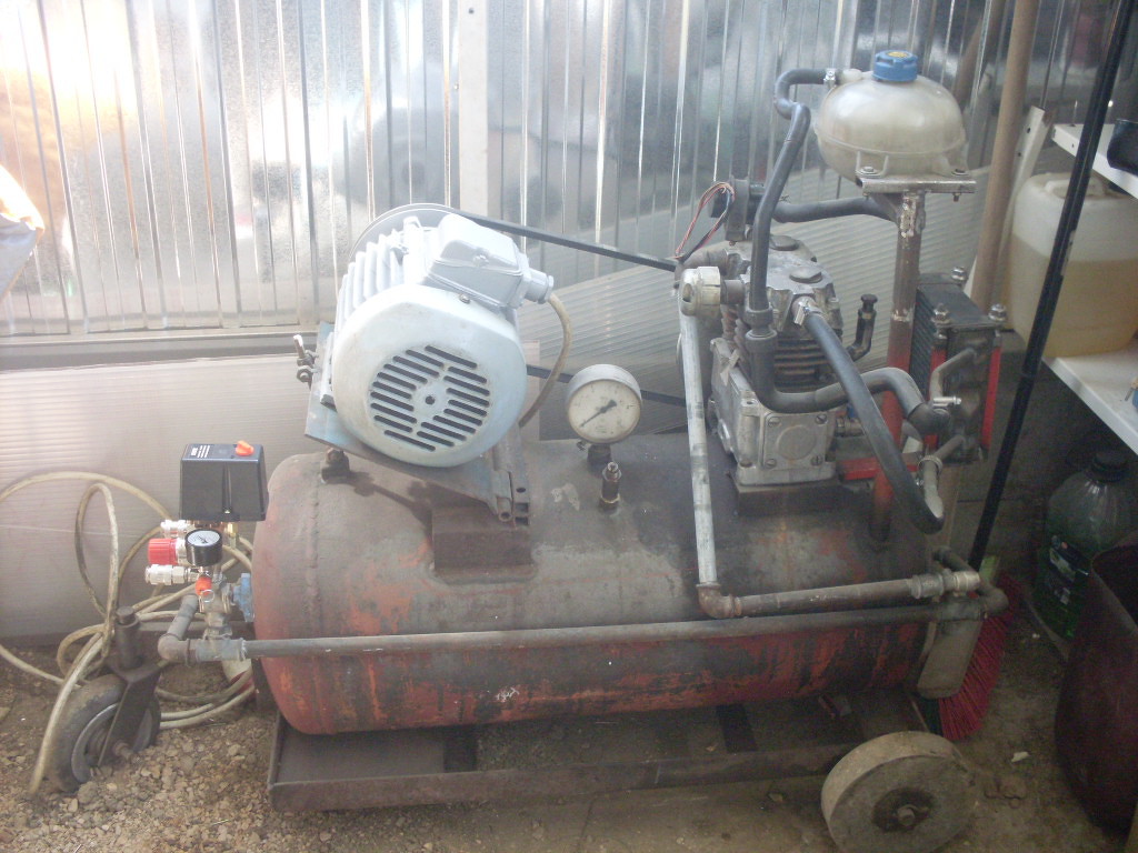

(#) gruppenfamily hozzászólása Jún 7, 2020 /
Üdv mindenkinek új vagyok még itt meg a témába is.
Röviden tömören csak annyit hogy nagyon szerettem volna rendes nagy komoly házi készítésű kompresszort több mint 10 évig volt egy 50 literes gyári Güde jó volt de kicsinek bizonyult. ezt elcseréltem egy 100 literes épített kompresszorra. Vannak voltak hiányosságai még építés plusz felújítás alatt. Csak az volna a kérdésem hogy nyomáskapcsolót szeretnék rátenni meg is vettem a 3 fázisút, van rajta egy lefújószelep is de ez helyett szeretném. Na most annyi van hogy nekem nem a közvetlen a tartályba van beletekerve, hanem a fémcsőre ami összeköttetésbe van a tartály két végével. Vettem rá még visszacsapót is mert anélkül folyamatosan szökött a levegő. Belinkeltem pár képet hogy mi az elképzelésem, és hogy lássátok miről is beszélek. A kérdés hogy jó e ez így vagy tegyem a lefújószelep helyére? Köszi mindenkinek a segítséget!

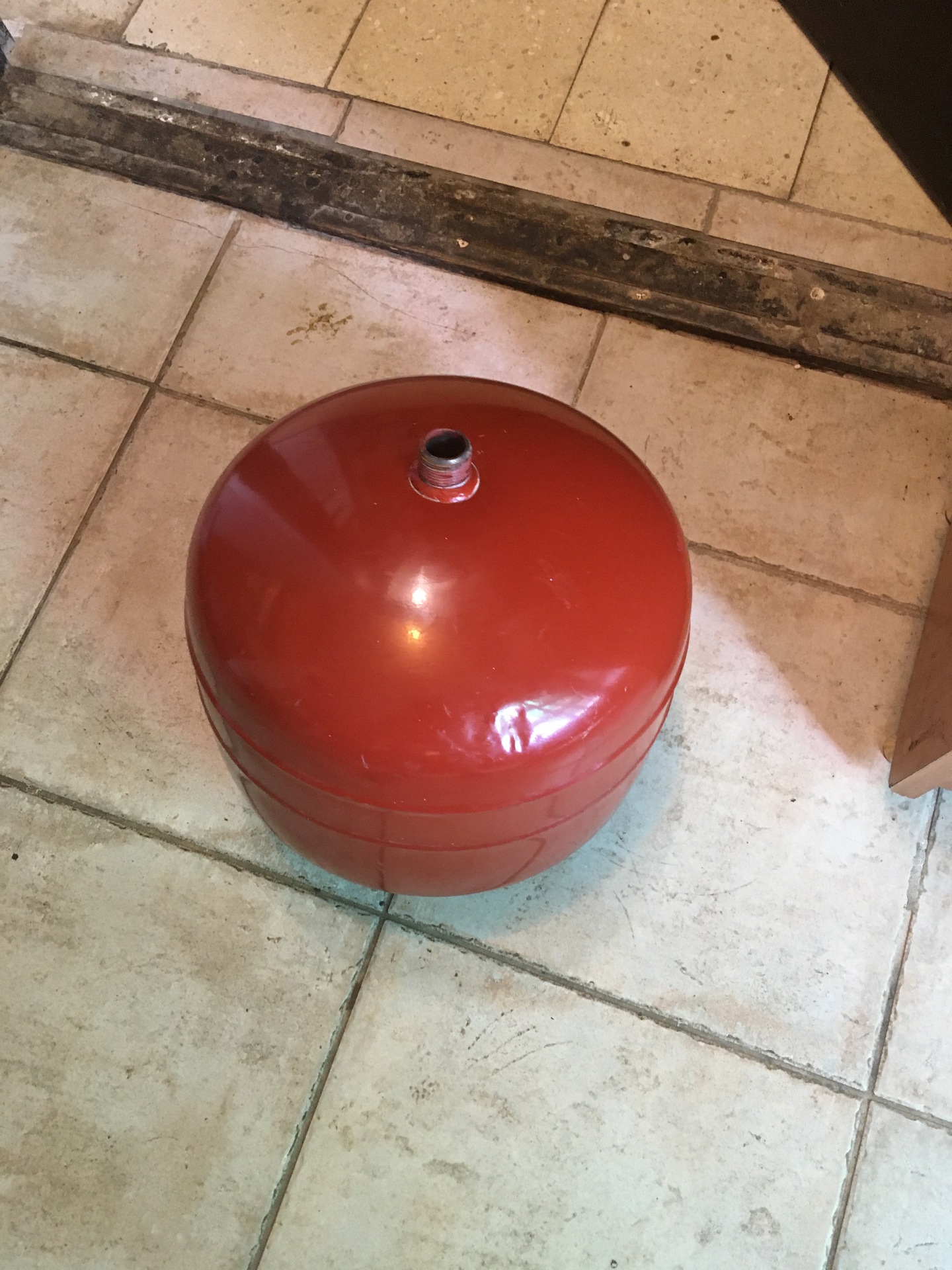

(#) Desitamas hozzászólása Jún 8, 2020 /
Segítségre lenne szükségem.
Van egy einhell 190/80 táskakompresszorom amit átszeretnék alakítani tartályos kompresszorra.van hozzá egy nyomáskapcsolóm és egy puffertartályom.Hogyan kössem össze őket?

(#) ati790731 válasza Desitamas hozzászólására (») Jún 8, 2020 /
Üdv! Tartályra raksz egy T idomot aminek egyik ágára egy másik T-t, ide jön az egyik ágra a nyomó ág, a másikra a nyomáskapcsoló, a harmadik meg a kilépő ág lesz csappal, gyorscsatival vagy amit akarsz! Nem tudom, mekkora nyomást akarsz, de ez a puffer (tágulási tartály) nem túl nagy nyomást bír szerintem! Nem árt utána nézni! (amit én találtam a neten max 6 bar) Ettől inkább kevesebbel kellene használni!!

(#) VIM válasza ati790731 hozzászólására (») Jún 8, 2020 /
Szia! A kérdezőnek a nyomáskapcsolója, nyomásszabályzója magában foglalja a kimeneteket. Van egy direkt és egy szabályozható a hozzájuk tartozó feszmérőkkel plusz a biztonsági szelep. A "T" idom az jó megoldás lesz a csatlakozáshoz. Ha elfordítjuk a "T"-t 90 fokkal, akkor az oldalsó ágba csatlakozhatna a visszacsapó szelepen keresztül a kompresszor a té "teteje" pedig mint egy átmenetet képezne a tartály és a nyomáskapcsoló között. A tartály az mindenképpen meggondolandó, hogy elbír e akkora nyomást amekkorát szeretne a felhasználó.

Néztem a neten, ilyet tartályokat 3-99 literig 3 Bar-t írtak rájuk 100 liter felett 6 Bar Szerintem nem jó ötlet!
Nem tudom mindegyikkel így van -e, de mivel ez fűtéshez való, gondolom, igen.
(#) VIM válasza ati790731 hozzászólására (») Jún 9, 2020 /
Szia! Én is csak egy amatőr vagyok, csak ezt vettem észre a nyomásszabályzós nyomáskapcsolóról. A tágulási tartállyal szemben nekem is vannak fenntartásaim de inkább kihagynám az ötletekből, helyette tűzoltó palack, kemping gázpalack vagy ehhez hasonló nyomásálló tartályokat kellene nézni.

(#) VIM válasza gruppenfamily hozzászólására (») Jún 10, 2020 /
Szia! Szerintem túl sok a felesleges csőcsatlakozás ebben az összeállításban. A tartály két végét felesleges összekötni azzal a hosszú csővel. A nyomáskapcsolós nyomásszabályzót a tartály motor felőli végére tedd az elzáró csappal együtt de ne legyen hosszú a bekötő csőszakasz, mert a vibráció miatt könnyen elrepedhet a menetes részek csatlakozásainál, vagy kellőképpen ki kell merevíteni ha a motor magasságáig felhozod a kimeneteket. A tartály másik végébe csavard be a visszacsapót, hogy a tehermentesítő kimenete felül legyen így utólagosan lehetőség lesz ennek a bekötésére és így hozd össze a kompresszor nyomó csövével. A levegő hűlése és a páralecsapódás így távolra kerül a kimenettől. A tartályon lévő lefújó (biztonsági) szelep csak akkor fogja jól betölteni a funkcióját ha a tartály nyomástűréséhez van igazítva, mert a nyomásszabályzón ott van a gyári biztonsági szelep és arra rá van írva a leoldási érték. A motor forgásiránya ha a hajtás felől nézzük balra forogjon, hogy ne a karterszellőző felé verje fel az olajat a hajtókar.
