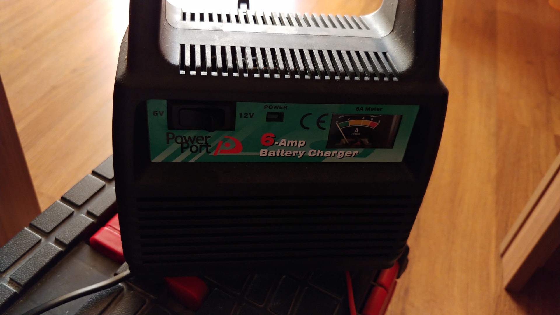

Küzdök egy végfokkal. Évekig a szekrényben lapult, és most elővettem megnézni működik e még, de nem nagyon akar beindulni. Úgy rémlik régen működött. A led nem világít, bár néha, ha nem is teljes fényerővel, de mintha beindult volna. Ilyenkor az egyik oldalon a négyből kettő tranzisztor melegedett is. Forrasztásokat megerősítettem, de semmi.. Sajnos a műszerem éppen lemerült, mérni most nem tudok, de amíg működött a tranzisztorokat, diódákat jónak találtam.

Miről táplálod ? Hangszórók rá vannak kötve ?

(#) Tiborough válasza latyakosa hozzászólására (») Jún 2, 2020 /
Akku töltőről, hangszóró nélkül.
(#) latyakosa válasza Tiborough hozzászólására (») Jún 2, 2020 /
Milyen töltő? Képet vagy infót de leginkább tegyél oda egy akkut is tölteni és arra kösd az erősítőt.
Sima akkumulátor töltő.
Köszi, ehhez kell az akksi is mindenképp. Akku nélkül nem fog a végfok elindulni. Eseteleg egy PC táp 12V-ja lehet még alkalmas az erősítő megtáplásához
Köszönöm az infót! Igazad van. Az akkumulátor töltővel sorba kötöttem egy ellenállást és egyből felvilágított a led. Persze csak rövid ideig, próbaképpen. Holnap csinálok egy szivargyújtó csatlakozós kábelt és leviszem a kocsihoz egy hangszóróval kipróbálni.
