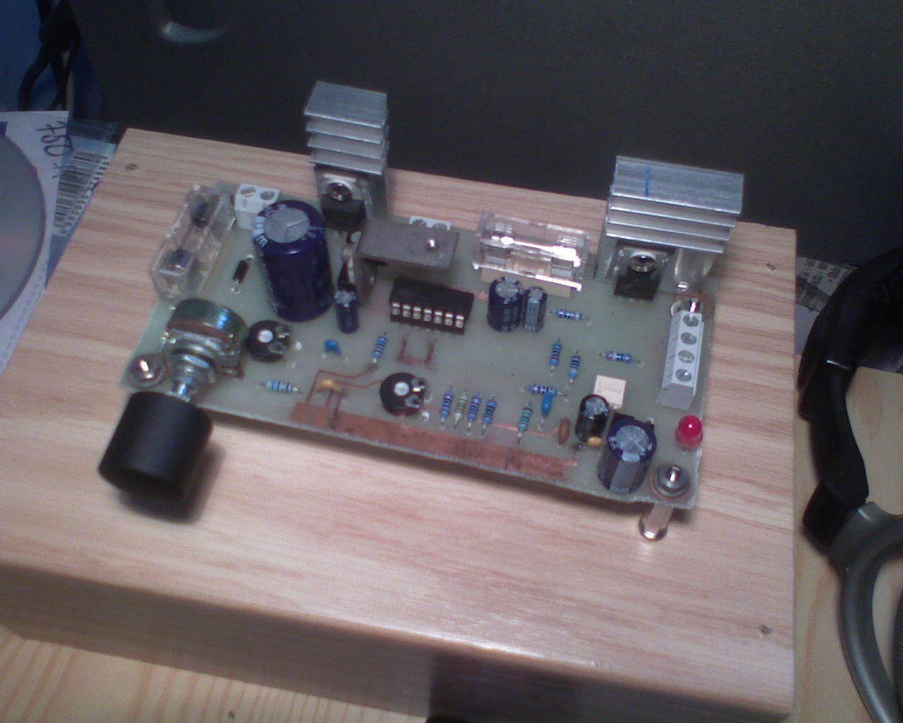

(#) uli hozzászólása Jún 14, 2008 /
No emberek, mutatok nektek egy igazi deszka modellt
TéDéÁ 2030
nagyon útban volt ezért gondoltam felfúrogatom már egy deszkára, de lehet fogom és így bedobozolom az egészet
Szépen szól

(#) zolee1209 válasza uli hozzászólására (») Jún 14, 2008 /
Pofás kialakítás, szerintem jó! Csak nehogy a készülék dobozára menjen rá a NYÁK-lemezed!

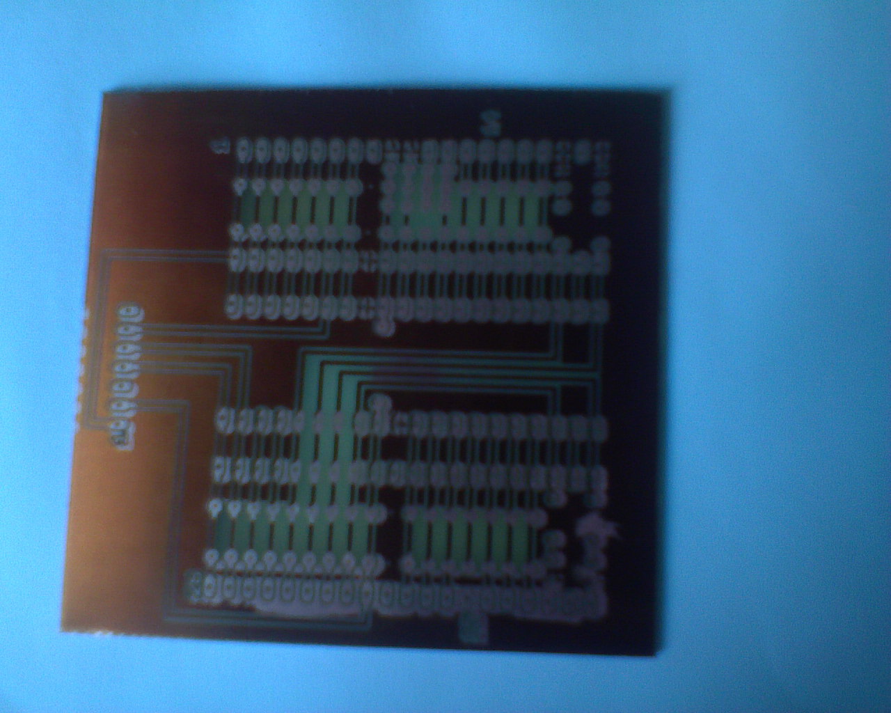

(#) kaqkk hozzászólása Jún 15, 2008 /
Elkészült a Szilva féle pickit2 programozóm + terveztem hozzá egy protopanelt Elég gyenge a képminőség
de csak telóval tudtam csinálni.

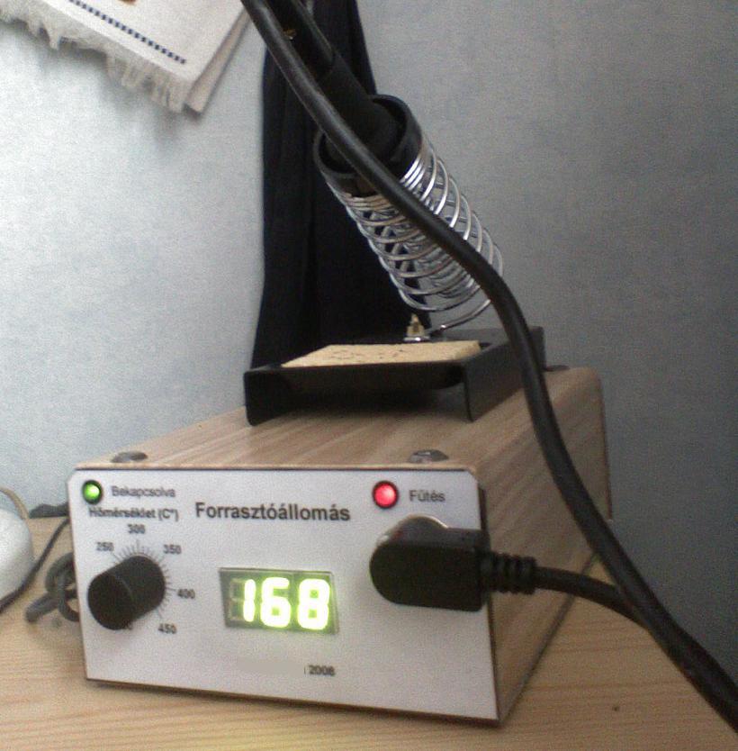

(#) Carter hozzászólása Jún 16, 2008 /
Befejeztem a Forrasztóállomást. (bekerült a hőfok kijelző)
(#) fureszk válasza Carter hozzászólására (») Jún 16, 2008 /
Cool! Vagyis HOT! A lényeg, hogy nagyon jól sikerült!
