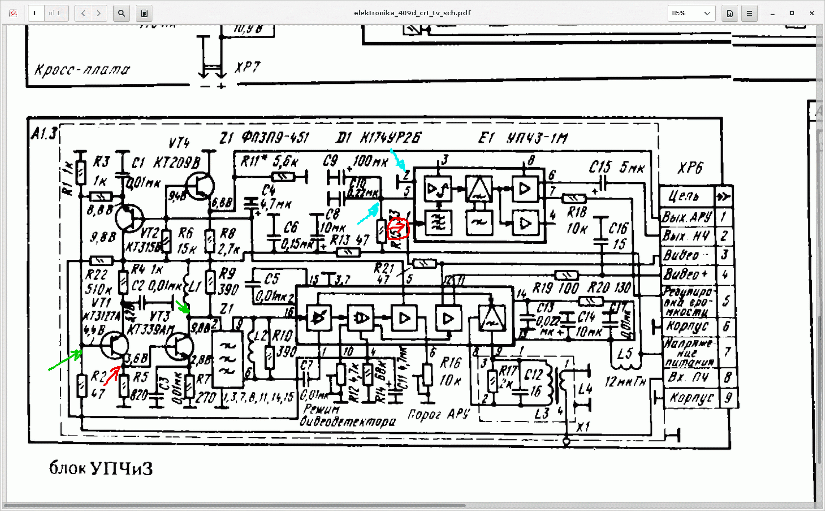

Sziasztok! Nem találtam hasonló topicot, ezért nyitottam ezt. Szojvet, orosz, ill. bármilyen keleti hordozható TV keleti normás hangját "elővarázsolni" a cél. Hobbi szinten űzöm az elektronikát, nem vagyok TV szerelő.... Az alany egy Elektonika 409d, ennek szeretnék hangot adni, mert digi koaxot rádugva szépen veszi a csatornákat. Ha jól tudom ez OIRT norma és nekem CCIR kellene. Át lehet-e hangolni a tv hang-egységét vagy egy konvertert kell beleépiteni, ha igen akkor hol tudok olyat venni. Van egy VL100 is de az nem érdekel mert nem is működik megbízhatóan Köszönöm, ha segítetek

1 MHz-es oszcillátor kell hozzá és nem igazán kell nagyon belenyúlkálni. Kis szerencsével tud is adni valaki a fiókból.

A panelon rá van szitázva a bekötése. Valószínüleg az A1.3 modul E1 IC-jének 1-es kivezetésére (Elektrotanya kapcsolási rajz) kell kötni az in/out-ot és földet valamint 12V tápot kell adni.

Tamás, megjött az oszci, ha nem túl nagy kérés paintbe lerajzolnád nekem a bekötést?
(#) rectamas válasza Endiman hozzászólására (») Júl 13, 2020 / 2
Szia,
a földet és a tápot az E1 hibrid IC 2-es és 5-ös lábairól veheted (világoskék nyilak), a keverő panel RF be-kimenetét elősorban az E1 1-es bemenetére kötném.
Ha nem működik ott, mert pl. a Z1 szűrő kiszüri az 5,5MHz-et, akkor az R5-nél piros nyillal jelölt pontba kötném, esetleg a zöld nyilakkal jelölt pontokba.
