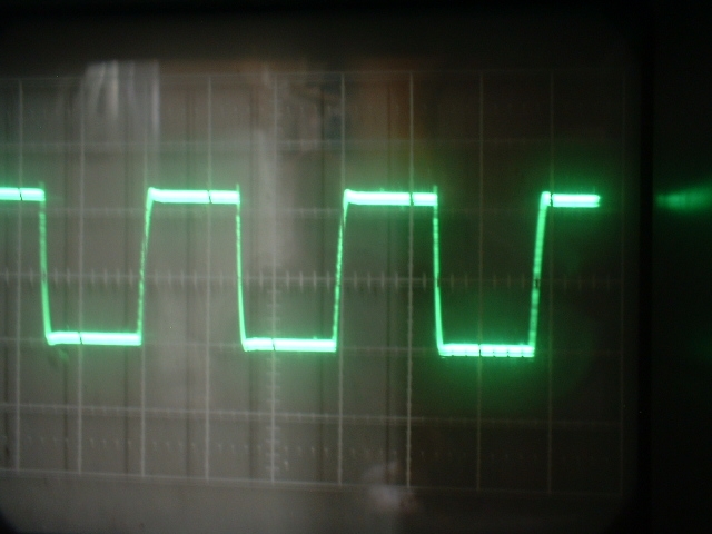

Megtekertem az R vasmagos hál trafóim kimenőnek , csak a szekundereket tekertem rá a megfelelő áttétel arányában .
8K-ra méretezve PP -hez , de beköthető 2K-ra is , a szek tekercsek soros kötésével . Generátorról mérve 20Hz-től 60KHz -ig semmi esés , 2K-ra bekötve , kicsit rosszabb , 40KHz ig megy . Az elméletet igazolta , hogy erre a vasra simán jó kimenő alakítható ki 1-1 primer + 1-1 szek . tekercsel is , nem kell több osztás . Rézveszteség is ennél a vasnál a legkissebb , mivel kör a cséve és rövid huzalhossz adódik . Négyszöggel mérve ilyen ...
Szia! Lehet, hogy valahol elsiklottam felette, de le van írva valahol az oldalon, milyen az az R vasmag? Még csak nem is hallottam róla! Képet tudnál mutatni, hogyan is néz ki?
Kicsit ha visszakeresel ott írogattunk róla .
Kőr alaku vason , a cséve forgatásával tekerik .... Vas nagyon vékony szalagból feltekerve .. A képen látható trafó pici , de 80V/A 230V / 2x 20V -ra volt méretezve , a szekundereket vettem le és 1,2mm huzallal 63 menetet hajtottam mind 2 csévére , az áttétel ezt a menetszámot kívánta meg .. A két cséve miatt teljes a szimmetria Ohm-os és AC szempontból is . Ez kb így 15W -ig használható pl. EL84 PP-hez , de mint említettem 2K-ra átkötve akár 6C19P triódához PP- re is ok .. Kapható gyárilag is kimenőnek tekerve . Itt sima kimenők mérései láthatóak: http://www.sacthailand.com/Transformer_TestOutput.html , csak összehasonlítás miatt ... |
