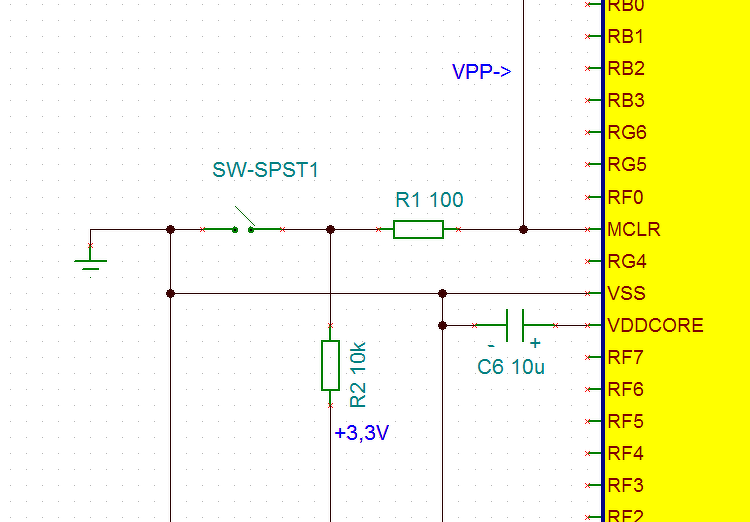

Egy PicKit 2 -t akartam csinálni, de annyiba kerülnek hozzá az alkatrészek mintha vennék egy zsír új PicKit 3-at . Pedig már megvan a 18f2550-es is felprogramozva. A Watt féle pk2 klón akartam megépíteni és ott van egy 12V-os zéner a Vpp lábon. Ebben az esetben mi legyen?
Csak a programozáskor nem kell kondi az MCLR lábhoz, vagy alapból nem kell? Amúgy az áramkör többi része rendeben van? Így már ráköthetném a programozóra és fel is töltené rá a progit?
(#) Peet19 válasza pipi hozzászólására (») Jún 17, 2020 /
Nézegettem, köszi és nagyon tetszik. Leszedtem a te rajzodat is (az internet rádióst). Ez maga a webszerver ha jól értem? A PICDEm adatlapján a 35. oldaltól lefelé van a kapcs.rajza . Ez szerinted a teljes kapcsolás? Nem néztem még át tüzetesen de ha ezt összeraknám akkor kapnék egy PICDEM-et?

Az MCLR-re alapból nem kell kondi, csak felhúzó. 100nF a táplábak közé, és egyéb szükséges helyekre (ha van), az adatlapban megadott, pl. Vcap.

Ha nem kell a Vpp feszültség, a PWM -et nem kapcsolja be a program, a FET2 lezár (ill. nem nyit ki). A Vdd tápfeszültség az L1 -en, D8 -onkeresztül megy a Q3 -ra. Ha magas szint kell a MCLR lábra, a Q3 nyit, ha alacsony, a Q4. Nem kerül Vdd -nél magasabb feszültség a MCLR lábra.
„Csak a programozáskor nem kell kondi az MCLR lábhoz, vagy alapból nem kell?”
Egyáltalán nem kell a kondenzátor a MCLR lábhoz.

Végig követtem a rajzot és tényleg igazad van. De akkor minek oda a 12V -os zéner?
Nem értem teljesen a rajzon ezt a VPP részt. Most olvasom a PK2 adatlapját és azt mondja, hogy (bemásolom):

Még mindig nem teljesen tiszta. Azt mondod hogy a VDD-nél nagyobb feszültséget nem ad a VPP.
Ha a PK2 5V-al működik (PC USB), akkor a VDD is annyi lesz. Ha a VPP is max 5V, akkor ha a céláramkör 5V-os vagyis 12V-os programozófeszültséget igényel akkor a belső Step Up konverter megemeli a VPP feszültségét? De akkor hogy működik ha 3.3V-os a rendszer mint jelen esetben?
usane: köszi, értem. Leveszem a kondit a MCLR lábról.
(#) Hp41C válasza Peet19 hozzászólására (») Jún 17, 2020 /
Az eredeti PICkit2 -ben van egy Vdd_target (cél áremkör Vdd tápfeszültség) -et előállító egység. Sajnos néhány klónból kihagyták pl. Szilva féle klón.
Olyan klónnal, amiben nincs meg ez a fokozat, csak külső egységgel (Vdd stabilizátor és jelvonal szinthatároló) lehet 18FxxJ (5V -ná alacsonyabb feszültségű) kontrollert programozni. Egy másik lehetőség, a cél rendszer tápfeszültségét használni a programozás alatt - ez a módszer működik ilyen klónnal, de oda kell figyelni...
Olyan klónnal, amiben megvan ez a fokozat, lehet 18FxxJ (5V -ná alacsonyabb feszültségű) kontrollert programozni.
A Watt féle klónban U2 és FET1 - FET4 állítja elő az USV 5V -jából a kívánt Vdd feszültséget.
FET1 - FET4 közös drain pontjára csatlakozik L1, így a fent leírtak alapján a MCLR lábra legfeljebb a kívánt Vdd feszültsége kerülhet.
„Ha a PK2 5V-al működik (PC USB), akkor a VDD is annyi lesz. Ha a VPP is max 5V, akkor ha a céláramkör 5V-os vagyis 12V-os programozófeszültséget igényel akkor a belső Step Up konverter megemeli a VPP feszültségét?”
Ha olyan típust programozunk, aminek kell a magasabb Vpp feszültség, a PICkit2 bekapcsolja a PWM modulját, vezérli a FET2 -t, FET2, L1 és D8 előállítja a Vpp feszültséget, amit R7-- (R8 + R31) osztó segítségével mér és szabályoz. Ezt a feszültséget kapcsolja a Q5 és Q3 a programozandó kontroller MCLR lábrára.

(#) Peet19 válasza Hp41C hozzászólására (») Jún 17, 2020 /
Értem most már, köszönöm. Akkor a rajzomon a VPP-t közvetlen a MCLR lábra kössem, vagy az R1 mögé? Még annyit, hogy a program feltöltésénél a külső tápot le kell kapcsolni?
„Akkor a rajzomon a VPP-t közvetlen a MCLR lábra kössem, vagy az R1 mögé?”
A VPP-t közvetlen a MCLR lábra kell kötni.
(#) usane válasza Peet19 hozzászólására (») Jún 17, 2020 /
Közvetlen az MCLR lábra. Ha nincs kondi akkor a 100 ohm sem kell oda. Az a kondiból folyó áramot szabályozná. Látom, hogy az adatlapon ott van a kondi mint ajánlás, de egy jól tervezett áramkörben felesleges. Én sosem használtam és mégsem volt emiatt egy áramkörömben sem reset. Na meg ki is lehet kapcsolni a legtöbb PIC-ben.
(#) pipi válasza Peet19 hozzászólására (») Jún 17, 2020 /
Kondi akkor spórolható, ha a resetet a konfig bitben belsőre állítod.

(#) Peet19 válasza usane hozzászólására (») Jún 17, 2020 /
Ok. De ha szeretnék egy külső resetet akkor is elvegyem a kondit? Ez esetben az R1-et otthagynám.
A panelre tervezd rá a kondenzátort, de egyenlőre ne ültesd be. Csak akkor, ha tényleg szükség lesz rá.
Megoszlanak a vélemények én már leírtam az enyémet, rajzot küldtem, régóta így csinálom a pices áramköreimet, be van ültetve a kondi+felhúzó+soros ellenállás az mclr-en, helyenként reset gomb is a kondival párhuzamoan. Prog csati rádug, panel saját tápról programoz.
Amúgy mindent kispórolhatsz, ha belső resetre programozod (de azért egy felhúzó javasolt).
