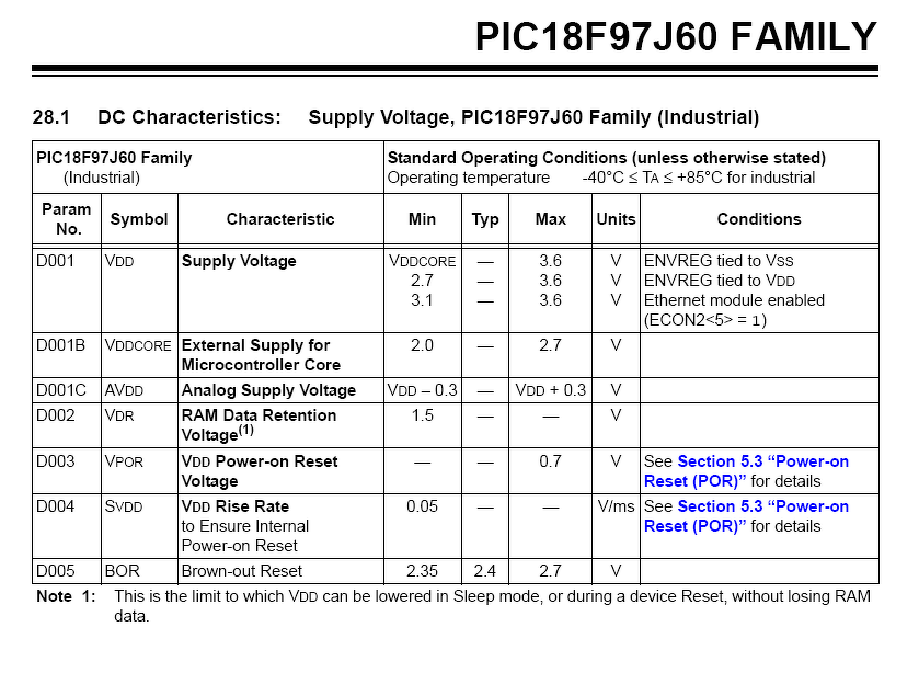

A mellékelt adatlapon látható az AVdd. Ennek pontosan mekkora feszültséget kell adni? Ezt nem értem mi az a -0.3 - +0.3. Ez talán a tápfeszültségtől való min. max. különbséget jelenti? A VDD-t 3.3V-ra gondoltam, a VDDcore-t meg 2.5V-ra. A másik kérdésem még az lenne, hogy van egy ilyen sor az adatlapon: Voltage on any digital only input pin or MCLR with respect to VSS (except VDD) ........................................ -0.3V to 6.0V Ha jól tudom akkor az égetőfeszültség 12V a MCLR-en. Ez nem lesz probléma? És mit jelent a szövegben hogy a VSS-hez viszonyítva a VDD kivételével. A VSS az a GND 0V. Előre is köszönöm a segítséget!
Szépen sorban:
Idézet: „A mellékelt adatlapon látható az AVdd. Ennek pontosan mekkora feszültséget kell adni? Ezt nem értem mi az a -0.3 - +0.3.” A bejegyzések helyesen: VDD-0.3V és VDD+0.3V. Azaz a AVdd legfejlebb 0.3V -tal térhet el a VDD feszültségtől. Idézet: „Ez talán a tápfeszültségtől való min. max. különbséget jelenti?” Igen. Idézet: „A VDD-t 3.3V-ra gondoltam, a VDDcore-t meg 2.5V-ra.” A chipben van egy feszültség szabályzó a VDDcore előállítására, amit az ENVREG láb vezérel. Ebben az esetben a ENVREG lábat a VDD -re kell kötni. Idézet: „Voltage on any digital only input pin or MCLR with respect to VSS (except VDD) ... -0.3V to 6.0V” A 18FxxJ család alacsony feszültségű programozási módot használ. Nem kell a 9-12V -os Vpp feszültség. Minden táp AVDD, VDDPLL, VDDRX, VDDTX és minden föld AVSS, VSSPLL, VSSRX, VSSTXlábat be kell kötni a programozáshoz is. Az AVDD lábat a VDD -re kell kötni, ha a szabályzó nem használt, ha használjuk, akkor az AVDD -t az ENVREG -re. Az AVDD feszültsége nem térhet el a VDD -étől, ill. az AVSS -é nem térhet el jobban a VSS -étől, mint +/- 0.3V. (Egy Schottky dióda nyitófeszültsége.) All power supply and ground pins must be connected, including analog and Ethernet supplies (AVDD, VDDPLL, VDDRX, VDDTX) and grounds (AVSS, VSSPLL, VSSRX, VSSTX). VDD must also be supplied to the AVDD pins during programming and to the ENVREG if the on-chip voltage regulator is used. AVDD and AVSS should always be within ±0.3V of VDD and VSS, respectively. Idézet: „És mit jelent a szövegben hogy a VSS-hez viszonyítva a VDD kivételével.” Minden feszültséget a Vss ponthoz kell mérni. A VDD lábra nem vonatkozik az a paraméter, ahol az except VDD szerepel. Idézet: „Voltage on any digital only input pin or MCLR with respect to VSS (except VDD) ... -0.3V to 6.0V” A VDD lábra más korlát vonatkozik: Idézet: „Voltage on VDD with respect to VSS .............................................. -0.3V to 4.0V”

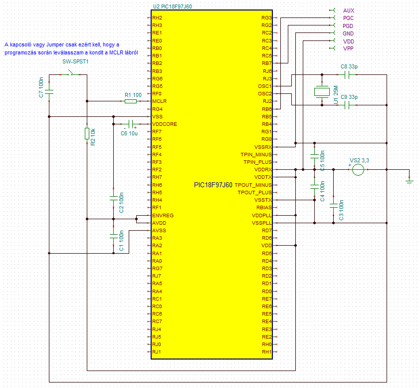

Most "próbálom" összeírni a dolgokat. Lehet hogy rajzolok is egyet a lehetséges bekötésekről (főként a programozói módról) és felrakom. Ha még itt leszel és tudsz segíteni azt megköszönném. Köszi előre is.

Értem, köszi. Épp egy ilyen céláramkört szeretnék csinálni amit most tervezgetek vagyis csak kimondottan ehhez a chip-hez. Megcsináltam gyorsan a rajzot az elképzelésemről, vagyis amit kibogarásztam az adatlapról. Ha átnéznéd és jónak látod akkor megépítem. Ha nem, akkor légyszi segíts egy kicsit hogy mit hogy csináljak.
Ha jól értelmeztem az adatlapról, akkor a programozáskor le kell választani a kondit a MCLR lábról. Oda gondoltam rakok egy Jumpert. Az ICSP bekötés jó a rajzon? Nem kell semmi a MCLR lábra? Még annyit hogy az Aux mire való? Nem a legjobb rajzom, de siettem. Azért remélem látszik rajta minden. A rajzon nem tudom miért 90 lábú-ként van ábrázolva, amúgy a 100 lábúra tervezek. Ezzel a bekötéssel már lehetne felprogramozni? A hozzászólás módosítva: Jún 16, 2020
Aux nem használt programozáskor. A programozó csatin nem kötötted be az mclr-t
Ha az mclr-rel sorba kötsz egy ellenállást, akkor a kondi már nem zavarja a programozást, nem kell kapcsoló Itt van amit én elkövettem: Bővebben: Link. A végén mégsem használtam semmire, mert azonnal kinőttem, Áttértem PIC32+ENC624-re, ha most kéne csinálnom, akkor pic32, és lan8720 modul(ebay/ali) (microchip gyári lib támogatja)

Mire gondolsz az MCLR -el kapcsolatban? Nem köthetem be a Vpp-t mert 12V lesz rajta programozáskor az meg sok neki. Amúgy az adatlapjáról lestem mindent, aszerint rajzoltam. A soros R1, R2-n kapja a feszültséget. Ez így nem jó? Hogy kössem be programozáshoz?
Bocsánat, kimaradt a felsorolásból a MCLR. Az ICSP programozáshoz az is kell. Mivel fogod programozni? PICkit2,3,4 ilyen típusoknál nem ad ki a Vdd -nél magasabb feszültséget a MCLR lábon. A programozási módba lépéshez alacsony szintet ad ki rá. Nem kell kondenzátor a MCLR lábhoz, elég a felhúzó ellenállás. Az AUX láb olyan típusokhoz kell, amiknek van PGM lábuk. AUX -- PGM. A hozzászólás módosítva: Jún 17, 2020
