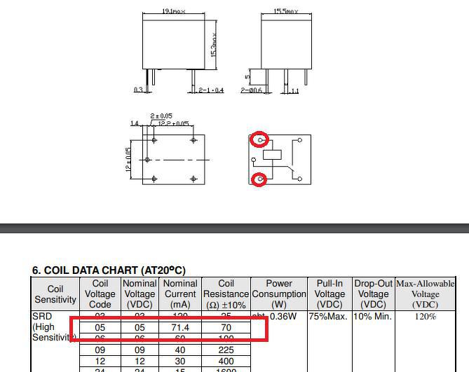

Van egy 5V relém, aminek 71mA a nominálja és 75%-tól tud behúzni. Viszont nekem csak 5V 15mA áll rendelkezésre. Létezik olyan relé, amit már 15mA be tud húzni? Ha nem milyen megoldást javasoltok, merre induljak?
(#) Bakman válasza deakgyuri hozzászólására (») Júl 8, 2020 / 1
5 V-os Reed relé (500 Ohm-os behúzótekercs): TME. Cserébe nagyon kis áramot tud kapcsolni.
(#) deakgyuri válasza Bakman hozzászólására (») Júl 8, 2020 /
Eddig AC 230V-ot kellett volna kapcsolni ( Conrad )
De úgy gondolom, hogy cserélem a visszajelzőt, mert 24V elérhető az eszközben.Így egyszerűbb lesz.

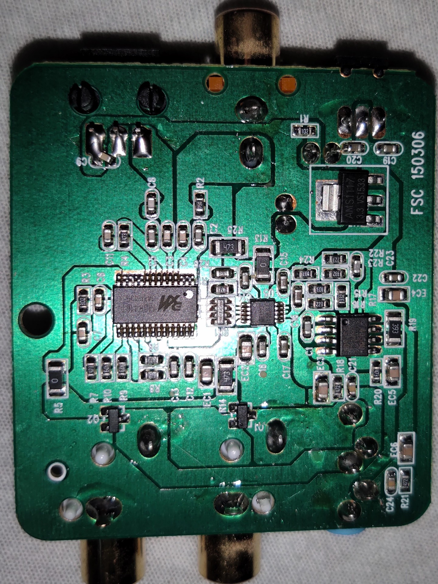

Több eszköznél futok mostanában bele, hogy az audió jelszint, amit kiadnak a készülékek, az nagyon haloványan képes meghajtani az erősítő, vagy a dolby dekóder bemenetét!
Van BT meg wifi transmitter, optikai konverter is, mindegyik jóval az elvárt alatt adja ki a jelet a kimenetén érzésre az 50%-a.
Van valami módja, hogy a kimeneten nagyobb jel tudjon kijönni, konkrétan a csatolt panelen ha a kék 3.5-ös jack lábainál lévő ellenállásokat kicsit kisebb értékűre cserélve emelkedne a jelszint, más káros hatás nélkül?
Ha jól láttam, 4.7k-sak vannak most ott, javulna a helyzet 39k val? Vagy ez ennél bonyolultabb?
A hozzászólás módosítva: Júl 10, 2020
(#) Bakman válasza Fidel hozzászólására (») Júl 10, 2020 /
Jack csatlakozó lábainál? A fej/füllhallgató kimenet nagyban különbözik a vonali kimenettől (Line out). Egy füles kimenetről nem lehet jól meghajtani egy erősítő bemenetét.
(#) Fidel válasza Bakman hozzászólására (») Júl 10, 2020 /
Biztosan igazad van, de jó, hogy ezt mondtad, mert van az optikai átalakító panelen RCA kimenet is, majd kipróbálom azon keresztül is, ha jól gondolom, akkor alapból az RCA- van kiadva, és ha bedugom a jack csatlakozót, akkor leválasztja az RCA-t.
Viszont a BT és a wifis transmittereken csak jack csatlakozó van, de nem hiszem, hogy azok füleshez lettek csak kitalálva, annak nem sok értelme lenne!
Az alapvető "probléma" ott lehet nálad, hogy a füles kimenetén alacsonyabb feszültségszint van, mint a vonali kimeneten. A hangszórók jóval kisebb ellenállásúak, mint az erősítők vonali bemenetei, más-más feszültségszintet igényelnek.
És mi a megoldás? Lehet másik bemenetre kellene rakni az erősítőn, gondolom, a lemezjátszó túl érzékeny lenne hozzá, a tuner-t még nem próbáltam, cd és aux szerintem majdnem egyforma.

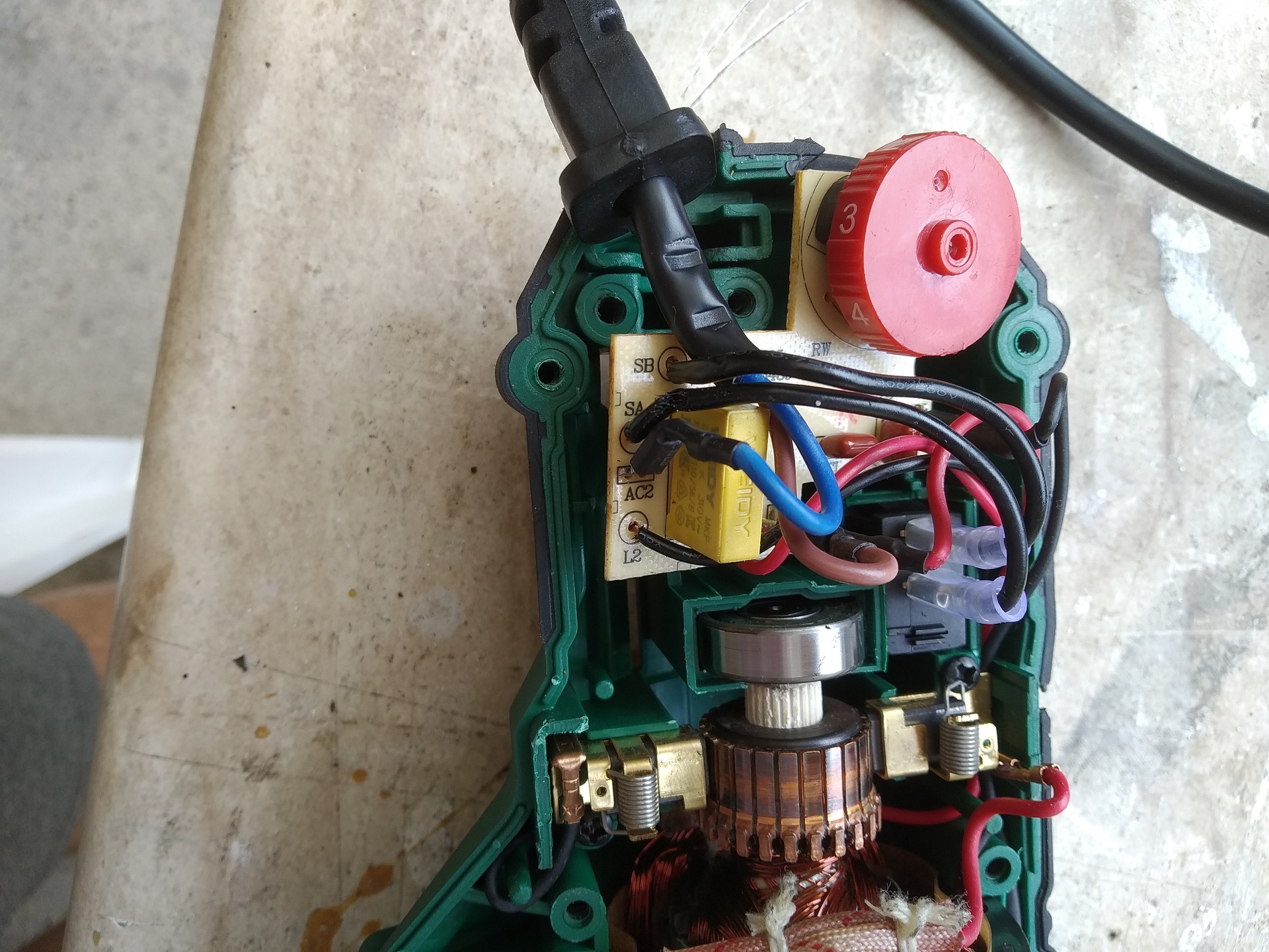

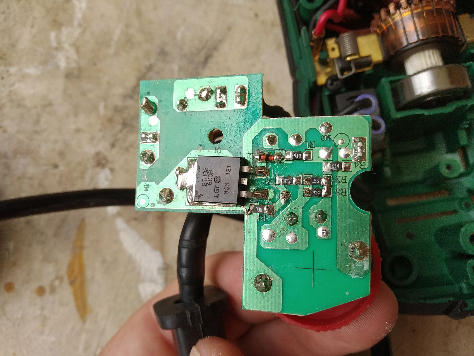

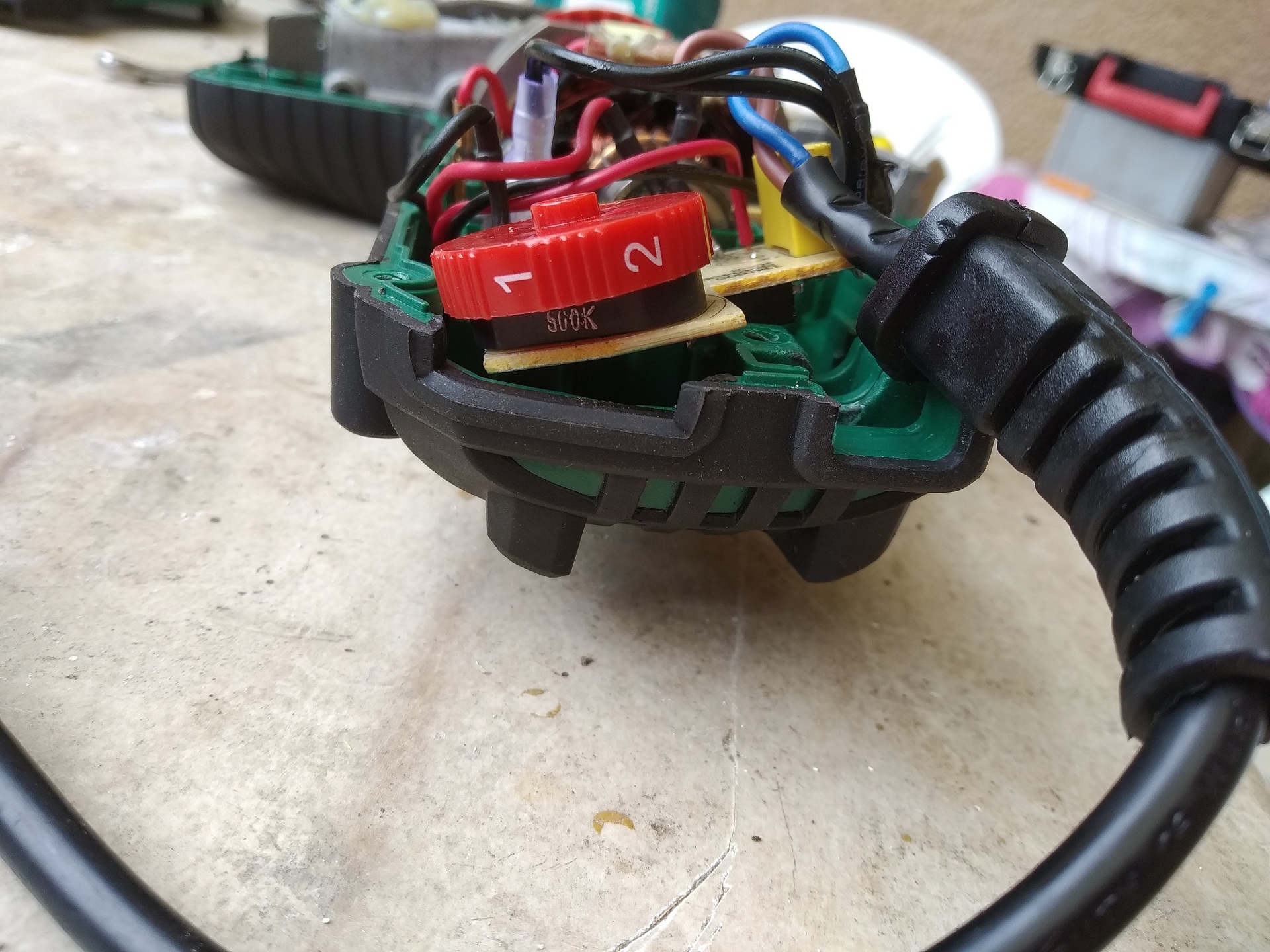

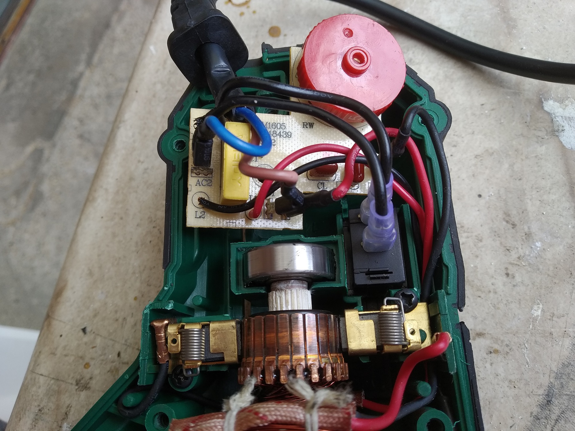

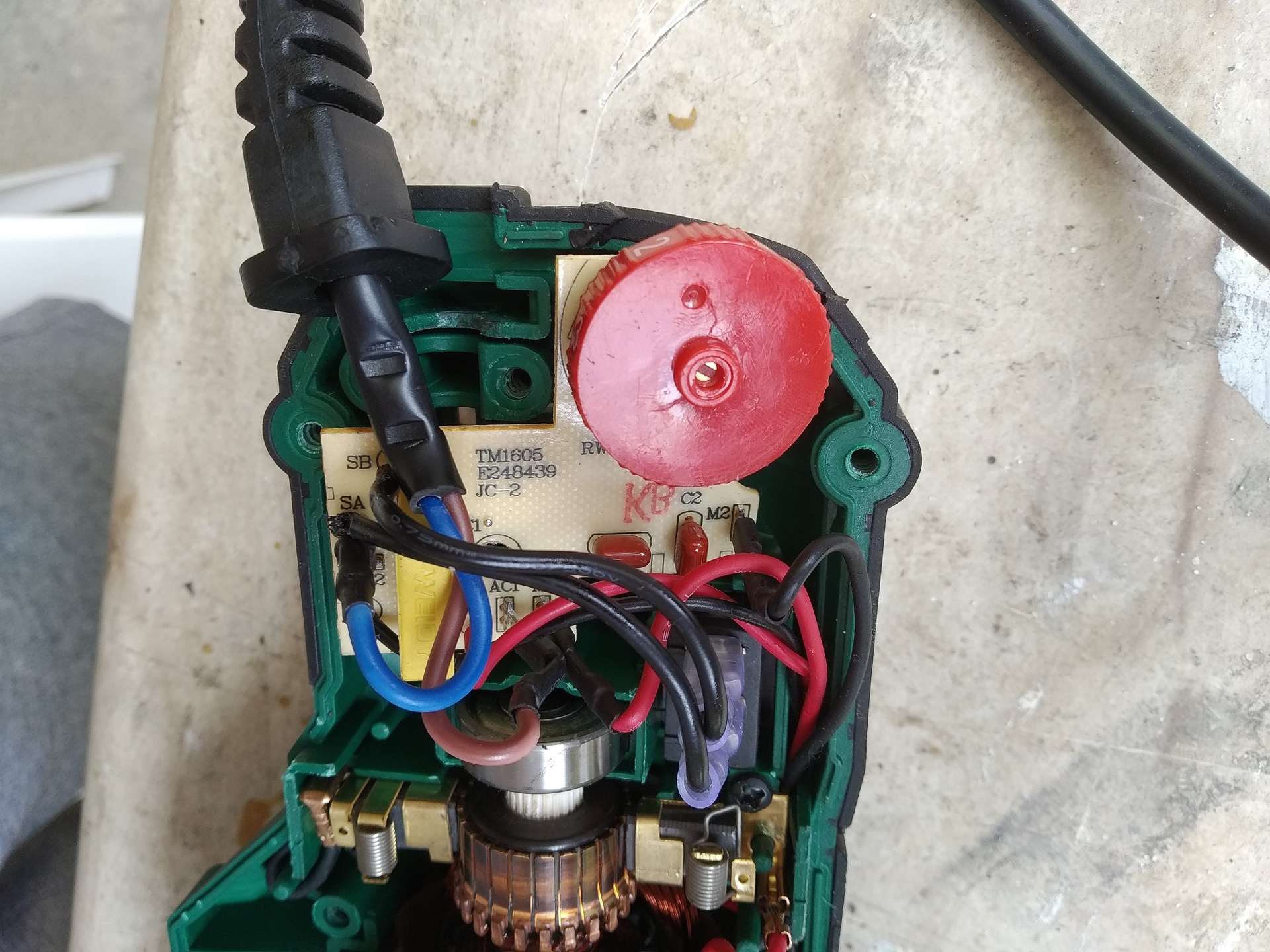

Van egy dekopírfűrészem aminek lehet(ne) állítani a fordulatszámát. Sajnos nem működik a szabályzás, csak a maximum-ra állítva indul el. Ahogy elkezdem levenni a fordulatot rögtön leáll mitnha egy kapcsolót kapcsolgatnék ki-be. Ez ilyen racsnis tekerő, tehát 6-ról 5-re ugrik ahogy tekerem és így tovább, de egyből leáll. Csináltam pár képet az elektronikáról , hátha tudtok tippet adni mi lehet a hiba forrása.
(Szétszedés után láttam az egyik vezeték sérült, majd kicserélem de szerinem nem az okozza a hibát.)
(#) Gafly válasza bviktor hozzászólására (») Júl 13, 2020 /
Tipikusan eltörött a potenciométer pálya.
(#) bviktor válasza Gafly hozzászólására (») Júl 13, 2020 /
Értem, akkor potenciométer csere és frankó lesz? Vagy javítható a törött pálya valahogy mert elég egyedinek tűnik ez a "tekerő".
Szemrevételezés és mérés kérdése a döntés.
