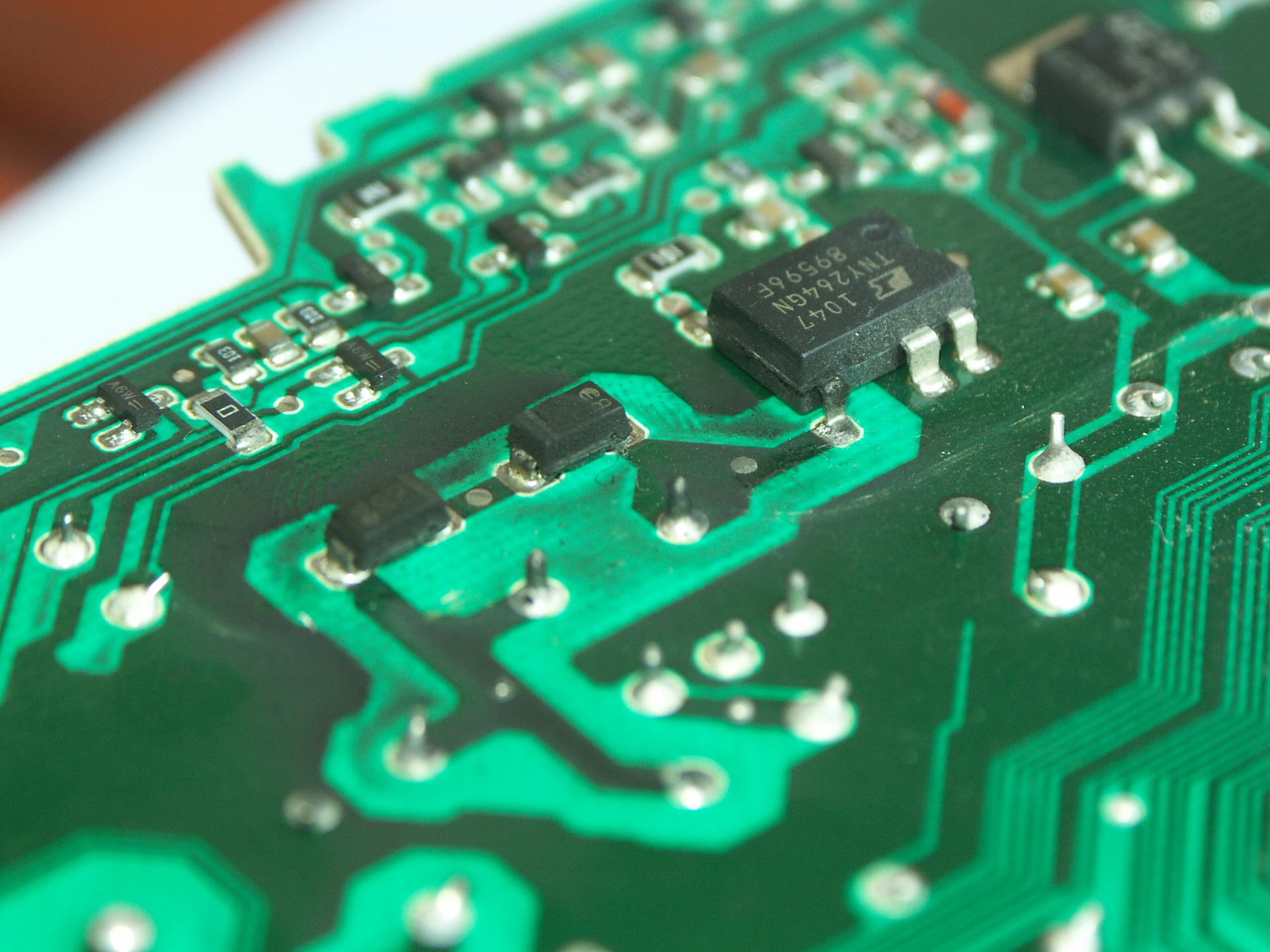

A trafó melletti kisebb elkón mérj feszültséget. Kb 12V-nak kellene lennie. Úgy látom main relay ezen nem lesz, tehát tuti, hogy a táppal lesz a gond. A trafó mellett van két dióda, az egyik nem egy 200V körüli zener?

Na az kevés. Valami a táppal nem kerek. Az IC melletti smd diódákat mérted? Lehet azok valamelyike halott. Továbbá lehetne mérni a táp szekunder oldalán is, hogy nincs e zárlat ott. Pl. a kisebbik elkoról megy a tápellátás, ha arra rámérsz nincs “zárlat”?
(#) joedancer válasza palko0125 hozzászólására (») Júl 1, 2020 /
Újra kiszereltem az alaplapot és a két smd-t megmérve csak egy irányban vezet, a nyitó feszültségek 550 mV körüliek.
Töltök fel néhány képet az legelső szétbontás utáni állapotról, hátha az segít valamit.
Kezdem feladni! Az a baj ez már meghaladja a tudásomat, ami nem több, mint hogy felismerem az elemeket és azonos típusra át tudom forrasztani. Mérésben sosem voltam túl jó.

(#) joedancer válasza palko0125 hozzászólására (») Júl 8, 2020 /
Egy orosz könyvben olvastam (igaz másik típusnál, de TNY264GN IC-vel szerelt), hogy az IC melletti, attól távolabbi dióda szupresszor (SMAJ170A), míg a közelebbi egy RS1J.
A szöveg fordítása (google translate):
Az SM nem kapcsol be, az IP nem alakul ki kimeneti feszültség okai:
Az IP bemenet változó hálózatot vesz feszültség. A C51 kondenzátoron van körülbelül 300 V DC feszültség. Az IC2 (TNY264GN) 5,8 V-os átalakítóval rendelkezik a feszültség nem indul el. Ennek a hibának a leggyakoribb oka a D09 szupresszor hiba (SMAJ170A).
Mellékelek két közeli képet Az IC-től távolabbi felirata DU08B, a közelebbi F507B. Ezek szerintetek megfelelnek a leírásban szereplő diódáknak? Ki gyártja ezeket (a logó mi lehet) Gondoltam kicserélem őket, csak nem vagyok biztos benne, hogy a leírásban szereplő diódák jók lennének-e?
Ha már itt tartunk, mivel lehet helyettesíteni a FUF4002 diódát (https://pdf1.alldatasheet.com/datasheet-pdf/view/460126/FRONTIER/FUF4002.html) és a GP10A diódát (https://pdf1.alldatasheet.com/datasheet-pdf/view/62056/GE/GP10A.html)
FUF4002 helyett a 1N4002, míg a GP10A helyett BY133 jó lehet?
(#) Gafly válasza joedancer hozzászólására (») Júl 9, 2020 /
Kacsolóüzemű tápban nem szerencsés FUF-ot (Ultra Fast) mezei 1N diódával helyettesiteni, mert nagyon fog melegnei. Nem is annyira a dióda, hanem az ami táplálja (azaz az IC).
Rajz alapján diódák kiforrasztás/rombolás nélkül helyükön mérhetőek.

(#) palko0125 válasza joedancer hozzászólására (») Júl 9, 2020 /
Azt a zenert cseréld mert az lesz a ludas. De persze, ha mindet cseréled, akkor ezeket mind kizárhatjuk.
