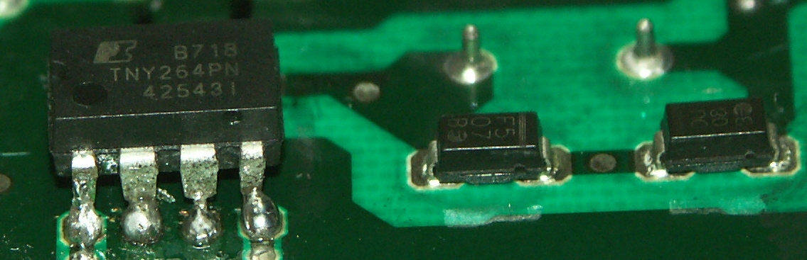

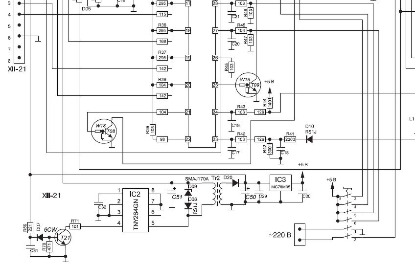

Egy orosz könyvben olvastam (igaz másik típusnál, de TNY264GN IC-vel szerelt), hogy az IC melletti, attól távolabbi dióda szupresszor (SMAJ170A), míg a közelebbi egy RS1J.
A szöveg fordítása (google translate): Az SM nem kapcsol be, az IP nem alakul ki kimeneti feszültség okai: Az IP bemenet változó hálózatot vesz feszültség. A C51 kondenzátoron van körülbelül 300 V DC feszültség. Az IC2 (TNY264GN) 5,8 V-os átalakítóval rendelkezik a feszültség nem indul el. Ennek a hibának a leggyakoribb oka a D09 szupresszor hiba (SMAJ170A). Mellékelek két közeli képet Az IC-től távolabbi felirata DU08B, a közelebbi F507B. Ezek szerintetek megfelelnek a leírásban szereplő diódáknak? Ki gyártja ezeket (a logó mi lehet) Gondoltam kicserélem őket, csak nem vagyok biztos benne, hogy a leírásban szereplő diódák jók lennének-e? Ha már itt tartunk, mivel lehet helyettesíteni a FUF4002 diódát (https://pdf1.alldatasheet.com/datasheet-pdf/view/460126/FRONTIER/FUF4002.html) és a GP10A diódát (https://pdf1.alldatasheet.com/datasheet-pdf/view/62056/GE/GP10A.html) FUF4002 helyett a 1N4002, míg a GP10A helyett BY133 jó lehet?
Kacsolóüzemű tápban nem szerencsés FUF-ot (Ultra Fast) mezei 1N diódával helyettesiteni, mert nagyon fog melegnei. Nem is annyira a dióda, hanem az ami táplálja (azaz az IC).
Rajz alapján diódák kiforrasztás/rombolás nélkül helyükön mérhetőek. A hozzászólás módosítva: Júl 9, 2020
Elméletileg mind jó. Az említetteket végigmértem. Úgy gondoltam, hogy ennek ellenére mind ki szeretném cserélni.
Azt a zenert cseréld mert az lesz a ludas. De persze, ha mindet cseréled, akkor ezeket mind kizárhatjuk.
A FUF helyett UF4002 mehet? GP10A helyett mit vegyek? Ajánlanátok egy jó online boltot?
