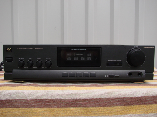

köszi szamóca!én ezt az erősítőt néztem ki lásd képek
Sokat nem derítettem ki róla. A gugli is csak két találatos belőle. De a design alapán a 90-es évek terméke lehet.
Valószínű egy Hi-Fi komplexum erősítője. A teljesítményfelvétele alapján 2x40W körrül adhat le. A szokásos szabályzók és bemenetválasztókon kívül ami említést érdemel talán a vég, és az előfok szétválasztás lehetősége, amit a hátsó fronton lévő RCA áthidalásokból látszik.+ a 4db 230-as kapcsolható hálózati ajzatok, az RS 485 csati valószínű a többi egység távvezérelhetőségét biztosította. Röviden ennyi ami látszik. Mostmár csak az ára nem tudott.
hali ezek az erősítők még fischer és asszem quelle néven is kerültek piacra. Az évszámot telibetaláltad 1990
. A teljesítménye nem túl brutális, és ha jól emléxem stk végfok van benne méghozzá stk4142, ez már nem biztos de a tulaj tuti megmondja.

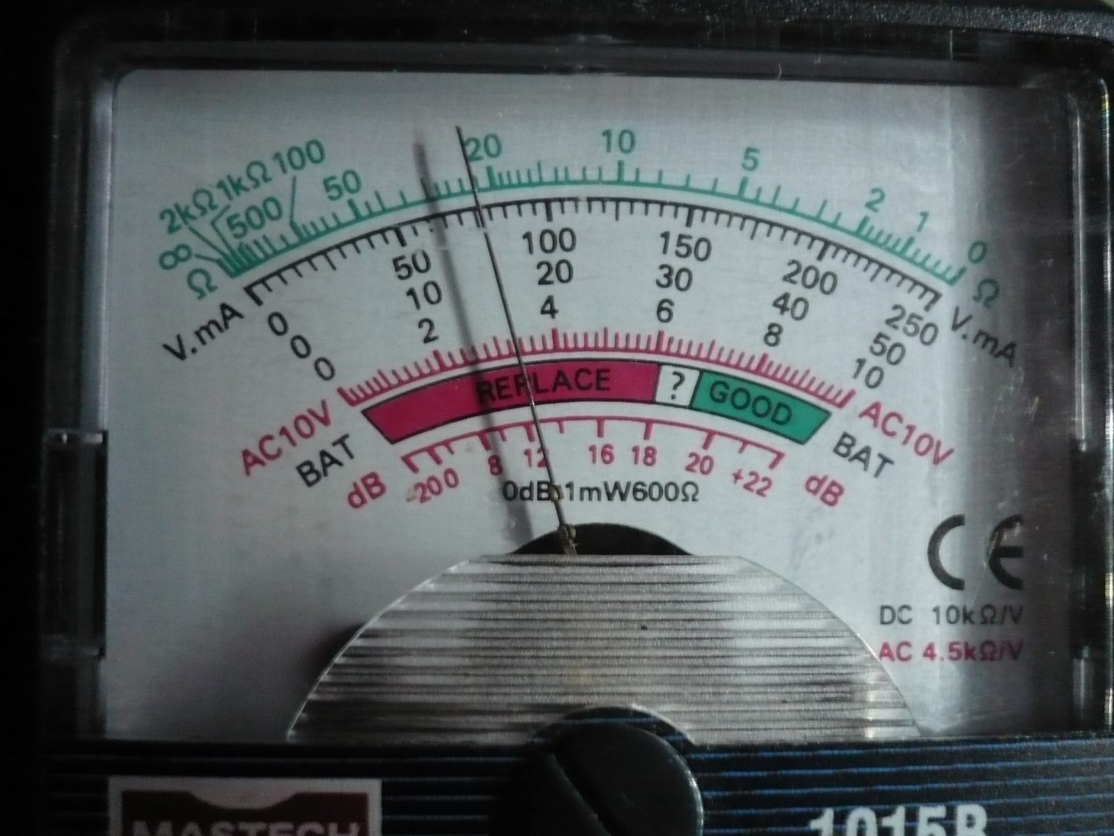

Hellósztok!Szerintetek az probléma,ha az erősítőm trafójából a 4700mf-os 40V-os kondimon elvileg ha jól számoltam ki és jól is értelmezem a multiméteremen mért feszt,akkor 175V megy át a kondimon,de viszont kikapcsolástól kb 3-4 perc múlva,mindössze néha 12-néha csak 10V feszt tart meg.Az addig oké is,hogy csak ennyi feszt tart meg,mert már egy ősrégi vagy 20 éves kondi,de hogy 175V-nak kell-e átmennie rajta,ezt furcsálom!Ugyebár ennek a kondinak 3lába van egyik a hangszóró kimeneté,és a kettő páron meg keresztül halad ez a 175V.Most akkor ez normális,vagy rendellenes?Itt a kép,hogy jól értelmezem-e a mért feszt a kondira.Ez a multi,nem piaci,Tehát jó értéket kell hogy mutasson,csak az a kérdéses,hogy én értelmeztem e jól a kapott mérési értékemet 250V-os mérésnél.

Nem tudom milyen kondid van,de 175V-tól a mai túltervezett kondik is felrobbannak,ha csak 40V-osak alapból. 3 lábu? rémlik,de nem emlékszek,hogy miként vannak bekötve. De van egy tippem: Nem tudom,hogy mekkora frekvencián mérsz...plusz azt se,hogy neked ez soros kimenő kondi a hangszórón? (ergo féltápfeszes erősítő?) Mert ha tápot mérsz,az egyenfeszültség....te pedig váltófeszültségben hagytad a műszered...olyankor mást szoktak mutatni a műszerek.
DJYURI!Igen,lehet hogy igazad van,de én úgy tudom,hogy kondikat váltóárammal szoktak tölteni,de lehet hülyeséget írok,csak valami ilyesmi rémlik...Alényeg,hogy valóban igazad van,de az adatok akkor is eltérőek a 40V-tól!!Mivel megmértem egyennel 250V-on,és az érték sokkal magasabb,mint 40V!!Méghozzá pontosan 60V,ami a kondi két egymás melletti lábába megy!Úgy képzeld el,hogy van egy hengered,aminek a jobboldali végén egy pólusú láb van,ami a hangszóró kimenethez vezet,és a jobb oldali végéhez pedig + és - pólusú lábak vannak,amik megkapják a pólusnak megfelelő feszt.Ez egy ELWA típusú kondi,de képet nem mutatok róla,mert az ökör előző gazdája lefestette fekete zománcfestékkel!!

Szamóca!Mert miért vagyok veszélyben?A kondim bármikor szétrobbanhat?Tényleg ennyit mértem!Igaz az előző hozzászólásom pontatlan volt a két jobboldal írásával,de ahogy bevan kötve a kondim,és szemből nézem,bal oldalon egy pólus van ami a hangszóró kimeneté,és jobb oldalon pedig a + - pólus,amibe gyönyörűen belesiklik a 60 ropogós volt.Az már tényleg fura,hogy 40V-os kondi 60V-ot kap!Közvetlen a kondi +és- pólusánál mértem a feszt,és 250V egyenáram méréssel,ahogy az előző hozzászólásomban a képen is látszik a 60V
ÁÁÁH én hülye vagyok!!!!!!!Már teljesen begabajodtam!!!!Most akkor ha 250V egyenfesz méréssel a 3 kép közüli elsőben látható értéket kaptam,az most valóban 60V???250V egyenfeszen 60V-os érték az = elvileg ha egyeltalán jól olvasom kapott 60V-al???Vagy tényleg ennyire hülye vagyok,hogy még egy kapott értéket sem tok leolvasni????

Idézet: Ez ugye azt jelenti hogy a maximális feszültség ami a kondi károsodás nélkül elvisel <40V lehet ami 40/1,41 azaz 28VAC betáplált max váltófeszt. jelent, de ennyire nem szokták kiélezni, 24VAC-nál többet én nem adnék rá. Ha te , ezen 60VDC-t mértél akkor ott egy 4700µF-os kondi akkorát robban hogy „4700mf-os 40V-os kondimon” (50%-os fesz.túlterhelés )
