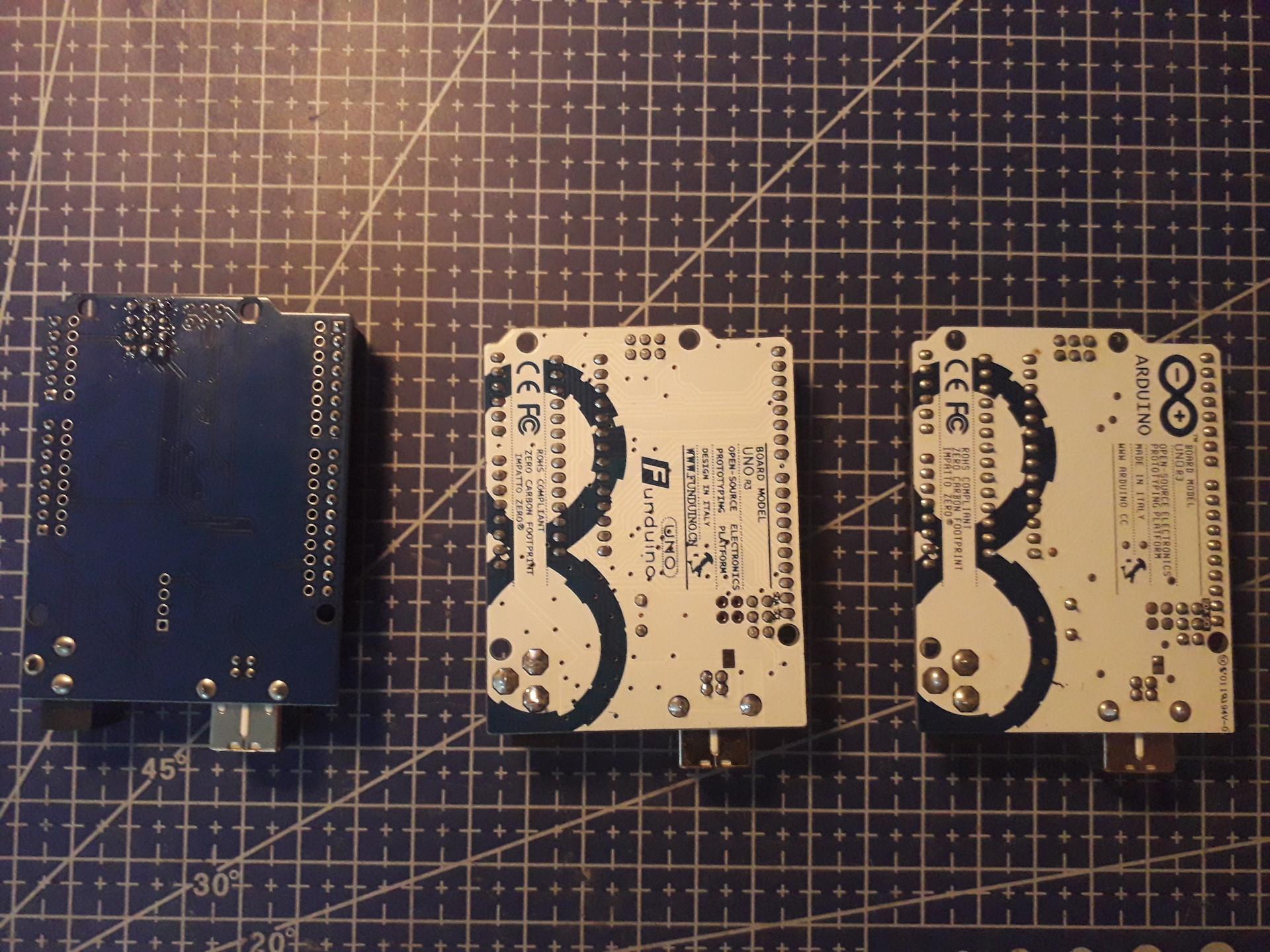

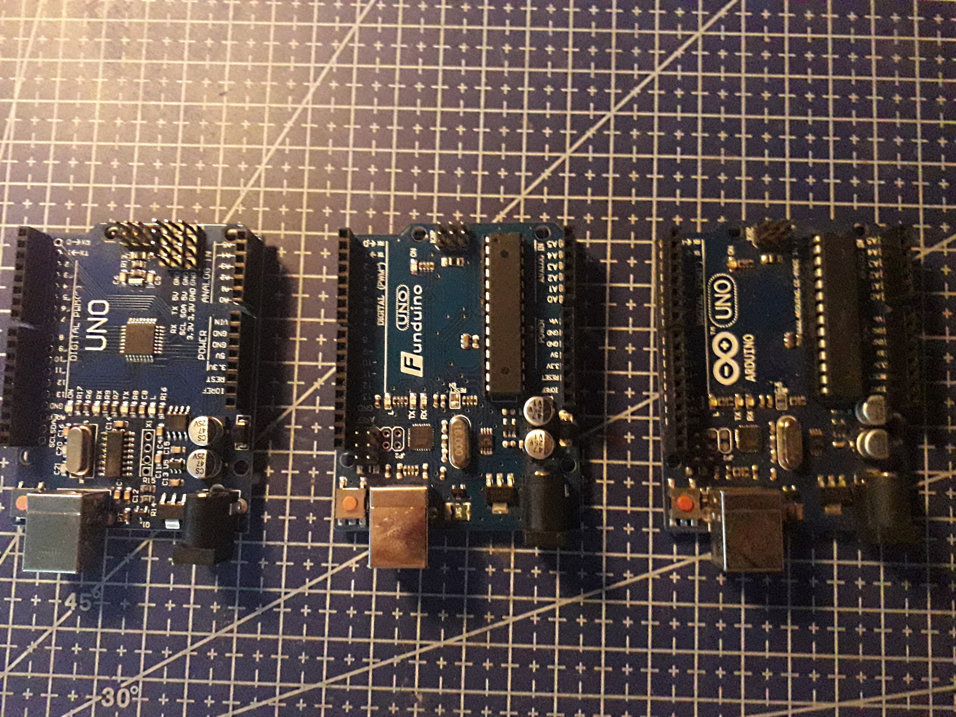

Érdekes dolog ez. Én ahhoz hasonlítanám ezt a dolgot, amikor egy híres neves elektronikai cég legyártatja a kínaiakkal a kívülről nagyon minőséginek látszó termékét. A belsejébe, pedig beleteszi a talán a legrosszabb paraméterekkel rendelkező alkatrészeit, ami éppen a "fiókjában" talál. És csodák csodájára működik, de egy átlag felhasználó nem lát a dolog mögé, illetve belé.
Érdekességképpen lefényképeztem 3 db Arduino-t. A középső és a jobb szélső teljesen egyforma. De mégis van, különbség a nevük. A bal szélső pedig már a távol-keleti tovább fejlesztett változat.
A középsőn a 5V-os feszültség szabályzó nagyon melegszik valamiért. Pedig ugyanarról a tápegységről, feszültségről vizsgáltam. Volt neki párja is, az az első összekapcsolásakor a laptoppal elhalálozott, illetve a soros illesztő IC elfüstölt rajta. Gondolom valamilyen forrasztási hiba lehetett valahol.

(#) proba válasza sany hozzászólására (») Júl 27, 2020 /
„a soros illesztő IC elfüstölt rajta”
Csak a laptoppal volt összekötve? A tápot is onét kapta? Ha a laptop töltőről ment az arduinó saját tápról, simán előforrdulhat, hogy a tápokban lévő zavarszűrő kondenzátor miatt eltérő feszültségen ( akár 230V ) lévő dolgok összekötésénél alakult ki nem kívánatos áram. Arra meg nem igazán van felkészítve egyik szerkezet sem.

Nem töltőről ment. 230V/9V -os adapter volt hozzá kapcsolva külső tápként.
(#) sargarigo válasza proba hozzászólására (») Júl 27, 2020 /
Ez viszont velem konkrétan megtörtént, szóval érdekelne hogy mit kellett volna másképp csinálnom! Tehát laptop a saját tápjáról, arduinós panel szintén egy kapcsolóüzemű tápról. Amikor összedugtam az egész környéken lecsapott mindent!
Persze egyik elem sem úszta meg.
A hozzászólás módosítva: Júl 27, 2020
(#) szalamandra válasza sargarigo hozzászólására (») Júl 28, 2020 /
Vagy a laptopot akksiról járatni vagy az arduinot nem külső tápról, hanem USB-ről vagy akksiról hajtani arra az időre. A laptop és az arduino tápjai összeveszhetnek, ahogy proba is írta.

(#) sany válasza proba hozzászólására (») Júl 28, 2020 /
Előfordulhatott az én hibámból is, szakértő bevonása nélkül nem derül ki soha. Eddig egyszer fordult ilyen elő velem.
Lenne itt három kérdésem:
1. Az általam felrakott képen látható jobboldali panel szerintetek eredeti? Nem ez ebay-ről vettem.
2. Milyen FTDI integrált áramkört szoktak alkalmazni, a CH340G kívül soros illesztésre?
3. Illetve, a teljesen biztosan eredeti példányt milyen soros IC-vel látják el?
