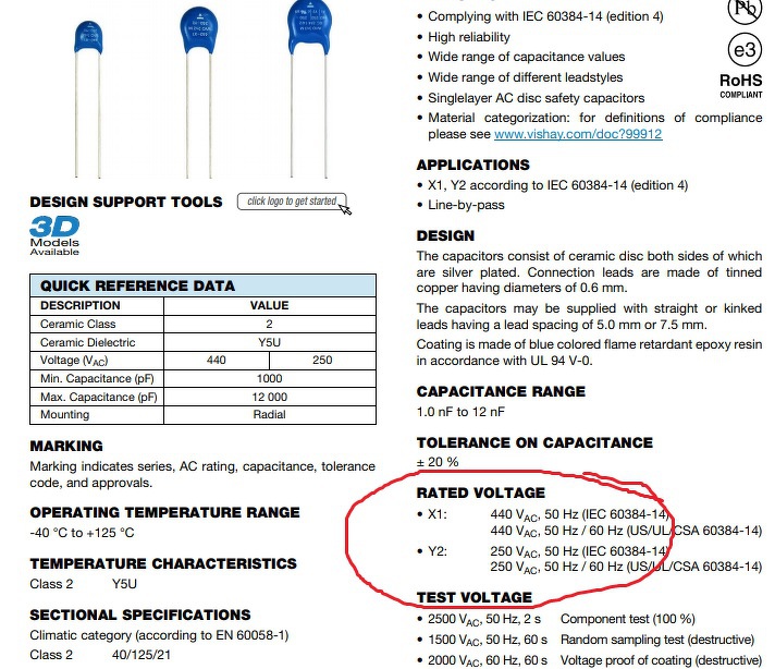

(#) enree hozzászólása Aug 4, 2020 /
Segítsetek kicsit, most ez a kondi 440, vagy 250V-os?
(#) Epu2 válasza enree hozzászólására (») Aug 4, 2020 /
Igen. Vagy. Attól függően, hogy X1, vagy Y2 a típusa.

(#) enree válasza Epu2 hozzászólására (») Aug 4, 2020 /
Épp ez az, mindkettő adat szerepel az alkatrészen...

(#) majkimester válasza enree hozzászólására (») Aug 4, 2020 / 2
Mindkettő, attól függően hogy hol használod.
A X és Y biztonsági osztályú kondenzátorokat hálózati rádiófrekvenciás zavarszűrésre készítik, és szigorú előirásokat kell teljesíteniük, mert ki vannak téve a hálózati túlfeszültségeknek például egy villámláskor, és így nagy a meghibásodás veszélye. Meghibásodáskor nem okozhatnak tüzet, és Y esetén zárlatot sem.
A fázis-nulla vagy fázis-fázis között X biztonsági besorolású kondenzátort kell használni. Ott az X-nél megadott érték a 440Vac az érvényes, így mehet 2 fázis közé is, azt is elviseli.
A fázis és védőföld közé Y biztonsági besorolású kondenzátort kell használni, ami meghibásodás esetén elméletileg nem okozhat zárlatot sem. Ugyanaz a kondenzátor ezt úgy teljesíti, hogy max. 250Vac amit elvisel itt.
(#) enree válasza majkimester hozzászólására (») Aug 4, 2020 /
Nagyon szépen köszönöm! Így már világos!
