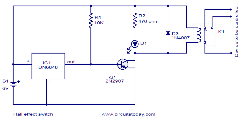

Egy kis segitségre lenne szükségem. Hogyan tudom megoldani, hogy egy relét tudjak kapcsolni egy hall szenzorral? Van nekem itthon egy A3144-es hall érzékelőm és avval szeretnék egy relét kapcsolni a lehető legegyszerűbb módon. Ez hogyan lehetséges?
A segitséget előre is köszönöm.

Általánosságban:
(#) Bakman válasza szalamandra hozzászólására (») Júl 29, 2020 / 1
PNP tranzisztor helyett NPN kell.
(#) demcar válasza szalamandra hozzászólására (») Júl 29, 2020 /
Köszönöm a segitséget ki is próbálom

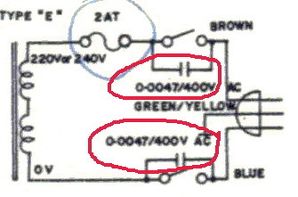

A csatolt képen egy BASF erősítő trafójának primer oldala látható némi körítéssel. A kérdésem az lenne, hogy a pirossal bekarikázott két (gondolom kerámia) kondenzátor mi célt szolgál? A kapcsoló pogácsáit védi, vagy esetleg nem enged a hálózatra vissza semmilyen tüskét? Ha így van, akkor alkalmazható sima relé záró érintkezőjéhez is 230V-on, ugye? (Mármint csak akkor, ha valami "hagyományos" fogyasztót kapcsol, gondolom egy LED fényforrás például néha felvillanna tőle, mert csak csordogál ott valami...) Ja és a 0,0047 az 47nF?
(#) kadarist válasza enree hozzászólására (») Júl 29, 2020 / 1
4,7 nF.
(#) Bakman válasza enree hozzászólására (») Júl 30, 2020 / 1
Igen, az érintkezőket védi, relénél is alkalmazható.
(#) enree hozzászólása Júl 30, 2020 /
Köszönöm mindkettőtöknek

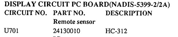

(#) martin66789 válasza nedudgi hozzászólására (») Aug 1, 2020 /
Nem a projektor hanem az erősítő infrát szeretném. Az erősítő szervizkönyvében ezt találtam 1-2 kép.

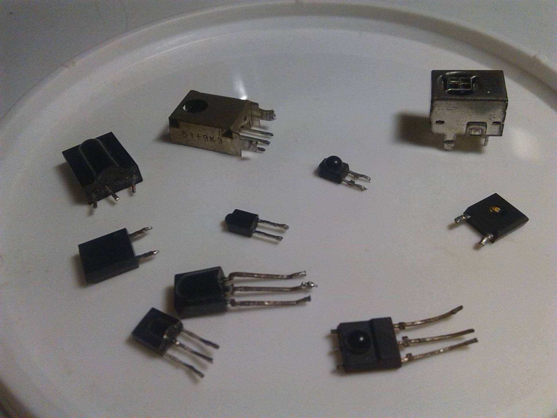

Ha jól emlékszem az ir vevő két lábú, a fém házban ha jól láttam van elektronika is (de ezt majd holnap pontosítom most nem szeretném szétszedni az erősítőt). Elsősorban nem szeretném kibontani az eredeti ir vevőt hanem ha lehet akkor tennék egy másikat az eredetivel párhuzamosan és azt vezetném ki hátul. Nagy hirtelen találtam pár ir vevőt van egy két lábú is azt esetleg meg lehet próbálni (3. kép)?
(#) pipi válasza martin66789 hozzászólására (») Aug 1, 2020 /
A kétlábúkkal ne foglalkozz, az csak egy infra vevő led, a 3 lábúakban van erősítő(lehet bennük zajszűrő), kvázi "digitális" jelkimenetük van. Bár általában openkollektorosak, de ha összekötöd a két kimenetet nem lehet tudni mi történik, zavarhatják egymást, bár u.a veszik, de lehet jel késleltetés ami miatt már torzul a jel, amúgy ezekből van olyan ami a "negált" jelet adja ki, ahhoz meg más dekódoló kell...
Szóval próbálkozni lehet, meg kell nézni az eredeti típusszámát, adatlapját, és valami hasonszőrűt választani frekiben, tápfeszben....

Látom, gondosan titkolod, milyen készüléked van. Ez a személyes adataid közé tartozik, vagy teszteled a találékonyságunkat? Hogy a fenébe segítsünk, ha minimális információt adsz meg? Ráadásul ott a szervízkönyv a kezedben, vagy a gépeden. Lehet, hogy többet találnánk benne, mint Te.
A hozzászólás módosítva: Aug 2, 2020
(#) martin66789 válasza nedudgi hozzászólására (») Aug 2, 2020 /
Nem titkolom az erősítő típusát: Onky A-SV420
