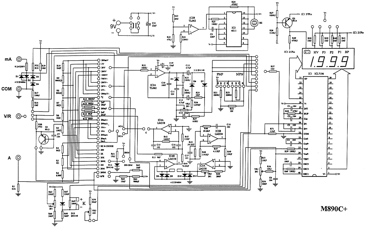

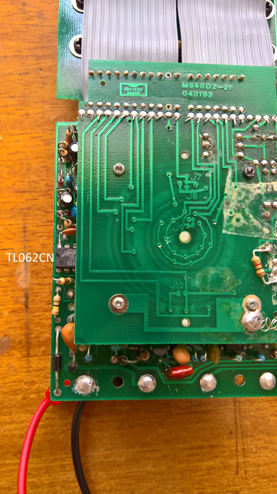

Ok, Van egy másik gondom is vele. AC fesznél kevesebbet DC fesznél többet mutat mint másik műszerek. A TL62CN icre kézzel rátapintva változik a fesz. Ezt az ict kell cserélnem vagy mit nézzek meg a környékén?
A hozzászólás módosítva: Márc 22, 2020
A VR1 a DC és a VR2 - vel AC mérésnél nem lehet korrigálni rajtuk? Ha van egy hitelesnek mondható másik műszer, ahhoz. Ha IC -t cserélsz, és annak más az erősítése, változhat a pontossága, de az zsákbamacska.
