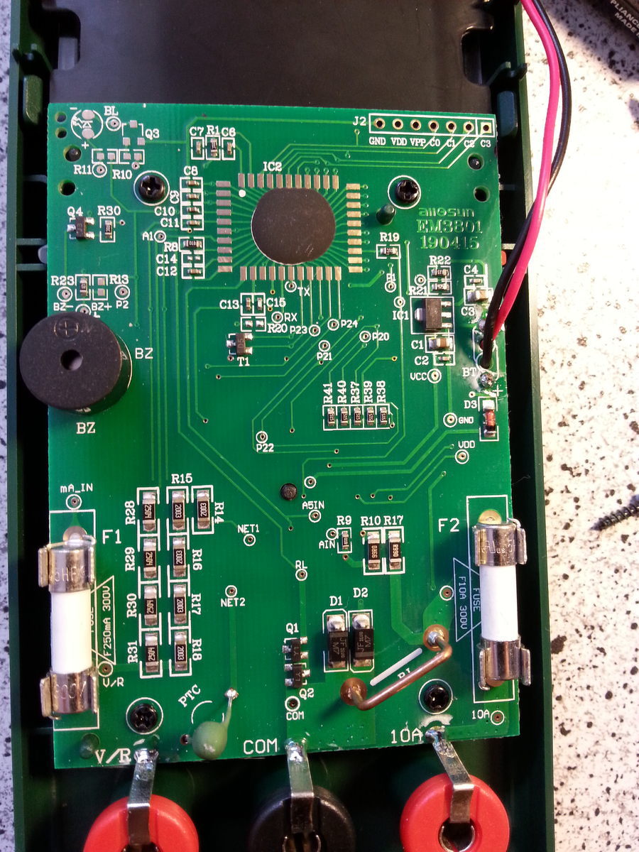

Egy parkside pdm 300 c2 multiméter akadt a kezembe, teljesen kezdőként kezdtem el vele ismerkedni, méregetni, illetve az elektronikával is. Kis méretű mA, µA áramot szerettem volna mérni, de azt tapasztalom, hogy nem történik semmi. Csak 0 -kat ír. 100% -ban nem zárható ki, hogy valamit rosszul csinálok, de szerintem a multiméterrel lehet valami.
Elképzelhető, hogy hibás, vagy a biztosíték ment ki túl nagy áram, nem megfelelő tartományú mérés miatt? Ha ez történt nem kéne valami hibaüzenetet dobnia?
Szétcsavaroztam, hogy hátha szemmel látható, hogy elégett a bizti, de kerámia, így nem látszik. Másik multim nincs, hogy kimérhessem.
A többi funkciója működik, ellenállás, feszültség, szakadás. Diódát nem próbáltam.
Tehát a kérdés, hogy a tapasztalható jelenség magyarázható a biztosítékkal, vagy más lehet a gond?
Előre is köszi!
(#) X-Wing válasza antomysm hozzászólására (») Dec 7, 2020 /
Elképzelhető, hogy tönkrement benne a biztosíték.
Vedd ki,és mérd meg szakadásvizsgáló állásban a multiddal. Ahhoz nem kell másik.
(#) fecameca válasza antomysm hozzászólására (») Dec 7, 2020 /
200 mA méréshatárig szokott lenni benne egy bizti. Inkább az égjen le, mint a sönt. Ki kell cserélni.
(#) X-Wing válasza X-Wing hozzászólására (») Dec 7, 2020 /
Ezt a fotót találtam a neten a belvilágáról.(Remélem ez az.)
Ha már szétszedted, mérd meg mindkét biztosítékot.
A kisáramú mérést a bal oldali, 250mA-es bizti viszi.
(#) Gafly válasza fecameca hozzászólására (») Dec 7, 2020 /
Ebben kettő van, esetleg meg is lehet próbára cserélni a kettőt.
De meglehetősen biztosnak tűnik, hogy a 250 mA biztositék égett ki.
Az jó kérdés, hogy hol kap "belevalót", ámbár ha nem "patkolja meg", akkor közönséges darab sem szentségtörés.

(#) X-Wing válasza Gafly hozzászólására (») Dec 7, 2020 /
Standard 5x20-as biztik vannak benne, mint a low-cost műszerekben általában.Minden sarkon kapni ilyet.

(#) antomysm hozzászólása Dec 7, 2020 /
Sziasztok! Wow, nem is számítottam ilyen sok válaszra.
Ahogy tanácsoltátok, a saját szakadásmérőjével megnéztem, rossz a bizti, a másik jó.
Köszi mindenkinek a választ, beszerzek egy helyettesítőt.

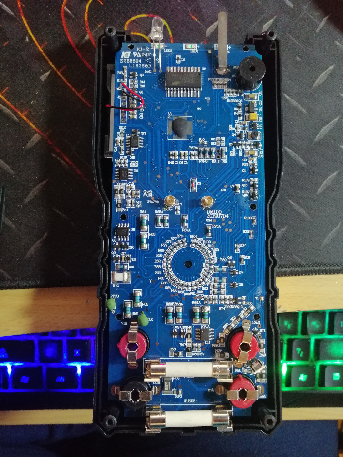

Vettem pár hónapja a képen látható csoda multimétert eleinte nagyon szuperül is működött de egyik napról a másikra teljesen meg bolondult. Mindent mér ami nem létezik mindenhogy csipog ahogy nem kéne. Mi lehet a probléma? Elvileg semmi olyat nem mértem vele ami kilőhette volna az agyát.
(#) fecameca válasza morzsa15 hozzászólására (») Dec 27, 2020 /
Ennek hol a teleptartója? Nem-e kontakthibázik benne valami? Jártam már ógy 9 Voltossal, hogy üresen 9,6 Volt volt rajta, de nem bírt 1 mA áramot sem leadni. Gyerek iskolatechnikus, hozott 3 olyan műszert hozzám, semmi bajuk nem volt, csak olyanok voltak a telepek bennük. (Biztos 100 évesek, de frissen bontva jóknak hitték őket).
(#) morzsa15 válasza fecameca hozzászólására (») Dec 27, 2020 /
Rugós érintkezős, 2db AA elemmel műküdik próbáltam külső tápról is ugyan ez a hejzet vele.
(#) morzsa15 válasza morzsa15 hozzászólására (») Dec 27, 2020 /
Esetleg ha valakinek lenne ilyen műszere és lefényképezni a tekerő belső érintkezők elhejezkedését hálás lennék!
(#) Egri Frédi válasza morzsa15 hozzászólására (») Dec 28, 2020 /
Ha a funkciókapcsolód szétesett, azt "EMBERPRÓBÁLÓ" munka lesz összerakni. Annak nem szabad összerakott állapotban szétesni. Ha igen, akkor az máskor is elő fog fordulni -> kuka ...
