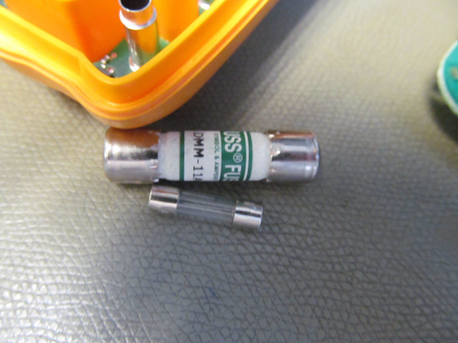

A FLUKE biztit is lehet elég sok helyről már rendelni manapság, akár a Conrad-tol is megjön néhány nap alatt, de farnell, rs, tme, stb. is hozza. Az 5 hetet nem igazán értem, Kínából rendeltétek sima postán? Egyébként FLUKE fényévekkel jobb műszereket gyárt mint akármelyik kínai. Pontosság, gyors méréshatár váltás, de ha neked nem jön be, akkor mást kell használni. A 100Mhz-es jelet az Equivalent-Time Sampling miatt próbalgatta. Ez egy technika amivel kisebb mintavétellel lehet megmérni nagyobb frekvenciájú periodikus jeleket, ha megvan az analog sávszélesség hozzá. Bővebben: Link
Mint irtam jol ismerem a Fluket már évtizedek ota (egy még van, a 77-s), és lehet, hogy már lehet rendelni valahol itt is megfelelö biztit, de ez nem volt mindig igy és ennek ellenére nem tartom tul szerencsésnek, hogy egy müszerben 3 különbözö méretü (valoszinü más a gyárto is) bizti van ( nem az értékre gondolok). (Gondold el mivel jár, ha nemcsak a bizti értékét de a méretét is meg kell adni).
Nincs semmi gondom vele, de amit az eevblogon dumál ( és milyen hangnemben) az köszönö viszonyban sincs a valosággal. És ilyen hülye dumákra fognak majd ezek ráfázni, mert nem biztos, hogy a vevö értékelni fogja a kb 5x felárat egy mezei tipusnál. ( egy az egyben össze tudom hasonlitani a 77-st néhány kinai müszerrel..) A hozzászólás módosítva: Aug 3, 2020
A biztosítékok szimplán azért más méretűek, hogy még véletlen se keverhesd össze. Amit én láttam ott általában két biztosíték volt, egy 440mA és 11A, nálad mi volt a három?
Van egy nagyon régi 23-asom, de amióta megvan szívesebben veszem elő, mint bármelyik kínai műszeremet. Nem mai darab, de pontos, gyors az méréshatárváltás, van sávkijelzés. Hajlékony szilikon mérő vezetéke van, és nem törik el a kezemben a mérőcsúcs műanyagja. Jobban bízok a kijelzett értékben, mert a kínaiak már vicceltek meg. Igaz ebben tényleg nehéz biztosítékot találni, mert már régi, ezért nem is szoktam áramot mérni vele. Viszont a 187-em az abszolút favorit. Nem sok minden ér a közelébe, legalábbis amivel én találkoztam, vagy videón láttam, pedig ez is már kifutott típus régen. (ebben már a standard 440mA / 11A bizti van, és már tartalékom is van itthon hozzá) Kínai asztali műszereket is simán megeszi reggelire. A felár az, ami miatt sok ember nem jut hozzá. Én is használtam vettem őket. Vannak már olcsóbb modellek a kínai piacra szánva, nyilván azok minősége meg gyengébb.
Már nem emlékszem, de ugyanaz a müszer volt mint amit a eevblog-ban mutogat ( hasonlit egy 50 dolcsis kinai müszerhez, abban 3 bizti van. ( valamelyik high end Fluke volt kb 2010-12-böl azt ott hagytam a cégnél tul nagy volt.)
Én is szeretem a nem uj Fluke 77-st és gyakran használom is, de van ha jol számolom 4-5 kinai müszerem is, azokkal sem volt még semmi bajom, és a legujjabb ( tavasszal vett 11 $ müszer) most a favorit, gyorsabb és joval kisebb mint 77-s és szép nagy világitos displaye van. Alapmérésekhez kis feszültségen nagyon jol produkál. A mérözsinorjai is rendbe vannak. Közben vettem 2 uj nagyon jo mérökábel szetet, az egyik drágább volt mint az utolso müszer! Azok viszont sokkal jobbak mint az eredeti Fluke kábelek. A hozzászólás módosítva: Aug 4, 2020
Olvasgatom itt az érdekesebbnél is érdemesebb hozzászólásokat,habár szkópos topic. Amennyiben -mint írod több évtizedes tapasztalatod van-mégis azon rugózol, hogy a Fluke multiméterekben "speciális" DMM Fuse-ok vannak használva. A Fluke mindig is az ipari, felsőbb kategóriás csoportokat célozta meg a műszereivel, a hobbisták nem célcsoport. Egy közép/felső kategóriás DMM-ben nincs keresnivalója egy 5x20-as 250V-os "üvegbiztinek. A gyártók CATII-CATIII besorolása eleve specifikálja a műszert, ebből adódóan a benne lévő védelmi elemeket. (10x38 vagy 10x40mm-es, 600V-os, vagy 1kV-os DMM Fuse-ok) ezek a biztosítékok eleve nagy villamos szilárdsággal rendelkeznek,(nem "robbannak bele a műszerbe", mint a kínai vackoknál, ha valami gond lenne) és 1kV-ig biztonsággal használhatók. Nem nagyon láttam olyan esetet, hogy Fluke, HP, stb multiméter tönkrement biztosíték csere után ne működött volna, a gagyi kategóriával ellentétben. Egyébként ezeket már sok cég gyártja, ami csereszabatos a gyári Fluke biztikkel, lásd Littelfuse, Buss Fuses, Siba termékeit. Természetesen az áruk magas, hiszen nem gagyi tucatbiztosítékok.Ezen kár rugózni, a Trabant is autó, meg a BMW is, mindkettő elvisz a célig, de van külömbség. Szóval ahogy előttem "majkimester" is írta, ezeknél a multiknál ez az alap. Nem hinném hogy egy több tiz, esetleg százezres DMM-nél problémás lenne 2db 2000Ft-os biztosíték.Ha mégis az, akkor az alsó kategóriánál kell maradni. Persze az nem megy el probléma nélkül évtizedeket, mint a Fluke. Tovább nem offolok, ez nem az Érdekességek topic ![]() Az eevblog fóbiádból remélem hamar kigyógyulsz, szerintem a maga nemében páratlan forrás, ha elfogulatlan elektronikai tapasztalatokat szeretnénk szerezni. A hozzászólás módosítva: Aug 4, 2020
Nem tudom miért kell félreérteni a szavaimat ( remélem nem kötözködés miatt). De ha te is uton vagy a müszereddel a nagyvilágban és a müszeredben tönkre megy egy bizti, amiatt haza kell repülnöd, mert a fél világon nem tudsz gyorsan tartalékot szerezni, akkor másként látod a helyzeted.
Probálj bemenni bármelyik elektronikus boltba ( velem ez Isztambulban történt meg - ahol egy egész utca létezik elektronikus alkatrészeket árulo boltokkal, Fluke müszereket is) és egyikben sem találsz megfelelö biztositékot, akkor baj van. ( a Fluke képviselete sem tudott azonnal biztositékot adni - egy kölcsön müszerrel segitettek). A cégnél ( szintén vezetö a müszerpiacon, a DVM- osztályt 2000-ben a HP-nek adták el) szintén ilyen agymenés ment ( 17 mechanikailag más kivitelü biztositékot használtunk, 2015-re sikerült csökkenteni 5 méretre - s persze mindegyik méretben egy sereg érték). Ezekre a dolgokra oda kellene figyelni és nem azzal hencegni, hogy azért jobb az egyik müszer a másiknál, mert a legegzotikusabb biztit használja (Eevblog!). A világon legalább 3 tucat gyár gyárt mérömüszereket ( mindenféle CAT kategoriában) itt is ideje lenne egyezkedni, mint anno az elem méretekkel vagy nemrégen a telefontöltökkel stb. Nem abban kellene versenyezni ki tud kacifántosabb biztositékot találni meg használni ( mert a Fluke biztositékait sem a Fluke gyártja). Csak ennyit akartam mondani!
Értem a mondanivalód, de ha valaki profi, akkor illene egy pár tartalék bizti.
Remélem Te is érted az Én mondanivalóm, én nem beszélünk el egymás mellett. A "Céged"és az ezzel kapcsolatos mondataid semmi konkrétumot nem adnak,és szerintem nem is tartoznak a tárgyhoz. Azért mert neked rossz tapasztalatod volt egy problémás bizticsere miatt, annak nem a Fluke az oka. Nálam mindig van tartalék bizti, hogy kéznél legyen ha kell.Biztosan azért van ez így mert nem szeretek repülni.Persze tartalék műszer is van.Nem vagyunk egyformák. Ha mégis valami miatt tönkremenne benne a bizti, nem a Fluke-ot okolnám ![]() S csak hogy ne a mese legyen, pár fotó. 1.Fluke 179 2.Maxwell MX-25-303 A Fluke 600V/ CATIV, ill 1000V CATIII, a korrekt biztosítékokkal.(1000V/30kA) A Maxwell CATII 1000V DC, 750V AC, a kis vacak 250V-os biztikkel. Na ez a "nem szerencsés" ahogy Te írtad, nem a Fluke biztik ![]() Csak ennyit akartam mondani.Ha szeretnél még erről eszmecserét, folytassuk a multiméteres topicban.Egyébként ezek a biztik a standard 10x38-as méretűek, speckó, de nem annyira. És igen, ettől (is) jobb egy márkás multi. A hozzászólás módosítva: Aug 4, 2020
Dik má, há' nagyobb a beztositék mint a műszer, meg há' sokba is kerül.

Ha már szkópban multi topic, én pár olcsó multit és egy spécit használok. Tömegmunka olcsóval, amibe filléres bizti, ritkán kell spéci, azt csak akkor használom. Bár megszívtam én is, volt, hogy olcsó bizti szálat vettem ki és forrasztottam ideiglenesen a drága bizti külsejére, amíg nem lett megfelelő. Mert azért a munka nem hobbi, nem mindig engedi a kényeskedést, hogy leállunk jó bizti miatt, amikor százmilliós géplánc indulása vár rám.
A több mint 50 éves karrieremben 2 bizti ment tönkre. Egy a Metexben egy meg Flukeban. Mind a kettö atipikus volt, gondolod, hogy emiatt valaki egy marék tartalékbiztit fog tartani (neked van?)
