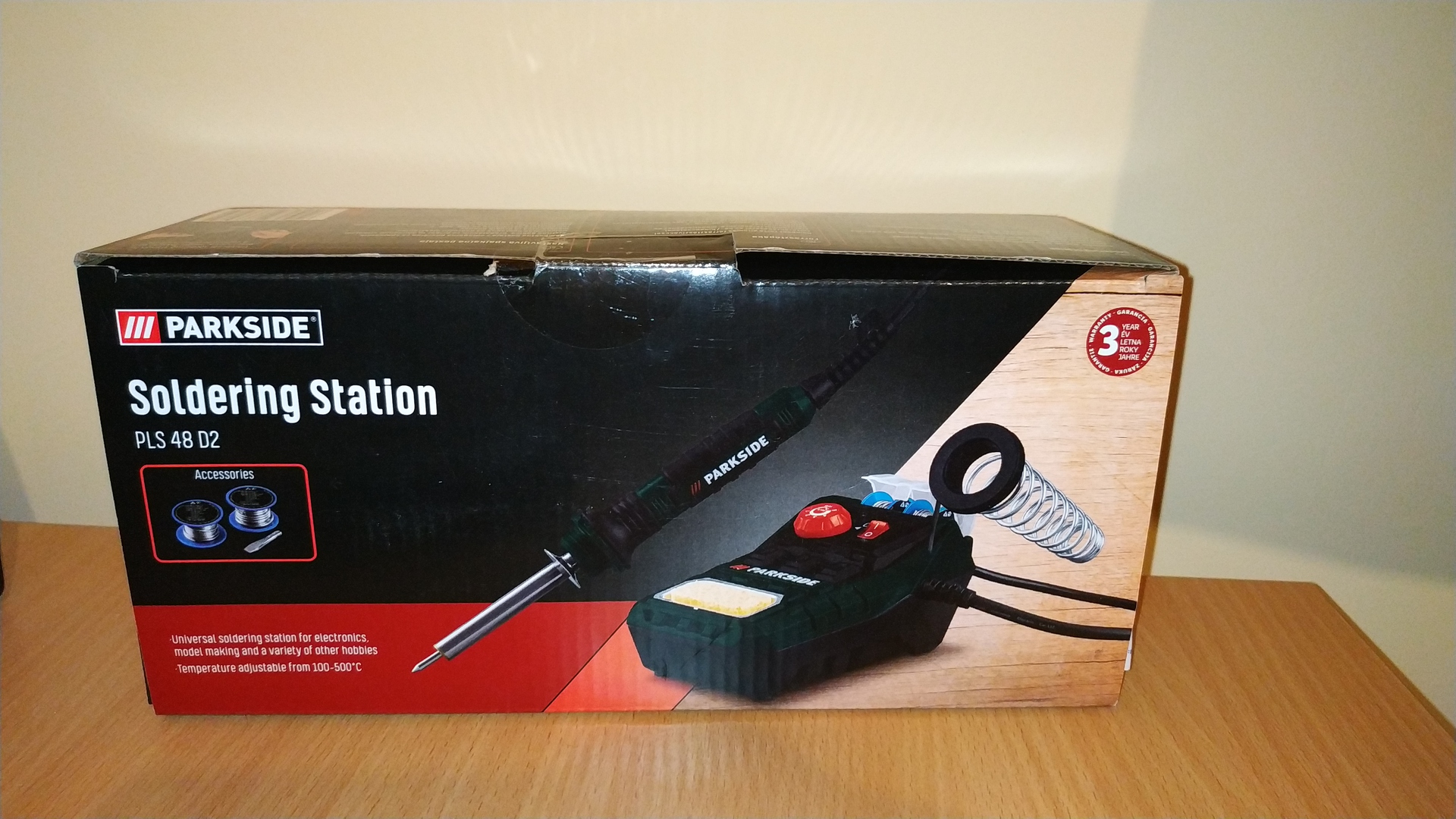

Most vettem! Remélem beválik! Három rugó (meg némi anyacsavar
) volt az ára a lidiben!

Ezen is csak a teljesítményt lehet beállítani, vagy ez már hőfokra szabályoz?
Fogalmam sincs, estére megnézem. Még nem bontottam ki (közbejött egy géphalál).
Elvileg hőfokra szabályoz, legalábbis ezt ígéri a user manual.
Nekem a régebbi fajta volt, csak teljesítményre szabályzott, gyorsan át is lett építve. Majd írj, hogy vált be!
Alkalmi fogyasztó vagyok, de majd írok
