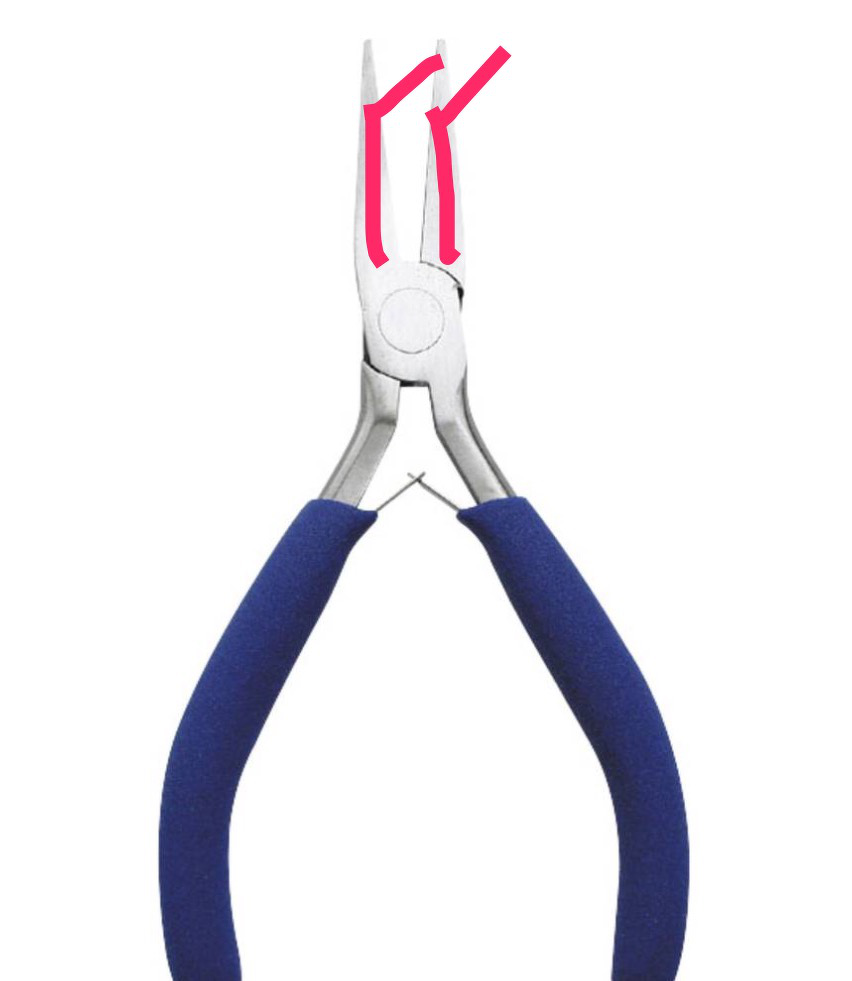

(#) Massawa hozzászólása Aug 7, 2020 /
Ha már itt a fogokrol beszélgetünk, évek ota keresek egyet ( valamikor volt, de elkallodott), amit valamikor a telefonmüszerészek használtak az akkori telefonrelék kontaktusainak beállitására.
Ez a fogo két vékony lapos végben végzödött amit a végén mintegy 10 mm hosszban a forgástengellyel párhuzamosan kb 45 fokra meg voltak görbitve. A fogoval a jelfogo kontaktusainak a lemezét fogta be a müszerész és görbitette megfelelö irányba. Sajnos manapság még katalogusban sem találtam.
(A müködése hasonlit a bélyeggyüjtök csipeszére, csak masszivabb és fogo).
Ha esetleg valaki tud ilyenröl érdekelne.

(#) Massawa válasza Massawa hozzászólására (») Aug 7, 2020 /
Csakhogy világosabb legyen rajzoltam egy Moricka képet ( az ujammal), milyen pofáju fogot keresek. Ami volt az kb 2x ilyen hosszu volt és a pofák nagyon vékonyak (kb 1,5-2 mm vastagok voltak a végén).
