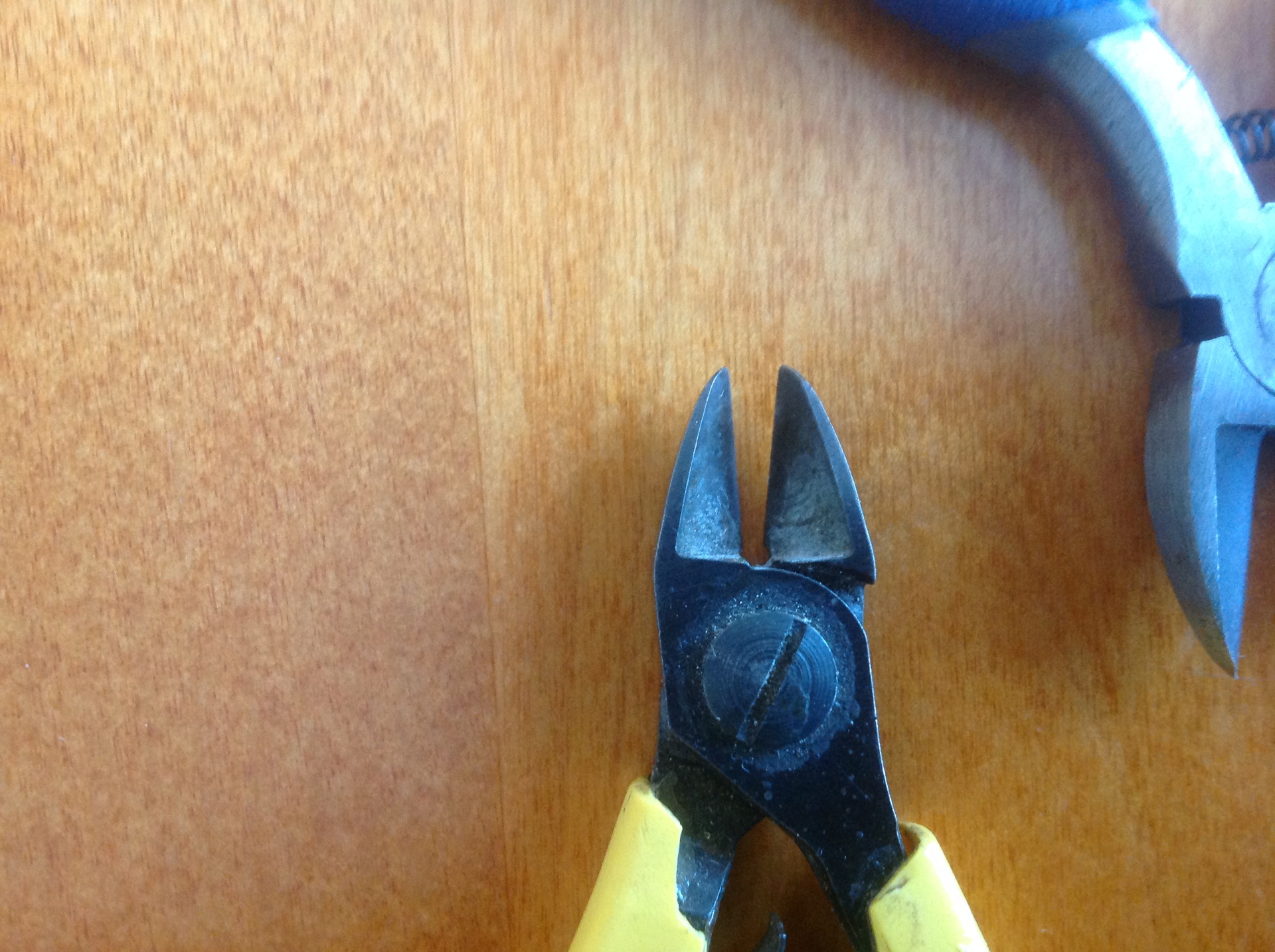

Én mindent is vágok ezzel a fogóval, a csúcsa törik le legtöbbször. Fogyótermék, van belőle mindig tartalék. A legelső fogónál nem tudtam, hogy ennyire rideg anyagból van, az egyik vágórész a fejem mellett repült el. Azóta ha valami nagyobbat vágok/csípek, amit nem kellene, elfordítom a fogót magam felől és kézzel letakarom. Inkább a kezemen legyen egy seb, mint hogy az ember szemét kiüti a vágórész.
Egyébként a kedvenc fogóm.
Azzal meg nehéz vágni, nagyobb erő kell összenyomásához vastagabb drótoknál.
Na jo nem biztos, hogy 1,5mm-s drotok szabdalására lettek tervezve, ahhoz már egy mérettel nagyobb fogo kell (hosszabb nyelü). Mindig a feladathoz kell a szerszámot választani.

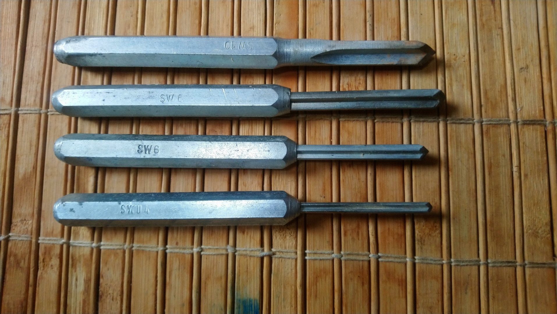

Szerintetek ez milyen készlet?
Piros műanyag tartója (műbőr jellegű). Az van ráirva, hogy: Idézet: „PGH MADE IN GERMANY DDR” A szárukra meg az van beleütve, hogy: Idézet: „SW10 SW6 SW6 SWU4” Csavarhúzónak három ága van, nyele meg nincsen, vésőnek pedig meg (és úgy általában is) hülye alakja. Valamint a számoknak sok közük nincsen a mérethez... A hozzászólás módosítva: Aug 11, 2020
Az tény, hogy ütni kellett. A PGH a kisiparosok szerszámgyára volt.
Én csempe fúrónak ismerem ! Annak is használtam.
ütöd, forgatod es ezt ismételni kell amig at nem ér. kis gyakorlás kell hozzá, de működik

A csempefúrót el tudom fogadni, mint hihető választ.
Az baj. Ezt arra találták ki, (és árulta az Ezermester bolt vállalat,) hogy a 40 évvel ezelőtti ütvefúró feltétek, a gyenge barkácsfúrók kiegészítójeként a lakótelepi betonban fúrás közben talált keményebb kavicsokat össze lehessen törni, vagy legalábbis megrepeszteni.
