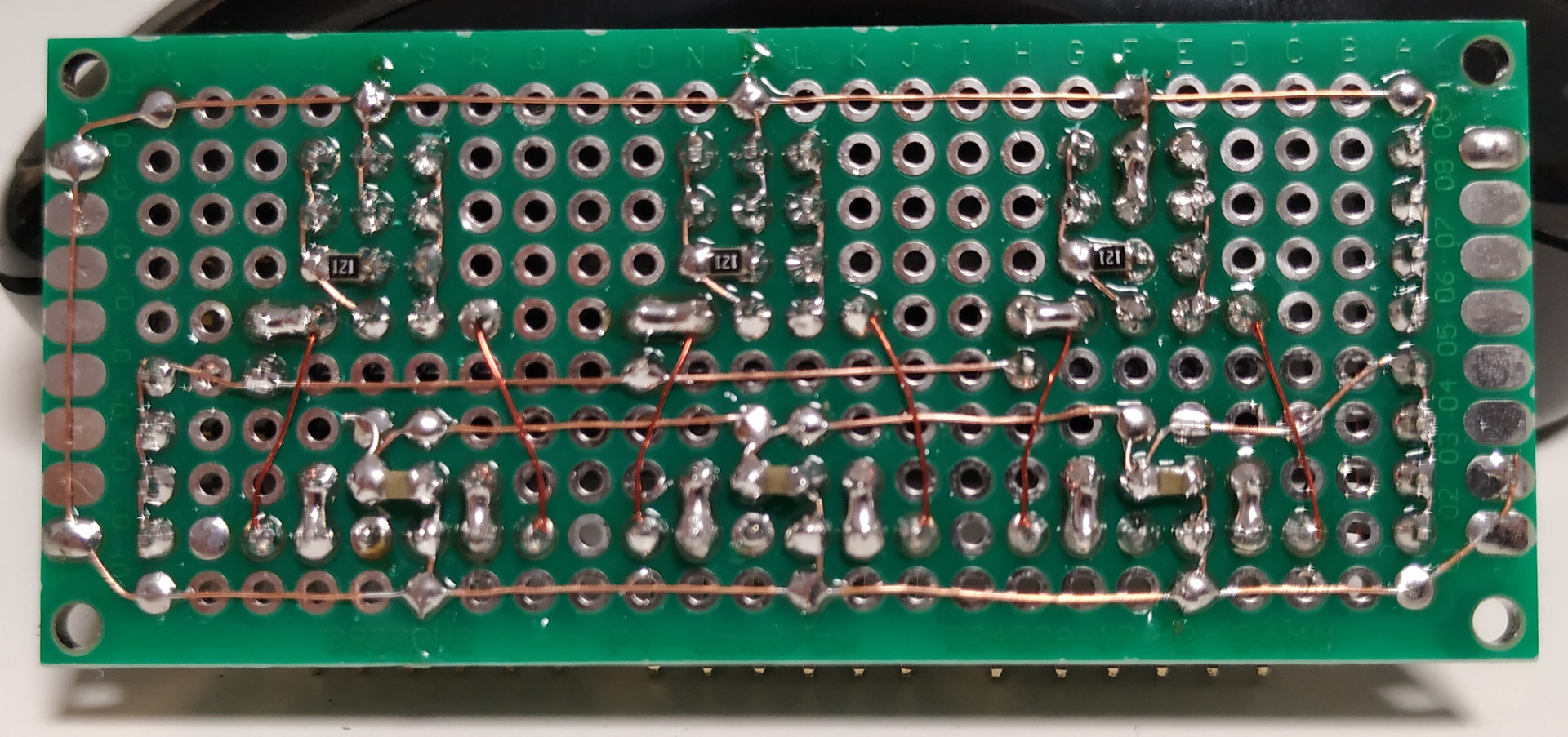

Van ahol meg kell szakítani a vezetősávot. Ti hogyan csináljátok? Csinálni akarok egy AVR égetőt párhuzamos portra, de nem akarok hozzá panelt maratni.

Én inkább ilyet szoktam venni: Bővebben: Link Nekem jobban bejött, mint a párhuzamos vezetősávokat vagdosni. Szabadon alakítom ki az áramkört vékony rézdrótból. Ahol csak lehet, szigeteletlenből. THT alkatrészekhez kiváló, de még néhányféle SMD alkatrészt is fel lehet tenni. A 0805 ellenállások, kondenzátorok például szépen elférnek két furat között.

Köszönöm a tippet.
Erre a lehetőségre még nem gondoltam. Ha jól gondolom, akkor zománcszigetelésű huzalt használsz és a forrasztásoknál tisztogatod meg?

Igyekszem kerülni a szigetelt vezetékeket. Megpróbálok kereszteződésk nélkül építeni, és akkor sima rézdrótot használok, például sodort vezeték egy-egy elemi szálát. Aztán a végén, mikor már elkerülhetetlen a keresztezés, akkor használok csak zománcozott huzalt.
Én meg - amikor nem nagy távolságokat kell áthidalni - levágott LED lábakat használok. Egy projektem után maradt vagy 1200 darab
.Abból a szempontból is jó, hogy szögletes keresztmetszetű, jól lehet görbíteni akár 3D-ben is. Ez néha nagyon hasznos tud lenni.

Én anno lefujtam zománccal a panelt és kikapartam egy köszörült vasfűrészlappal a mintát.
