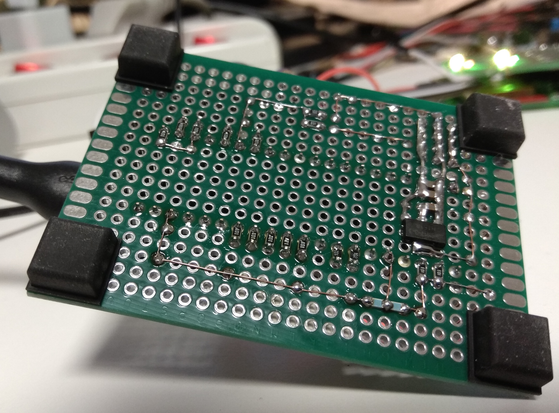

(#) vargham válasza k_i_j hozzászólására (») Aug 9, 2020 / 1
Én inkább ilyet szoktam venni: Bővebben: Link
Nekem jobban bejött, mint a párhuzamos vezetősávokat vagdosni. Szabadon alakítom ki az áramkört vékony rézdrótból. Ahol csak lehet, szigeteletlenből.
THT alkatrészekhez kiváló, de még néhányféle SMD alkatrészt is fel lehet tenni. A 0805 ellenállások, kondenzátorok például szépen elférnek két furat között.

Ha jól gondolom, akkor zománcszigetelésű huzalt használsz és a forrasztásoknál tisztogatod meg?

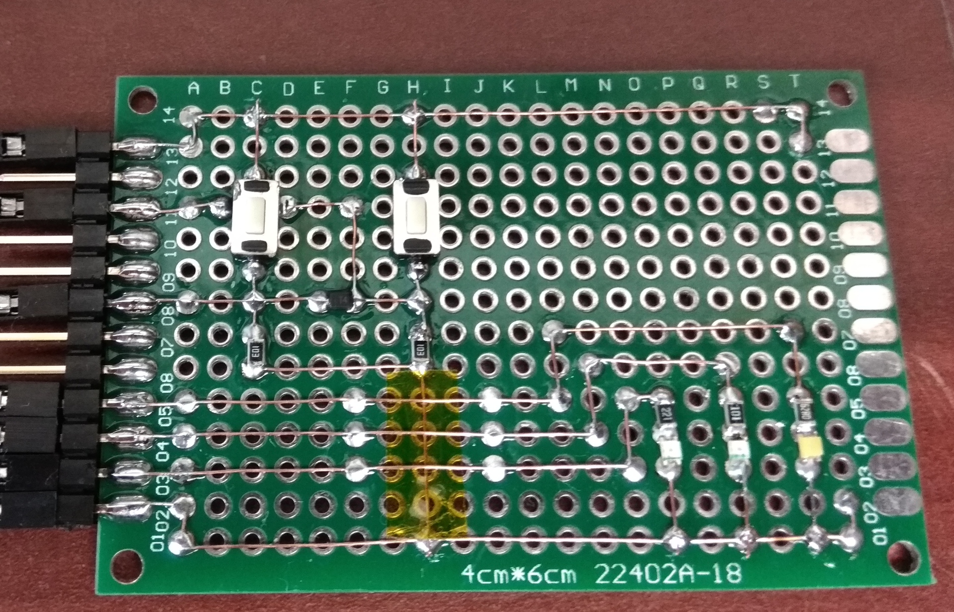

(#) vargham válasza k_i_j hozzászólására (») Aug 10, 2020 / 2
Igyekszem kerülni a szigetelt vezetékeket. Megpróbálok kereszteződésk nélkül építeni, és akkor sima rézdrótot használok, például sodort vezeték egy-egy elemi szálát. Aztán a végén, mikor már elkerülhetetlen a keresztezés, akkor használok csak zománcozott huzalt.

(#) bitmixer válasza vargham hozzászólására (») Aug 10, 2020 / 2
Én meg - amikor nem nagy távolságokat kell áthidalni - levágott LED lábakat használok. Egy projektem után maradt vagy 1200 darab .
Abból a szempontból is jó, hogy szögletes keresztmetszetű, jól lehet görbíteni akár 3D-ben is. Ez néha nagyon hasznos tud lenni.
