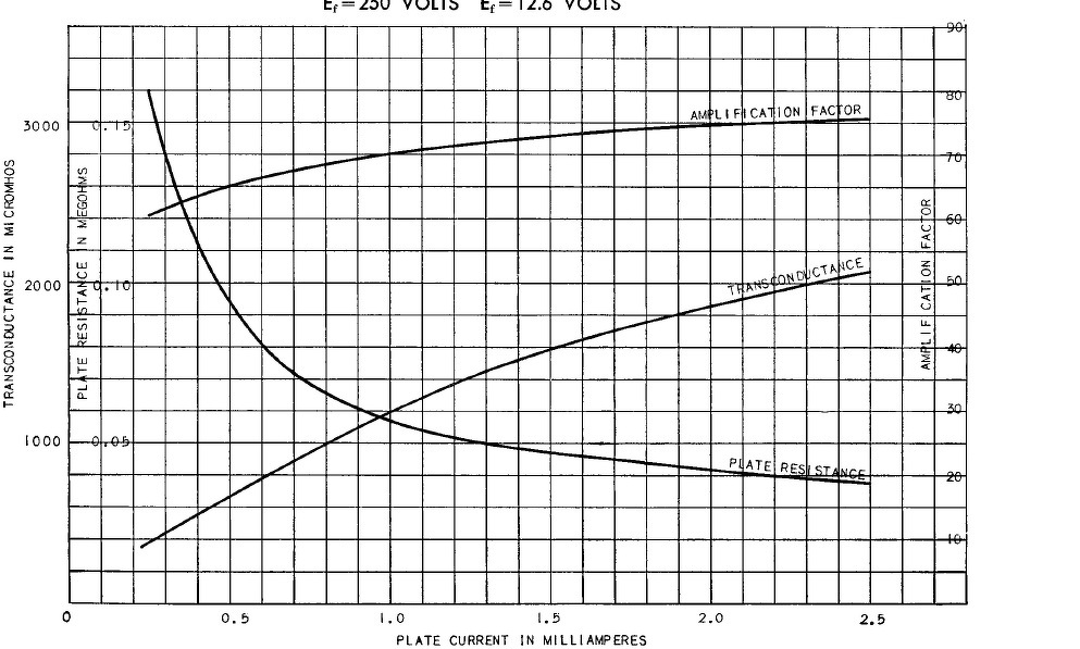

Ismét készítettem egy újabb grafikont, de ezt már természetesen, egy adatlapból kiindulva tettem. Nem mindenhol, de több cső adatatlapjában szerepel a mellékelt hármas grafikon, mű,Rb,S értékekkel, csak mintaképpen elsőnek ezt rakom fel. A készített/mért grafikonra pedig egy cső belső ellenállása van felrajzolva az aktuális rácsfeszültség függvényében. Még értéket nem írtam mellé, de a jellege nagyon szépen mutatja a belsőellenállás alkulását.
Azt is vedd figyelembe, hogy a wolfram szál PTK jellegű, ahogy az izzólámpáké is. Hidegen kicsi az ellenállása, melegedve nő.Egy 6 V -os izzó feszültség/áram karakterisztikáját egyszerűen felveheted, a cső fűtés karakterisztikája is hasonló.
Az elektroncsövek távolról sem lineáris eszközök, ezt jól mutatja a cső paraméterek anódáram függése. A Barkhausen egyenlet (μ=S*Rb) csak statikus állapotra vonatkozik.
Lehet, hogy nem értelek pontosan, de az előbbi grafikonoknál a Rb =dU/dI -t számolom, akkor amikor Ia állandó, ebből jönnek ki ezek a szép exponenciális görbék, egy-egy rácsfeszültséggörbének megfelelően. Erre gondoltál?
Hogy kicsit egyértelműbb legyen az Rb értékének változása, elkészítettem egy és két rácsfeszültség értékkel. Csak azt szerettem volna bemutatni, hogy változik a belsőellenállás, más és más rácsfeszültség mentén, jellege ugyanaz, de értéke természetesen nem.
