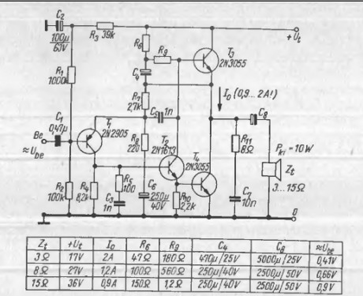

(#) reloop válasza mikldesign hozzászólására (») Aug 21, 2020 / 3
Nyugodtan ráköthetsz az erősítőre akár 4 Ohm-os hangsugárzót is, sőt a kimenet rövidrezárása sem hozza zavarba.
Mi is történik az áramkörben? Ezekre a pozíciószámokra fogok hivatkozni.
Az R6+R9 ellenálláson nagyjából a tápfeszültség fele esik és az értéküktől függő áram folyik rajtuk. A C4 kondenzátornak köszönhetően az R9-en eső feszültség az erősítő vezérlése közben sem változik jelentősen, így az egyszerűbb érthetőség kedvéért tételezzük fel, hogy állandó az R9 árama.
A T2 tranzisztor feladata ennek az áramnak az elosztása a két végtranzisztor bázisa között.
Ha T2 lezár, az összes áram T3 bázisába folyik, míg nyitott T2 esetén R9 árama kizárólag T4 bázis felé.
Nyugalmi állapotban a végtranzisztorok kollektorárama megegyezik, A T2 úgy osztja az áramot, ahogy a végtranyók áramerősítési tényezője ezt megköveteli. Ha létezne két teljesen egyforma erősítésű végtranzisztor, akkor az R9 áramának egyik fele T3 bázisába folyna, a másik pedig T2-őn keresztül T4 bázisába. A valóság ettől kicsit árnyaltabb, de remélem így elképzelhető az áramkör működése.
Az egyensúlyi állapotot, azaz T4 kollektorán a féltápfeszültséget az R7 visszacsatoló ellenállás biztosítja. Ha a kelleténél magasabb a kimeneti feszültség, akkor az R7-en keresztül növekszik a T1 emitterárama, ami eljut T2 bázisára. T2 a növekvő bázisáramtól jobban nyit, több áramot vezet T4 bázisára és kevesebb jut T3-nak. Máris csökken a kimeneti potenciál, egészen az egyensúly beálltáig.
Innen már viszonylag könnyen belátható, a legnagyobb kimenti áram nem lehet több mint R9 áramának és az adott végtranzisztor áramerősítési tényezőjének szorzata. Ebből következi, hogy a legnagyobb kimeneti áram nem lehet több a nyugalmi áram kétszeresénél. Lásd a T2 két szélsőséges állapotát.
Ideális végtranzisztornál, melynek erősítési tényezője nem csökken a kollektor áram növekedésétől és a kollektor-emitter feszültség csökkenésétől, érhető el a nyugalmi áram kétszerese.
Esetedben az 1,3 A nyugalmi áram kétszerese, a 2,6 A a 6 Ω-on ugyan 15,6 V esést hozna létre, ezzel csaknem maradéktalanul kihasználva a féltápfeszültséget az adott félperiódusban, de a félvezetőink sajnos elég messze állnak az ideálistól.
Hogyan is tudjuk az adott hangsugárzó és félvezetőkészlet birtokában a nyugalmi áramot egzakt módon beállítani?
A hangsugárzó impedanciáját vagy elfogadjuk a névleges értéken, vagy megmérjük például egy Arta-boxszal és az impedanciamenet minimumát vesszük alapul. Olyan hangsugárzónál ahol az igen megtévesztő 4-8 Ω felirattal találkozunk a mérést ajánlom.
A mért, vagy névleges impedanciának megfelelő műterhelést állítunk össze és azt kötjük az erősítő kimenetére. A bemenetre 1kHz-es szabályozható nagyságú jelet adunk.
Az eredményt a kimenetre kötött oszcilloszkópról olvashatjuk le.
Enyhe túlvezérlést állítunk be, a szinusz teteje határozottan vágva legyen! Ha elkezdjük tekergetni a nyugalmi áram állító potinkat megfigyelhetjük, mi az a pont amitől kezdve hiába fokozzuk az áramot, nem nő a kimeneti jel amplitúdója, itt megállunk. Amennyiben állítható a kimeneti csatoló kondi előtti pont egyenfeszültsége, azzal szimmetrikusra vehetjük a klippelést. A nyugalmi állapotban beállított féltáp túlvezérelve is jó eredményt szokott adni. Ha állítunk rajta az elviszi a nyugalmi áramot és vissza kell térnünk a kiinduló pontra.
Mivel a tranzisztor paraméterei a hőmérséklettől is függnek, a beállítást félóra üzemeltetés után célszerű megismételnünk.
