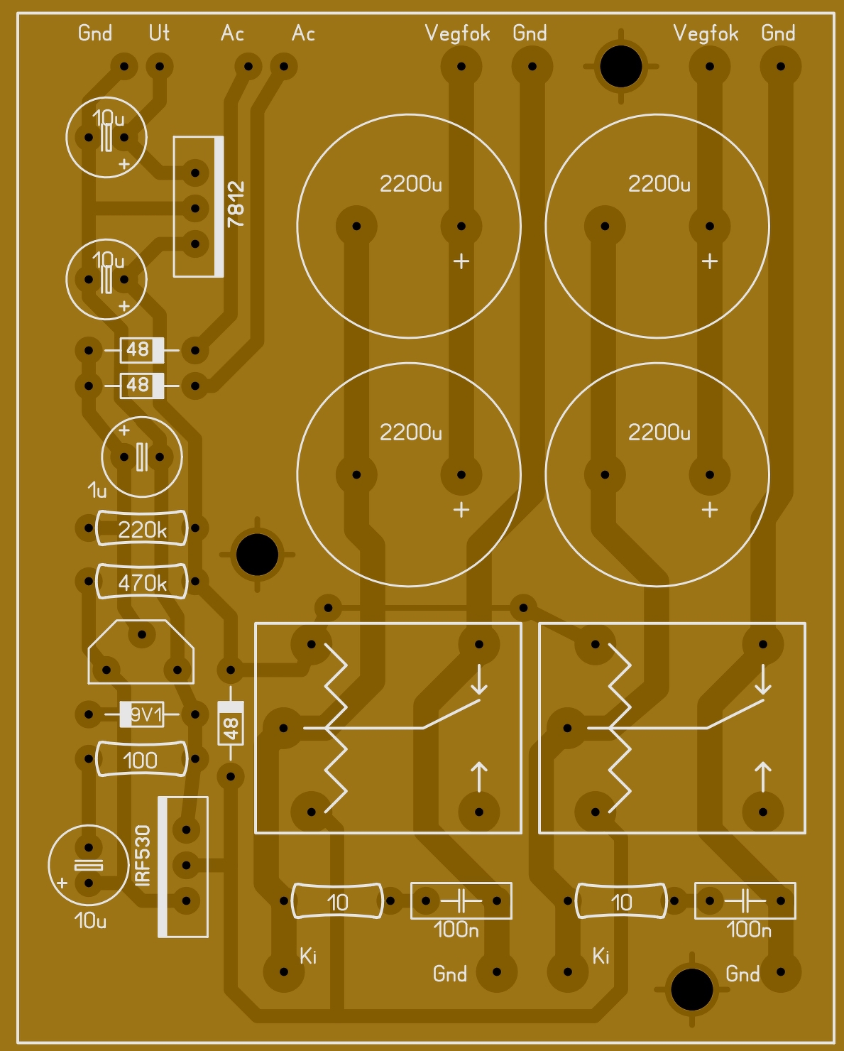

(#) reloop válasza norbbie hozzászólására (») Feb 19, 2020 / 2
A saját panelem terve már nincs meg, de visszarajzoltam. Igyekezetem kézben tartani a méreteket, 52x74 mm. A kimeneti csatoló kondi és a Zobel, nálam a koppanásgátlóra került, annak szerencsére megvan NYÁK-rajza. Ha érdekel, akkor gondosan leellenőrzöm és csatolom lay-ban.
(#) Dióda válasza reloop hozzászólására (») Feb 20, 2020 /
Jópofa nyáknak néz ki. Bár valahol valamikor annó nekem valaki azt ajánlotta hogy a jlh-nál a végtranzisztorokhoz minnél közelebbi ponton kapja a tápot annál jobb és nem olyan zavarérzékeny.
Persze ez lehet szőrszálhasogatás is de én annó úgy rajzoltam meg és nem volt vele semmi nyűgöm. Persze nemtudom hogy 2-2,5cm nyáklemezen való táp futása mennyit befolyásol de kitudja.

(#) Ge Lee válasza Dióda hozzászólására (») Feb 21, 2020 /
Jól látod, az a +Ut betáplálási pont biztosan nincs jó helyen, én a hosszú sárga vonal mellé tenném, és a kisebb áramú ( betáp ponttól bal) oldalnak adnék még egy hidegítő kondit a föld felé.
(#) mek-elek válasza Ge Lee hozzászólására (») Feb 21, 2020 /
Ha már így, akkor lehetne kétoldalasan szerelni, az alkatrészeket saját lábaival bekötni a fólia kihagyásával, majdnem fele ekkora panelen.
Természetesen, bocsi az okoskodásért!

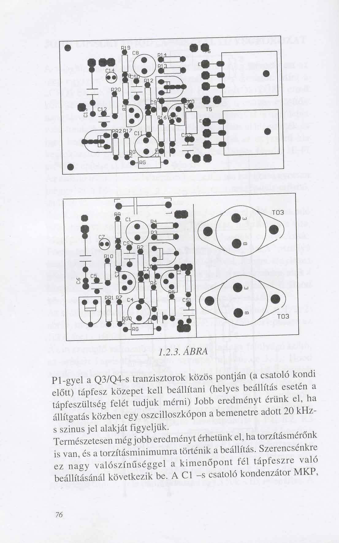

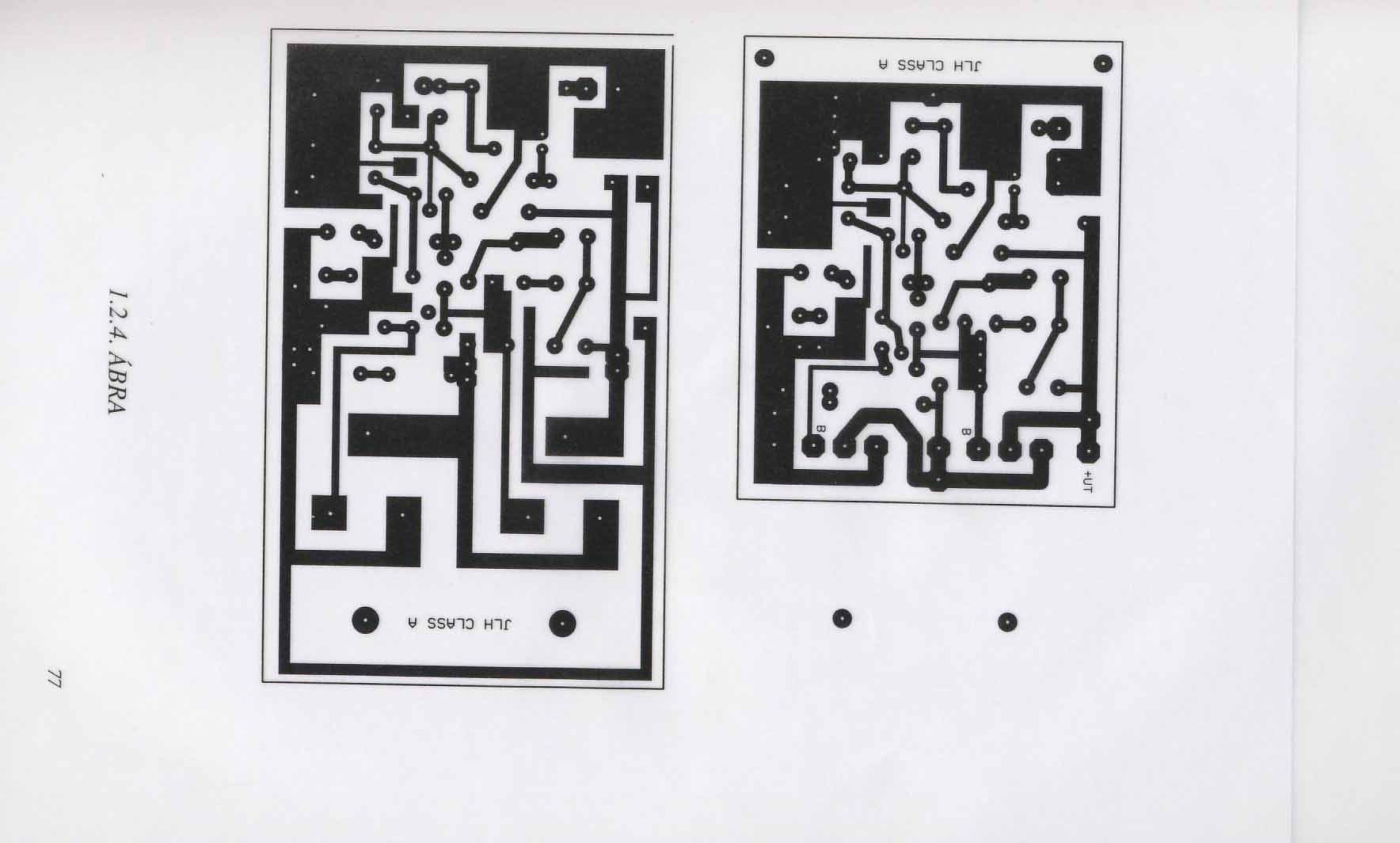

(#) norbbie hozzászólása Feb 21, 2020 /
ez alapján szeretném megépíteni , csak to3 tokos verzionál itt sincs összekötve a t1 bázis de azt megoldom layoutba

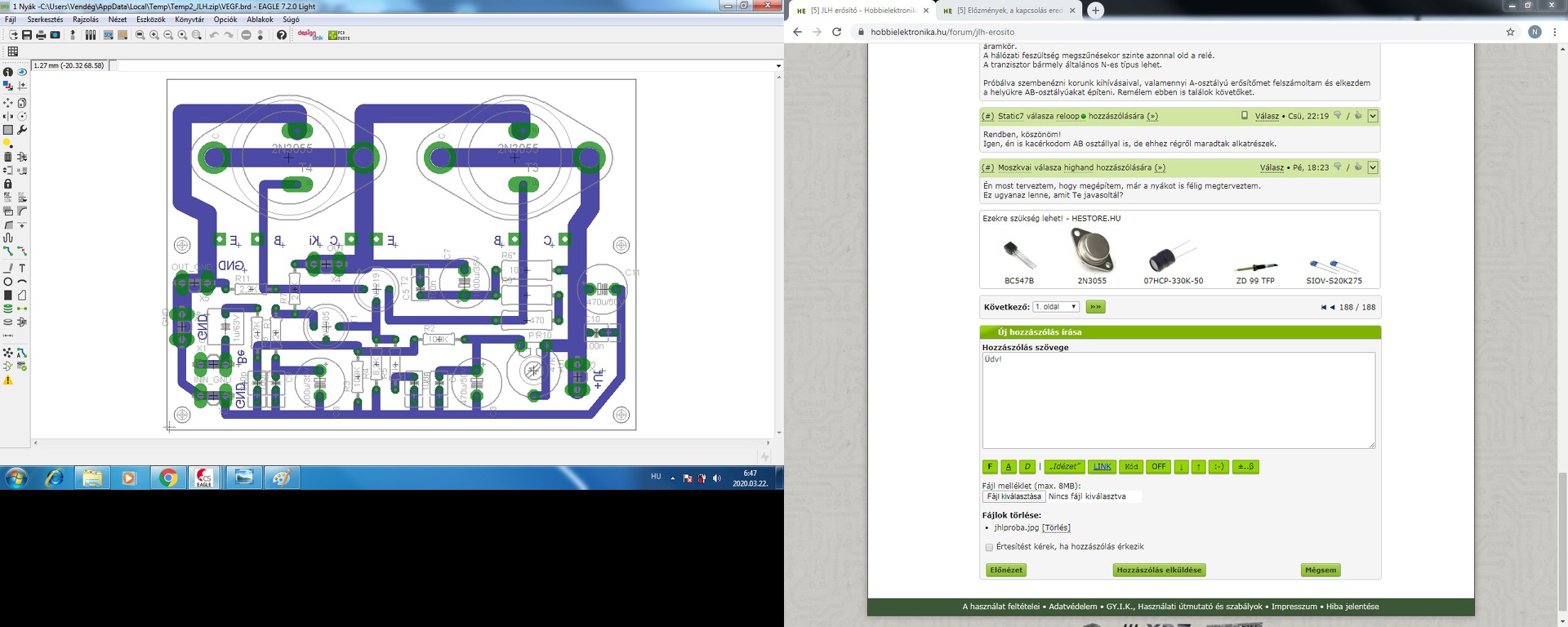

(#) Moszkvai válasza highand hozzászólására (») Márc 20, 2020 /
Én most terveztem, hogy megépítem, már a nyákot is félig megterveztem.
Ez ugyanaz lenne, amit Te javasoltál?

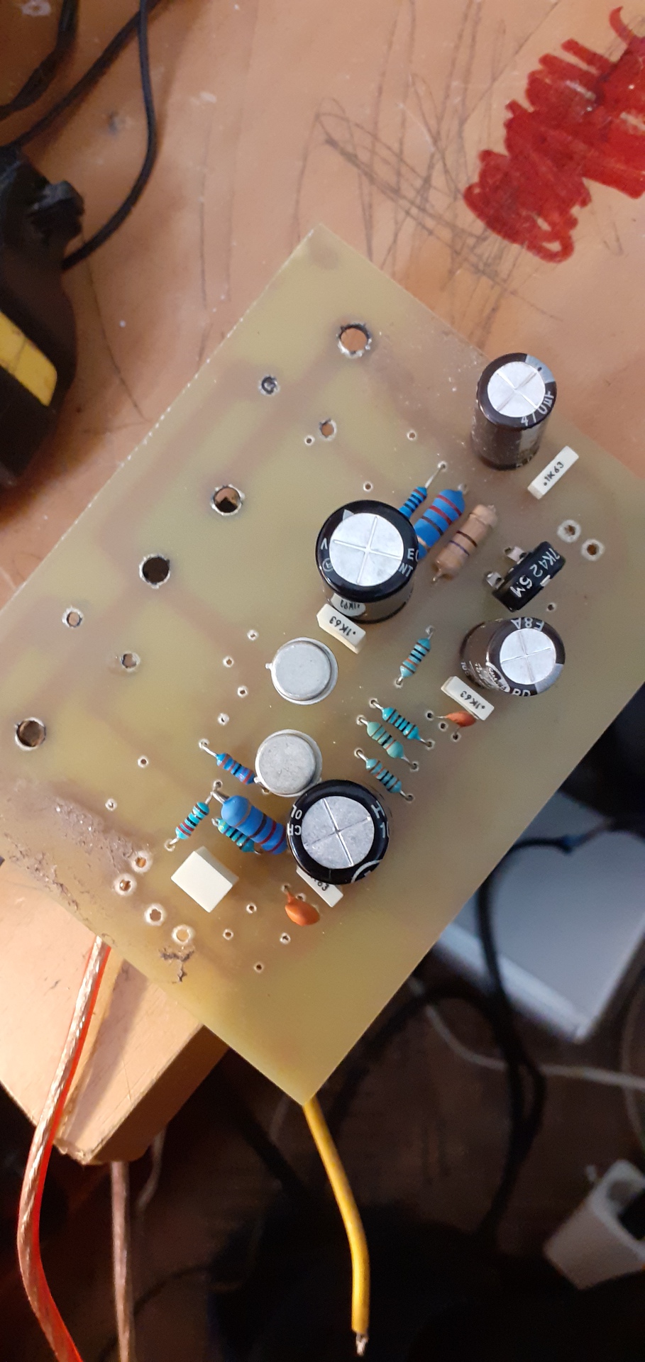

(#) norbbie hozzászólása Márc 22, 2020 /
A képen látható kapcsolást építette meg már valaki? Az R6-R9 hány ohmos ? R6 ra a beültetési rajzon 100ohm van én olyat raktam R9nek meg 220ohm de a kimeneten egyenfesz van igaz nem 2n3055öt raktam be próbának hanem d998at. indításnál szól egy darabig majd büdösödik a hangszóró
(#) reloop válasza norbbie hozzászólására (») Márc 22, 2020 /
Szia! A kimeneti csatoló kondenzátort kihagytad Bővebben: Link
A kimeneten a tápfeszültség felének kell lennie!
(#) norbbie válasza reloop hozzászólására (») Márc 22, 2020 /
Rátettem a kimeneti tagot de így is az elején szépen szól aztán amikor melegszik akkor elkezd recsegni torzitani
nálam a képen látható kapcsolásnál az R9 az 220ohm és az R9 mellett a kondi az 1000uF
A hozzászólás módosítva: Márc 22, 2020
Az R9 értékét a tápfeszültségből, a hangszóró névleges impedanciájából és a végtranzisztorok nyugalmi áramnál mért bétájából lehet meghatározni. Ezért teszünk bele trimmer potit a beállítás idejére, melyet később fix ellenállásra cserélünk.
Mutass képet az erősítőről!
