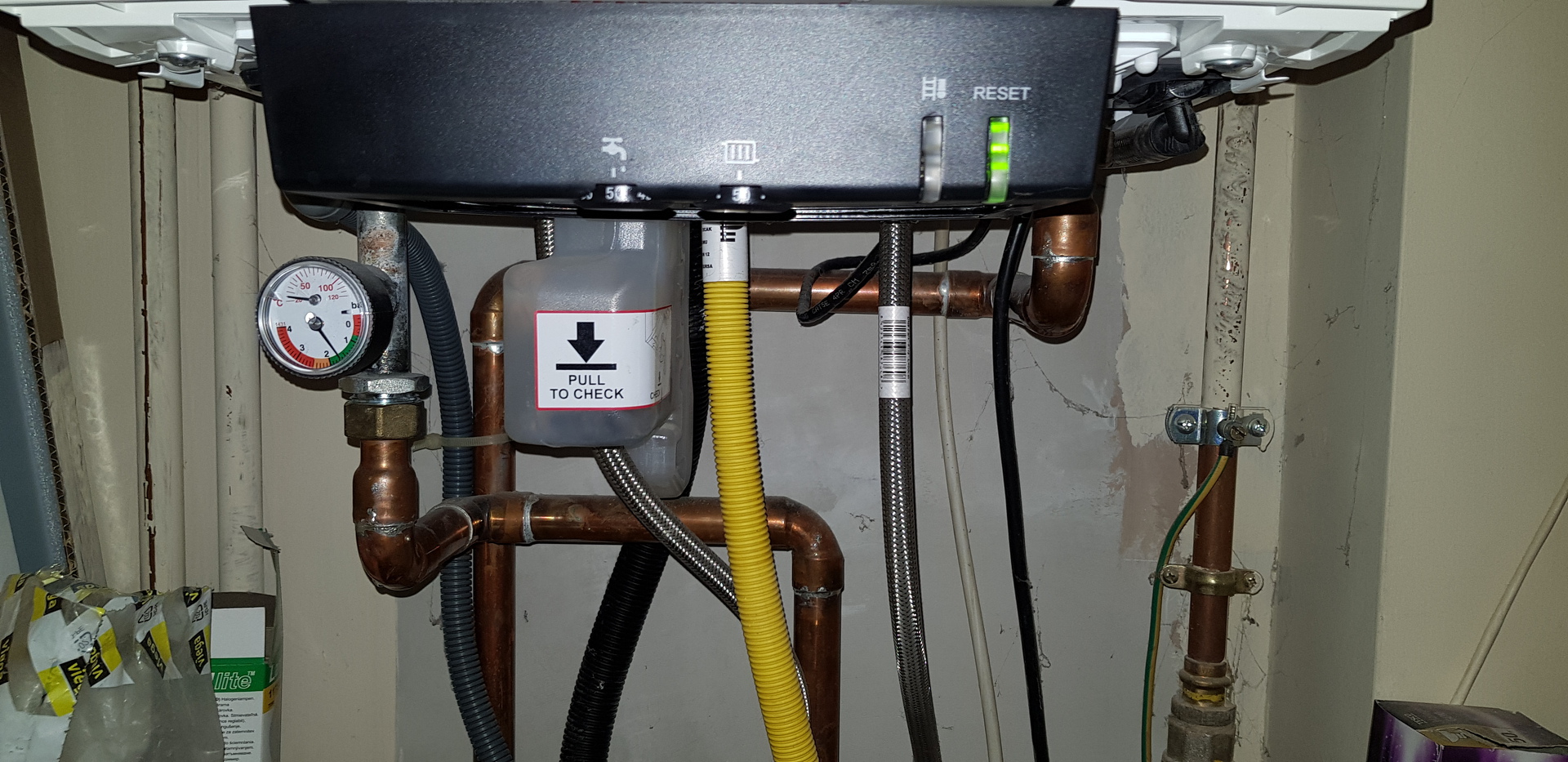

(#) balazsgy válasza tbalu88 hozzászólására (») Aug 31, 2020 /
Azt írtad:
"Nálunk nincs ilyen készülék"
Csak a pontosítás kedvéért: A pontatlan fordítás miatt ír a kezelési feltöltőkészüléket, de ez valójában csak egy golyóscsap.
A képen ott látod az ON - OFF állások jelzését, szerintem ez az.
(#) tbalu88 válasza balazsgy hozzászólására (») Aug 31, 2020 /
Hát most épp nem vagyok otthon, úgyhogy per pillanat nem tudom megnézni, golyóscsap van, de nem ott ahol a képen, illetve ha jól emlékszem a cső, amin a golyóscsap van, felmegy a burkolat mögé, nem hiszem hogy úgy nézne ki mint az ábrán, azért nem is foglalkoztam alaposabban a kézikönyv ezen részével. De mostmár engem is érdekel, úgyhogy ha hazaértem megnézem, illetve le is fotózom és berakom ide a képet.
Szóval így néz ki ez nálunk. A vonalkódos flexi cső a töltőcső, ami lentebb egy golyóscsaphoz csatlakozik, felül pedig egy csonkhoz van rögzítve hollanderrel. Azért mondtam, hogy nincs ilyen készülék, mert úgy gondoltam hogy ami a középső műanyag gyüjtőtartáj mellett van az ábrán, az itt hiányzik.
Persze, így már értem. (A gyártót nem értem azért, hogy miért nem adnak egyértelmű leírást, de ez más téma már.)
(#) zoszka válasza balazsgy hozzászólására (») Szept 1, 2020 / 1
Ez egy külön megvásárolható tartozék, szerelőpanel a tzerra-hoz. Nincs benne az alapból.

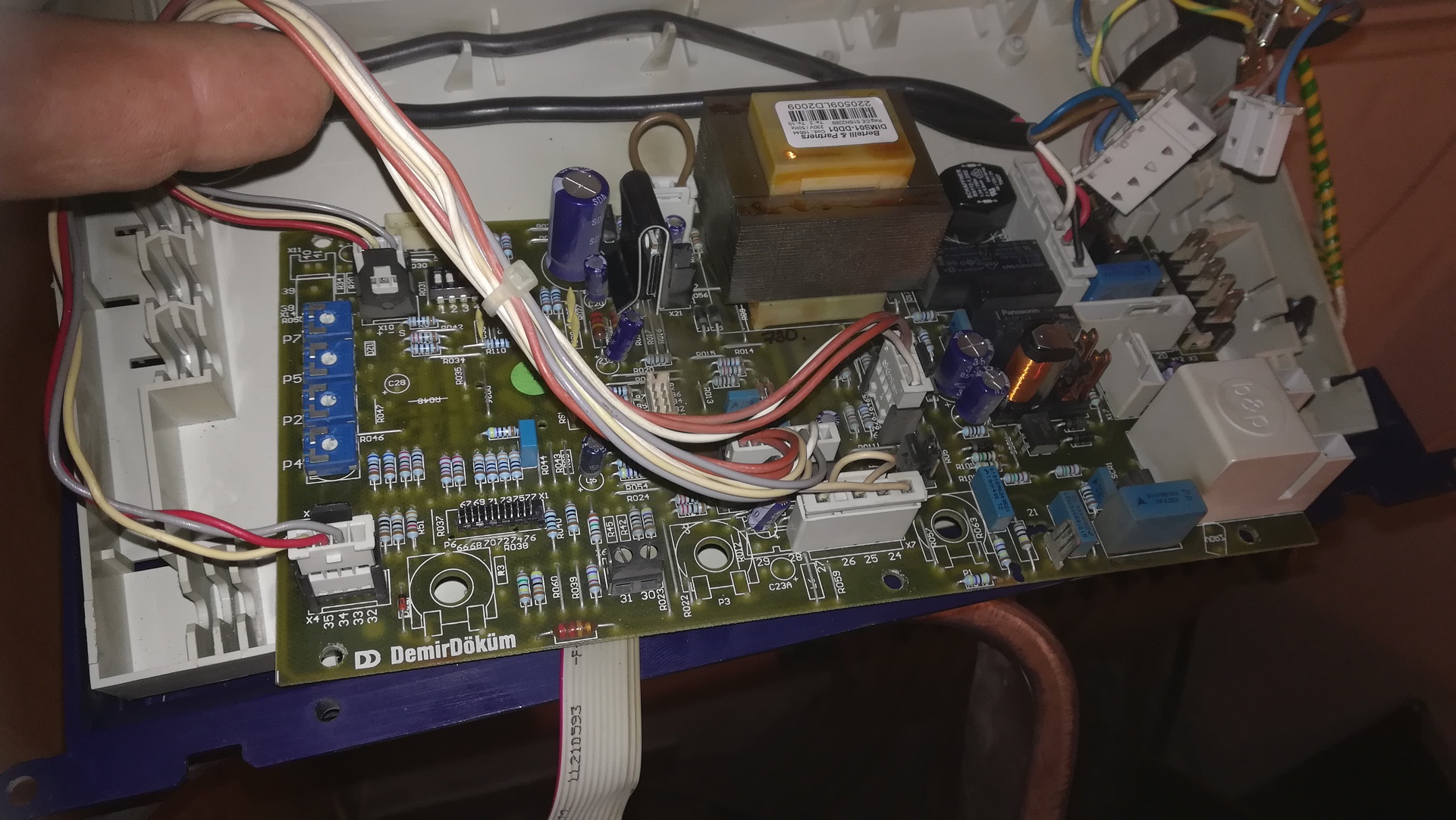

(#) Itibi56 hozzászólása Szept 8, 2020 /
A beteg Demrad solaris HK A 224 tip. kombi kazán. Aval kezdte hogy csak a szivatyú ment és F5 hibát irt.
A ventilátort megtápláltam,forog a nyomás kialakul a presostát átkapcsol.
Az érzékelőket ellenőriztem de nem jutottam semmire.
Volt egy másik vezérlőm(MÉH telepen szedtem ki egy cirkóból) aval elindult a tubó,szikráztat, begyujt,majd pár másodperc mulva le áll F4 hibával.
Tisztelt szakik mit szürtök le ezekből,nekem gyanus hogy ez a vezérlő sem százas.
