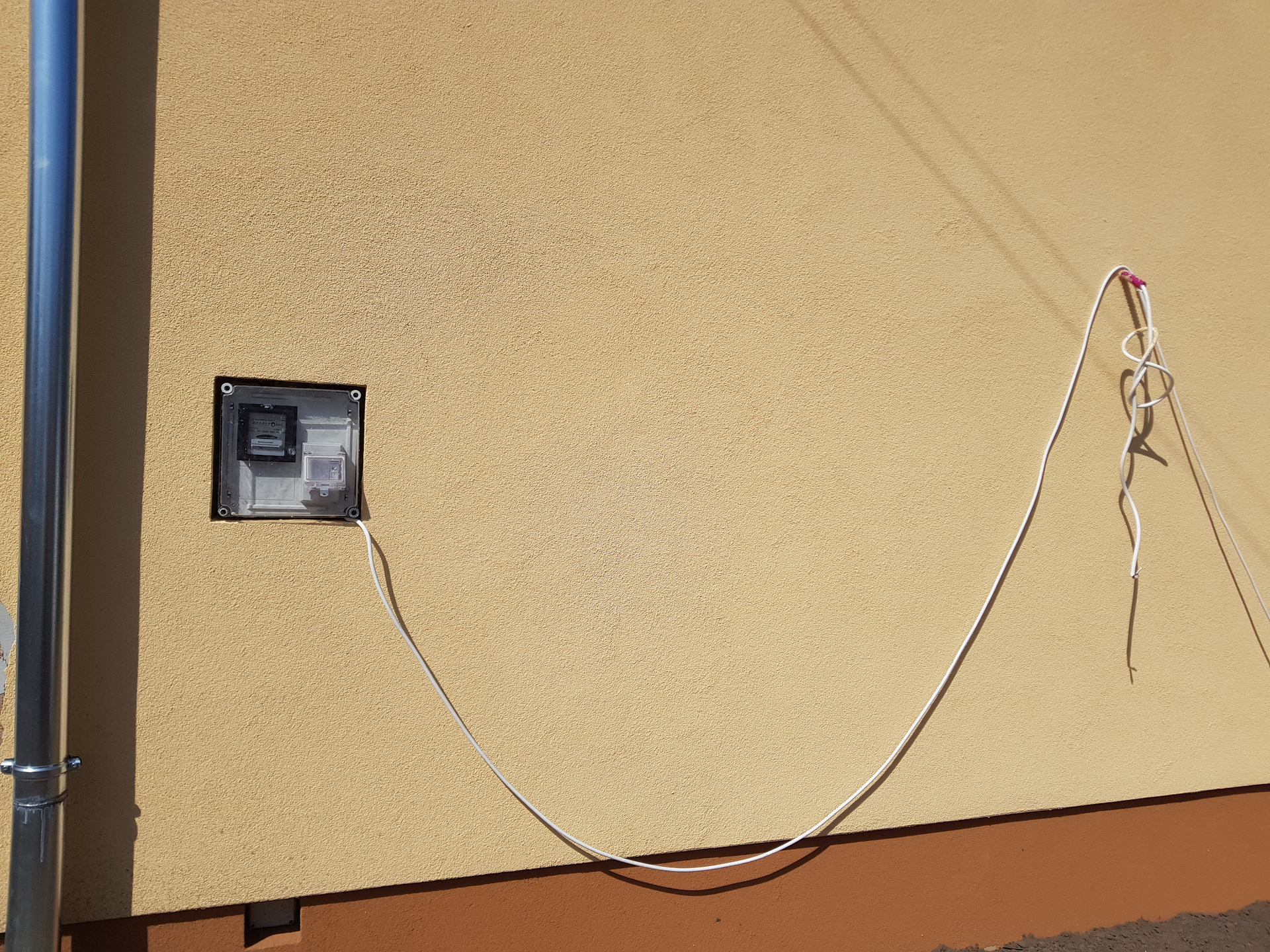

(#) gyuszo válasza anonym hozzászólására (») Aug 28, 2020 /
A végleges mérőhely ( csoportos mérőhely ) is oda fog kerülni a telekhatár közelébe, ahol most az ideiglenes mérő van. Az EON, csak addig fogja nézni. A belső szereléssel, ami a mért rész nem fog foglalkozni, azt a kivitelezőnek kell megoldani az érvényes szabályok betartásával.
(#) Tomi111 válasza anonym hozzászólására (») Aug 28, 2020 /
Nem foglalkoznak vele. Mostani kábelt kikötik és behúzzák a méretlent. Nem lesz ott csoportos mérőhely. Ha jól gondolom mindkét lakásnak külön új, szabványos mérőhelye van, csak a méretlen kábel nincs ott. Leveszik az ideiglenes mérőt és mindkét helyre behúzzák a méretlent.
(#) kameleon2 válasza anonym hozzászólására (») Aug 28, 2020 / 1
Szerintem egyszerű a történet. Több megoldása is van.
1.) Lehet egyrészt hitelesíttetni az almérőket, ami a lakásokon van, akkor nincs elszámolási vita és kb talán 10eFt-ról beszélünk, mérőnként. Plombát akkor sem kap, hacsak magadnak nem plombálod.
2.) Ki lehet alakítani önállóan méretlen vezetékkel is a dolgot úgy, hogy a végén a szolgáltató rá tudjon kötni - itt érdemes konzultálni az elképzelésről velük - majd kialakítani a főmérőt az adott lakásnak, amibe bekerülhet a szolgáltató végleges mérője. (ez többe kerül, de utána minden a végleges helyére kerül)
3.) Marad minden ahogy van. (ez nem kerül semmibe)
4.) stb

(#) anonym válasza Tomi111 hozzászólására (») Aug 28, 2020 /
Igen, jól gondolod, mindkét lakásnak külön új, szabványos mérőhelye van, csak a méretlen kábel nincs ott.
A képeken látható "két helyet" kellene kellene a méretlen fővezetékkel összekötni.

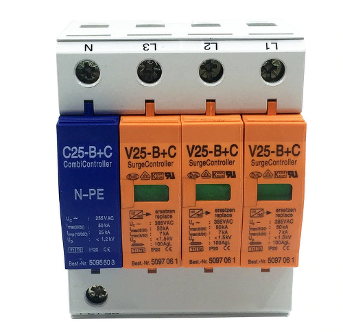

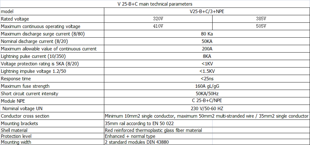

(#) vottokar válasza pucuka hozzászólására (») Aug 28, 2020 /
Tisztában vagyok vele, mint ahogy azzal is, hogy az OBO eszközökön az Uc értéket AC-ben adják meg, ahogy a képen is látni. A kínai árus a linkelt adatlapon is 385V- ról ír, úgyhogy talán nem tévedett a fotóval kapcsolatban.
Olvasgattam közben OBO katalógust is, bár úgy néz ki, hogy a V25 széria megszűnt és V50 van "helyette", de ebből is van 150V, 280V, 320V és 385V AC variáns is. Mondjuk az OBO katalógusban sem találtam utalást, hogy melyik pontosan mikor is alkalmazandó..
(#) gyuszo válasza anonym hozzászólására (») Aug 29, 2020 /
Ige. így kell érteni. Mint a képen. Hiába építesz ki mérőhelyet a házon, nem arra fognak bekötni. A képen láthatod az ideiglenes mérőhelyet és a véglegesek helyét.
(#) anonym válasza gyuszo hozzászólására (») Aug 29, 2020 /
Értem.
(#) Teaway válasza vottokar hozzászólására (») Aug 29, 2020 /
Nekem 3. éve van fent egy V50-3-280.
Mit szeretnél róla tudni?

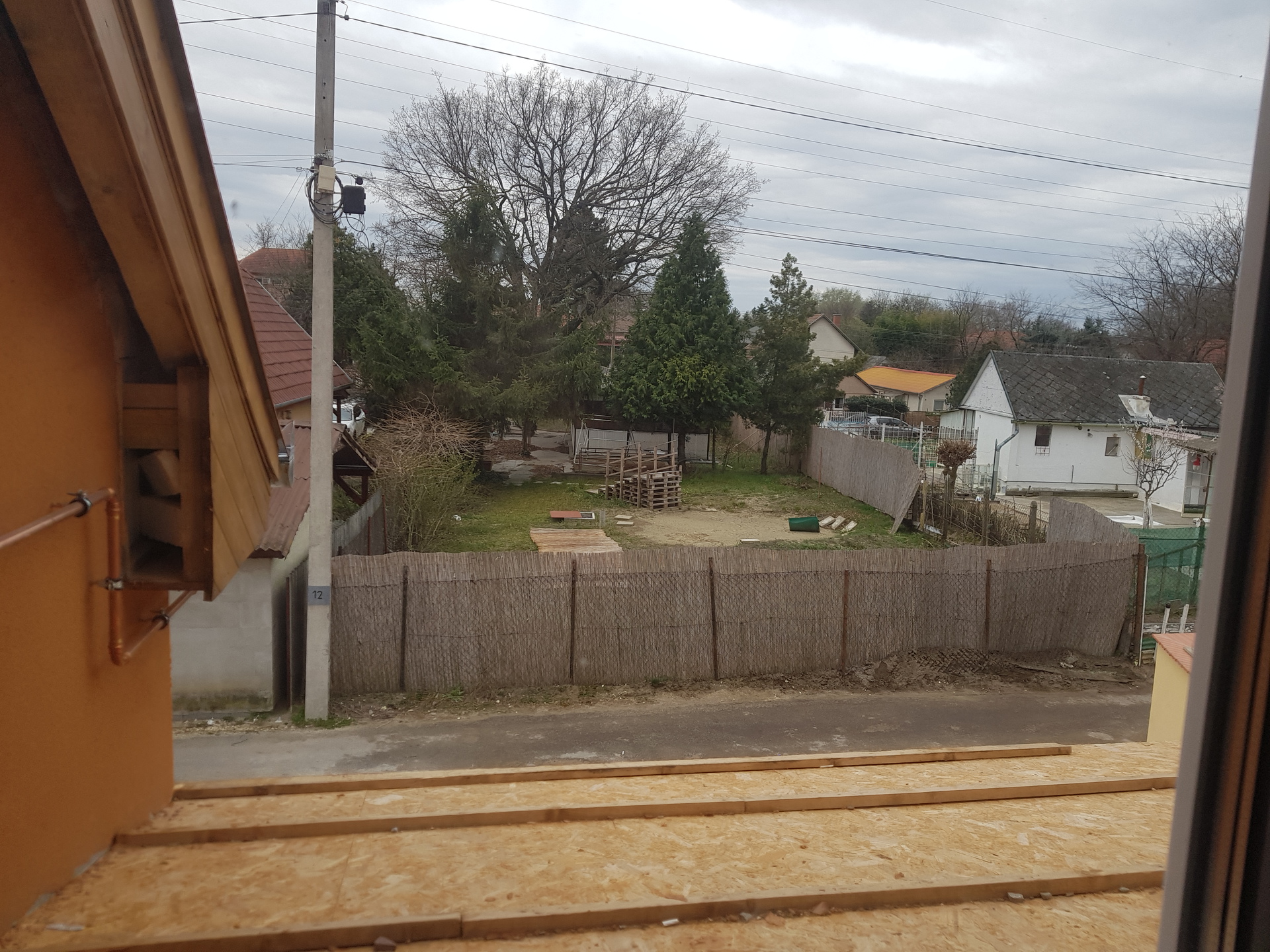

(#) Gombszem hozzászólása Aug 30, 2020 /
Az utcában építkeznek. A házba légvezetékkel lett bekötve az áram (ez már nem az építkezési bekötés). A ház oldalfalán besüllyesztve ott van két villanyóra műanyag fedéllel. Nem akarok kérdezősködni ott, csak elvi szinten csodálkozok. Több ismerősön is építkezett ugyanitt (nem más város, megye), és előírták hogy csak a telek szélén, egy álló szekrényben, földkábellel lehet a bekötés és az óra. Akkor meg hogy lehet ez a megoldás, amit 50 éve csináltak a nénikémnél egy faluban.
(#) gyuszo válasza Gombszem hozzászólására (») Aug 30, 2020 /
Településen, sőt utcán belül is lehet eltérés. Van ahol a légkábel szigeteletlen szabad vezeték, van ahol kötegelt szigetelt, és van ahol földkábel. Mindenhol más az előírás, hogy a telekre hogyan, milyen módon és mennyi az átfutási ideje és költsége. A légvezeték intézési ideje 30 nap, a földkábelé 6 hónap. Az sem mindegy, hogy milyen egyéb közművek mennek a légvezetéken és a talajban. Nem az számít, hogy mikor, hanem rengeteg más körülmény, helyi építési előírás is meghatározza. PL: műemlék épület. Arra is más vonatkozik.
(#) Atis57 válasza Gombszem hozzászólására (») Aug 30, 2020 /
Ezenfelül ,az esetlegesség ! Az előirások szerinti munkavégzés szerint ; lehet,nemlehet,talán lehet, kizárt eset, kötelező és igy tovább .......napok, hónapok alatt.
Egy utcában ritkán van 2-t egyforma eset ?
(#) vottokar válasza Teaway hozzászólására (») Aug 31, 2020 /
Arról semmit, mert teljesen világos a 280V Uc miatt (ilyeneket mi is rakunk be olyan szekrényekbe, ahol "kell").
Paraszti logikával a 150V-os egység kell a 110-12x voltos hálózatokhoz. 280V-os a 220-230V-osokhoz.
A 320V és 385V-os betétekről nem sejtem, hogy hova is valók. Talán a nagyon "villám megszórt" területekre, ahol a sűrűn hullanának a 270-es betétek? De akkor meg nem öli meg a túlfeszültség a mögötte levő "D" osztályú egységeket? (ami tudom, hogy már nem D, hanem T3.)

(#) Atis57 válasza vottokar hozzászólására (») Aug 31, 2020 /
Azt ugyan nem öli meg -de cserélni lell + a védett készülék esetleg nem birja ki, hogy megvédték!
Kb eszerinti jelalakokkal méreteznek .....
(#) hegman válasza vottokar hozzászólására (») Aug 31, 2020 /
385/1,41
(#) proba válasza vottokar hozzászólására (») Aug 31, 2020 /
Munkahelyen rendeltünk UPS-be varisztorokat, az eladótól jött a kérdés, milyen feszültségre kell, mert felére az AC feszültséget írják, másik felére a DC feszültséget amit elvisel. így aztán bizonyos gyártók 270-280 as értéke egyezik a másik 380-400V os felíratával. Ez igaz kondenzátorokra is, ott is gyártanak 275V AC-s és 400V os fólia kondenzátort is. Adott helyre nagy valószínűséggel mindkettő jó.
(#) erbe válasza proba hozzászólására (») Aug 31, 2020 /
275 V AC-re legalább 630 V-os kondenzátor kell.
(#) _BiG_ válasza proba hozzászólására (») Aug 31, 2020 /
„gyártanak 275V AC-s és 400V os fólia kondenzátort is. Adott helyre nagy valószínűséggel mindkettő jó.”
Nem jó. Az AC-re méretezett kondenzátor veszteségi szöge ("tangens delta") kisebb, ez váltakozó feszültségnél fontos, mert a veszteség melegíti a dielektrikumot és degradálja. Egyenfeszültségre (lüktető is) nem olyan kényes a dielektrikum, mert nem kell átpolarizálódnia.
