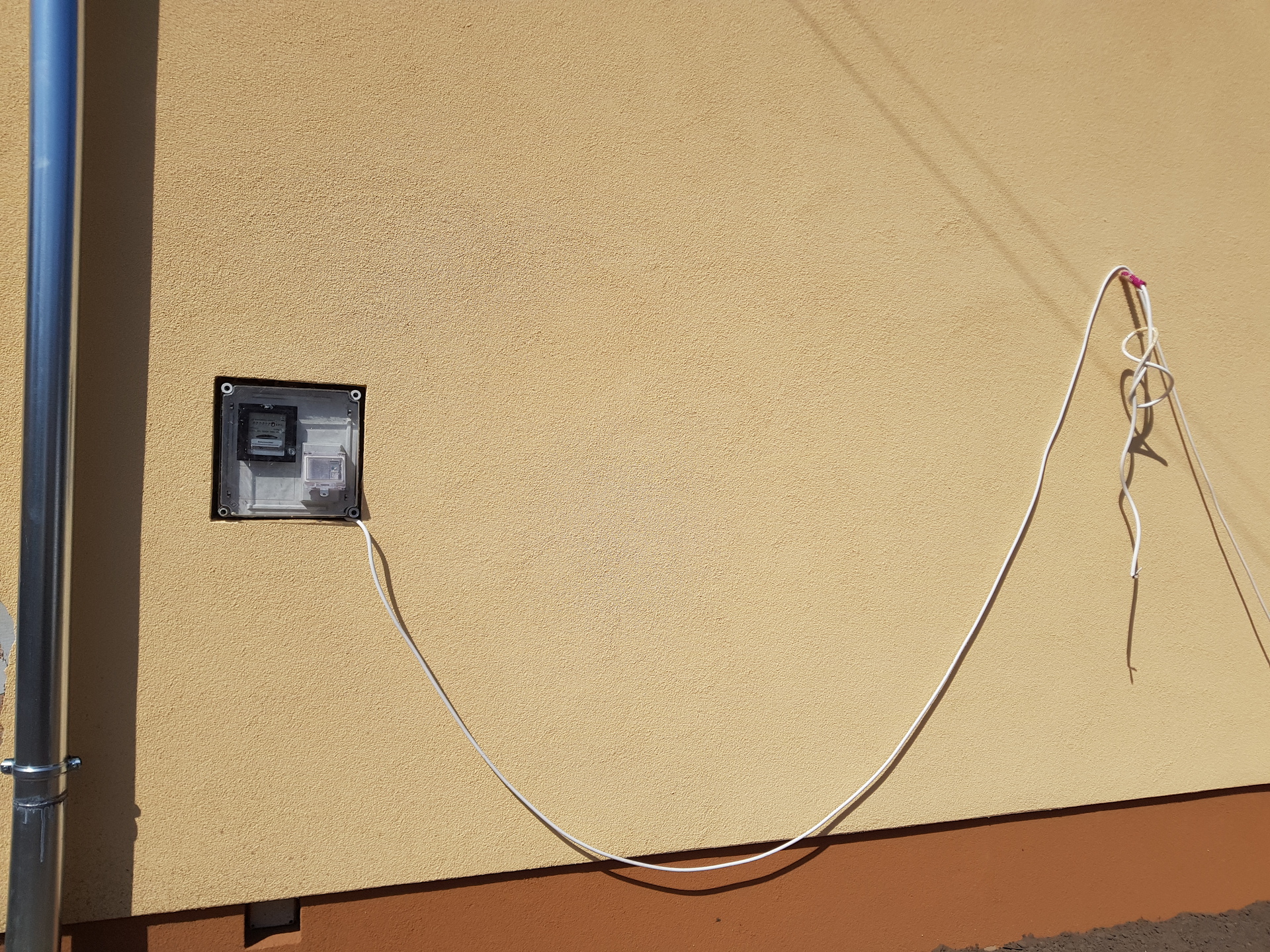

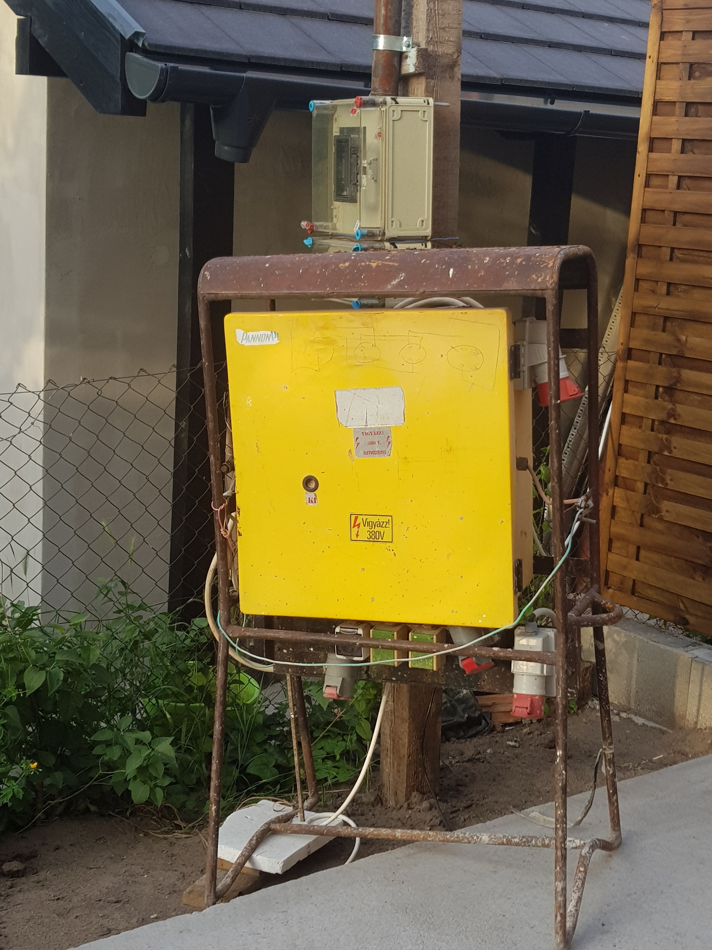

Adott egy új építésű két lakásos épület, mely már megkapta a használatba vételi engedélyt, lakják is.
Ennek az áram ellátása aggaszt kissé.
Az építkezés során 2019. nyarán az Eon levélben közölte, hogy az épület villamosenergia-vételezés
feltételeinek megteremtését 2021. május hónapra vállalja.
Az épület a villamos energia ellátását úgy oldották meg, hogy egy fogyasztásmérő van a képek egyikén látható fa oszlopra szerelve, plombával ellátva.
Innen a két lakás fogyasztásmérő helyére egy - egy a talajon vezetett kábel csatlakozik.
Ez a kábel az egyes lakások szempontjából méretlen fővezeték, mivel a fogyasztásmérő előtt van?
A fa oszlopon levő fogyasztásmérő viszont méri az épület össz. fogyasztását.
A számlát a kivitelező fizeti az Eon felé, a lakókkal az egyéni fogyasztásmérők (ezeken nincs plomba) alapján számol el.
A lakóknak így nincs kapcsolatuk a szolgáltatóval.
Az utcai fronton ott a beton oszlop, a trafótól oda fogják kiépíteni a hálózatot, ha tartják az ígéretet.
Mi a véleményetek erről?
A végleges bekötéskor a szolgáltató beleköthet a jelenlegi állapotba?
Bocsánat a hosszú, lehet zavaros szövegért.
Válaszotokat köszönöm.
(#) Gafly válasza anonym hozzászólására (») Aug 27, 2020 /
Az már nem méretlen, hanem mért...
A hozzászólás módosítva: Aug 27, 2020
(#) erbe válasza anonym hozzászólására (») Aug 27, 2020 /
A végleges bekötéshez a kivitelező köteles biztosítani a feltételeket.
